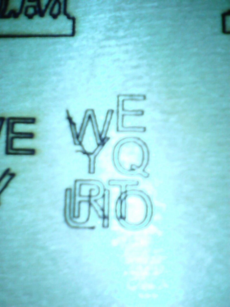

Здравствуйте , у меня проблема с новым китайским лазером . При низкой скорости (до 10) затормаживается ось у , как-будто мотору не хватает крутящего момента . Пробовал с панели стрелками двигать оси , ось х нормальное такое усилие создает , а ось у практически сразу останавливается . Менял местами провода от моторов , проблема осталось в старой оси .Измерил сопротивления обмоток : В оси х по 12.9 Ом , в оси у по 5.5 Ом , внешне моторы одинаковые , но маркировка разная . Ось х stepping motor type 17ha801y-22p Ось у stepping motor type 17ha701y-22a2 . Земля и стабилизатор имеются . Рельсы смазаны

настройки стоковые , чем питаю ??? хз блок питания китайцы поставили стандартный вроде
на фото скорость 2 мм сек

а стандартный блок - это, по-вашему, какой?
"проблема осталась в старой оси" - на том же двигателе или на том же драйвере?
на драйверах какой ток выставлен?

Проблема решена ! Нужно было в драйвере больше ток установить .
