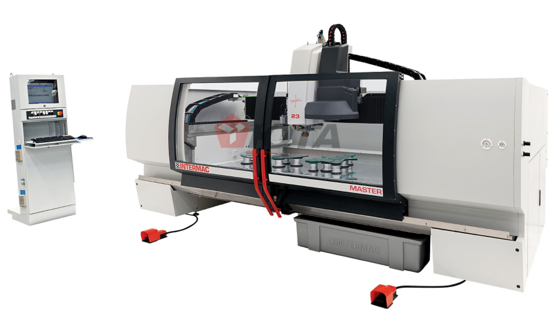

Здравствуйте дорогие друзья! Подскажите пожалуйста кто работал на станке по обработке стекла с ЧПУ? Станок похожий как на фото.
Сложно ли его освоить и как вообще работа? Дело вот в чём, я работал сборщиком стеклопакетов, контора закрылась и вот наткнулся на эту работу. Просто на сборке практически всё делалось вручную, а тут такие технологии.
Сказали что всему конечно обучат, но испытательный срок 3 месяца, как мне сказали если начальство поймёт что я им нужен то оставят, а если нет то досвидос!
Вот и не хочется время зря терять. Подскажите кто работал по этом станку, сложно его освоить и как вообще работа? Заранее всем мерси!

Если нет базовых знаний, трудновато будет. По картинке не совсем понятно что этот станок делает..

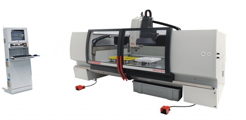

Станок по изображениям напоминает больше всего Intermac Master 23. А какие базовые знания будут нужны если не секрет? Как мне сказали на производстве когда я был, надо учиться будет правильно присоски расставлять и программу изучить. Блин просто стрёмно с таким оборудованием первый раз сталкиваться, он то стоит наверно не 1000р, вдруг запорю чего... Хочется работу найти без нервов, просто их в последнее время было истрачено слишком много, нервная система практически истощена.

Стеклообрабатывающий центр, Хитрая резка стекл, гравировка на стекле. Мы на нем даже башмаки для фацетного станка фрезеровали)))
feseich писал(а):Станок по изображениям напоминает больше всего Intermac Master 23. А какие базовые знания будут нужны если не секрет? Как мне сказали на производстве когда я был, надо учиться будет правильно присоски расставлять и программу изучить. Блин просто стрёмно с таким оборудованием первый раз сталкиваться, он то стоит наверно не 1000р, вдруг запорю чего... Хочется работу найти без нервов, просто их в последнее время было истрачено слишком много, нервная система практически истощена.
В принципе правильно сказали, правильно расставил присоски подключил их к вакууму, станок тебе сам покажет где поставить 3 упора и присоски (главное чтобы не не стояли на линии реза. Обучение на нем проще простого. Там арткам стоит. Главное следить за состоянием полировочного инструмента и вовремя вносить корректировки, на долю миллиметра ошибешься и камень разлетается к чертям. Да,еще следи за давлением воздуха в системе, если упадет сильно, то у него башка опускается и все замирает. У нас оператор вообще не парится, запустил эту дуру и сидит книжки электронные с терминала читает)))

Станок хороший - запчасти дорогие. Я смотрю у вас модель без обвеса.

К станку идет мануал, его и штудируй. Как начнет получаться и настрой появится, а это не долго. В ящик электрический, если в цеху жарко летом надо доп охлаждение поставить, а то контроллеры вырубало у нас от перегрева на самом интересном. Береги базу инструментов как зеницу ока, та что в арткаме забита. Раз в неделю надо будет чистить поддон куда вода стекает, да станок очень воду любит, ее давление должно быть хорошим всегда, иначе стекло гореть просто начнет и будет брак и повышенный износ фрез и дисков алмазных Стол должен быть всегда чистый иначе если будешь ложить зеркало, амальгаму сдерет мельчайшими осколками. В конце рабочего дня все присоски со стола надо убрать, трубочки сложить, воду со стола воздухом согнать. Там на станке стоит автосмазка, надо будет периодически проверять уровень масла в системе и подкачивать.
Карабас писал(а):Станок хороший - запчасти дорогие. Я смотрю у вас модель без обвеса.
Да стоимость запчастей адовая, адаптер который вращает диск сейчас 600 тыс. стоит. Шеф хотел прикупить третий чтобы диски постоянно не менять,но понял что и двумя оператор прекрасно справляется
