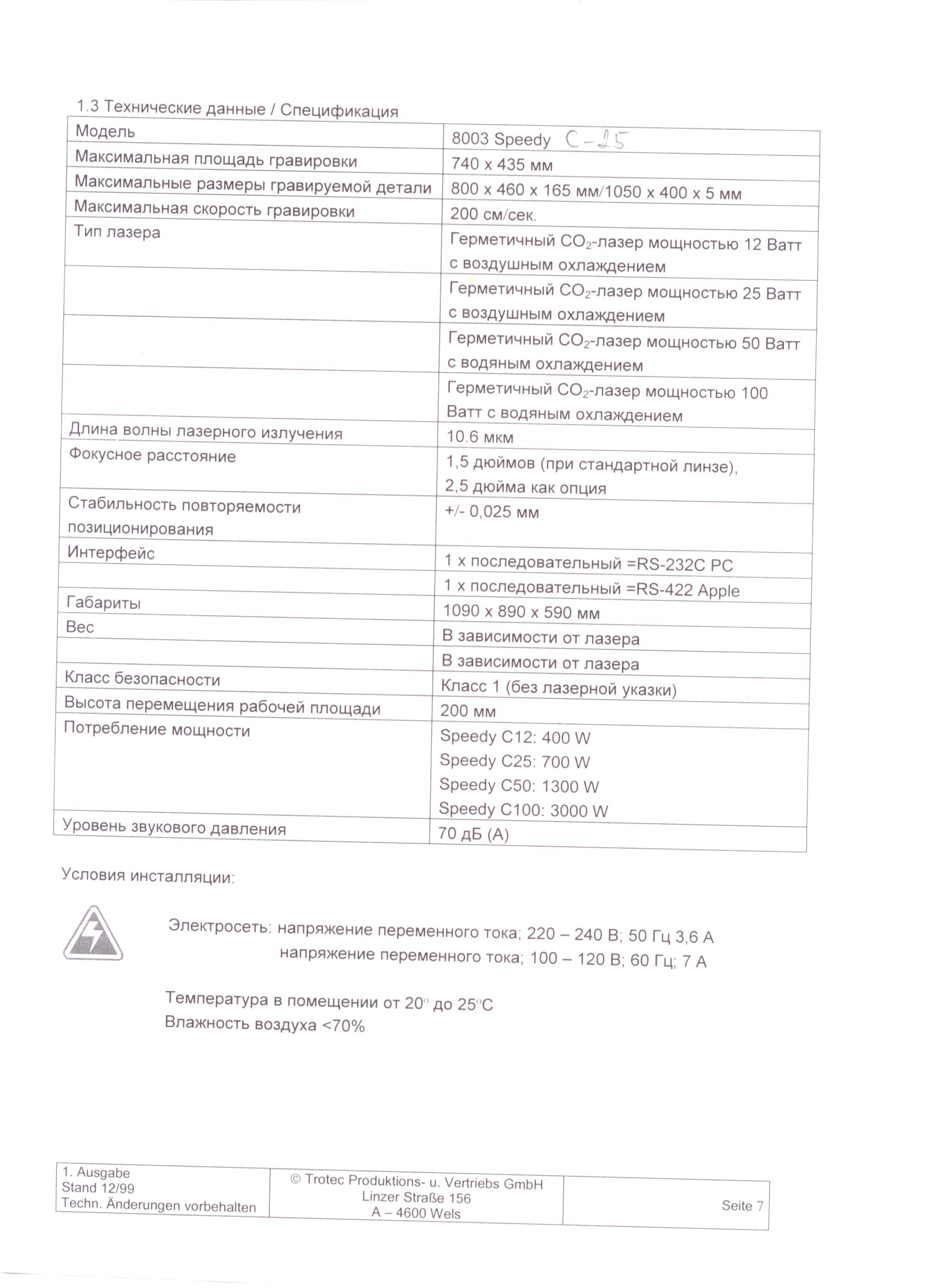

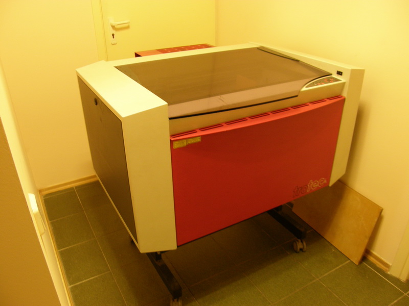

Предлагают мне б.у. 8003 Trotec Speedy C25 нигде не могу найти данных про данный гравер, новые модели Trotec есть а вот C25 нет.
Подскажите Trotec как бренд хороший ?
Что скажите по данной модели ?
При покупке б.у. лазерного гравера на что нужно обратить внимание?
Взаимозаменяемость лазерной трубки (на него можно будет поставить Китайскую)?

Продавец ничего не знает, говорит что он у них стоит уже два года без работы.
А почему блок питания а не лазер?
Цена 3000 у.е.
Re: 8003 Trotec Speedy C25 - стоит покупать?
Китайская труба - это стекляшка с двумя дырками для воды и двумя контактами для подключения к БП, от БП нужно определенный вольтаж ну и режим работы, если там труба китайская, то замену найти будет просто.
А фото есть? Продает здесь или еще нужно везти/таможить? И какое рабочее поле?
Что там за труба? если стеклянная, то в ней газовая смесь может выйти и труба в лучшем случае потеряет мощность.

Та труба родная, я в плане того что китайская будет дешевле, вот и подстраховываюсь вдруг нужно будет менять.
Находиться на Украине, я тоже (без таможни)
гравер 002.jpg (4520 просмотров) <a class='original' href='./download/file.php?id=4382&mode=view' target=_blank>Загрузить оригинал (256.23 КБ)</a>
P2012300.JPG (4520 просмотров) <a class='original' href='./download/file.php?id=4383&mode=view' target=_blank>Загрузить оригинал (103.66 КБ)</a>
Попроси сделать пробный рез, того материала, который собираешься обрабатывать. И посмотри насколько тебя устроит скорость и качество реза. Или гравернуть что-нибудь попроси, т.к. 25вт для резки наверное маловато.
По цене за такое поле очень даже не дорого
К Китайским трубкам нужно будет водяное охлаждение. Но в принципе его не сложно самому сделать.

максимальная скорость гравировки 200 см/с? скорее, мм/с

PKM писал(а):максимальная скорость гравировки 200 см/с? скорее, мм/с
Не, там действительно головка носится как угорелая. Я этот гравер в объявлениях видел. В Харькове продается.
