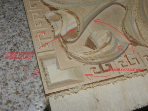

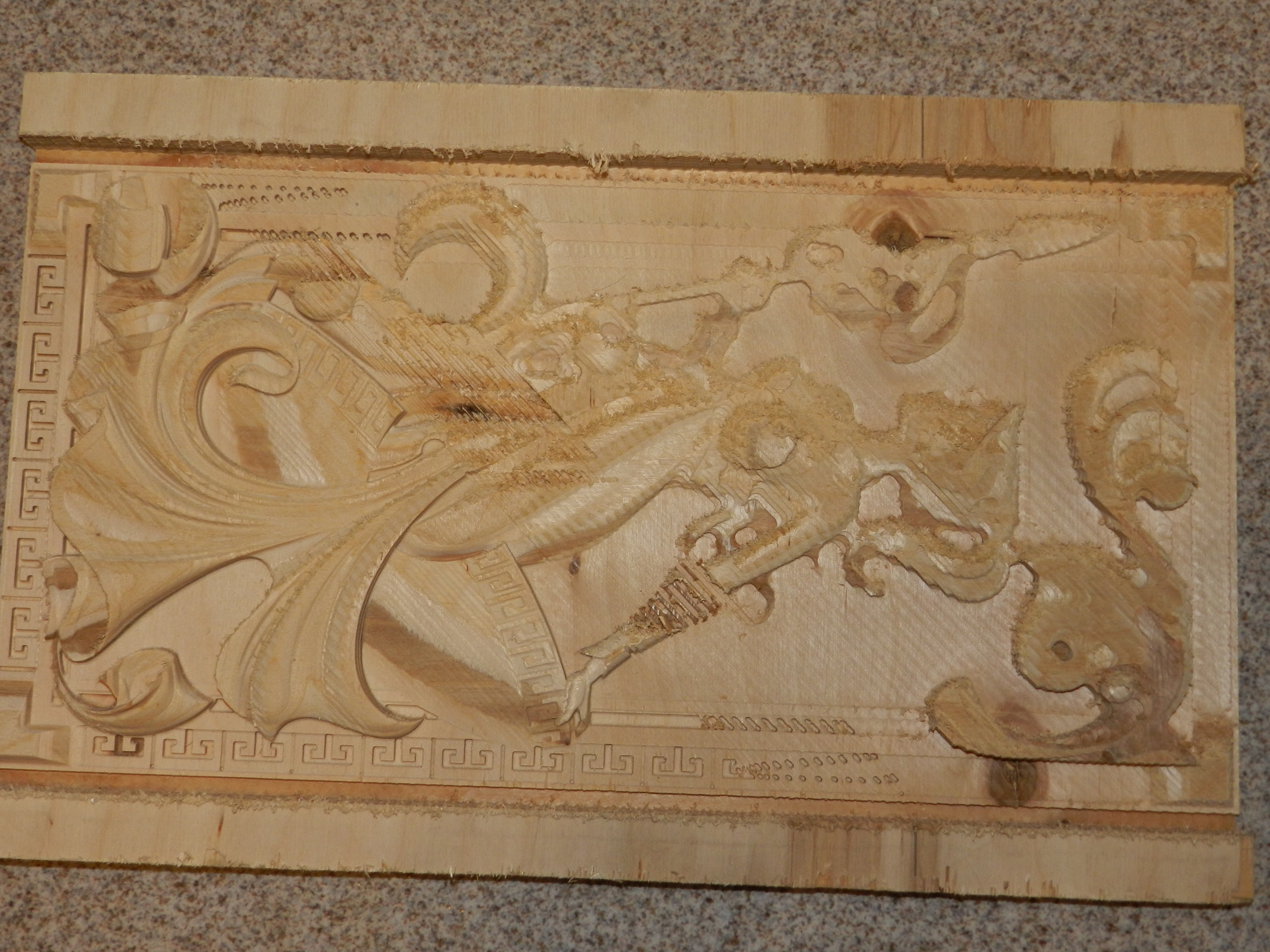

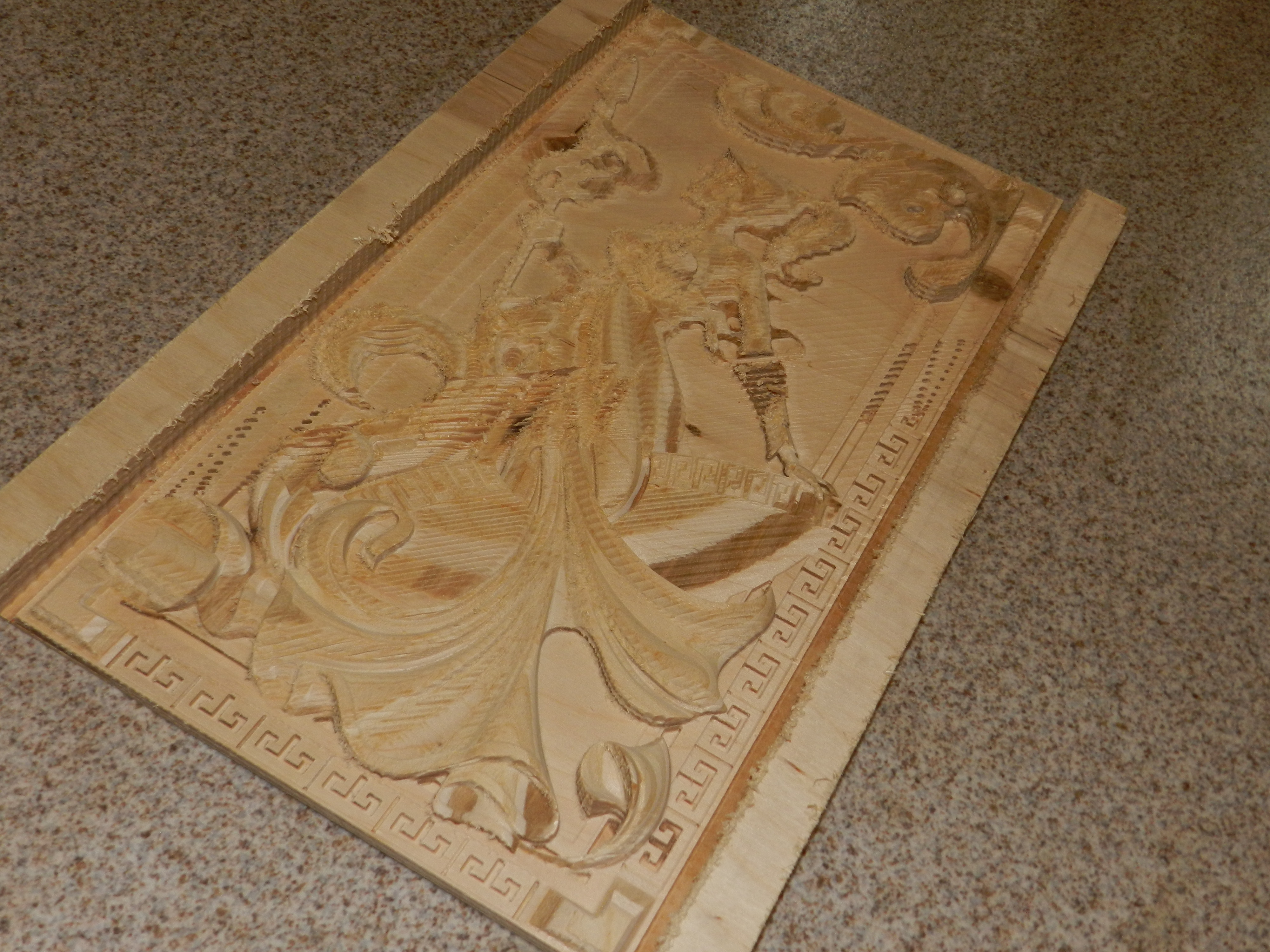

Здравствуйте
По приложенной уп делал картину. Как видно по нс файлам - станок начинает работу с угла заготовки
Сначала прошелся 6мм фрезой, без нареканий, строго по траекториям. В этом можно убедится если посмотреть на левую сторону картины. по оси х - она практически полностью совпадает с заготовкой. Значит ноль выставлен был точно. Когда черновая была сделана, я загрузил в матч 2ой тап файл, поднял шпиндель по z и сменил фрезу. Нажал в матче go to z. Фреза вернулась в предыдущий ноль. Но после этого я заметил что вернулась фреза немного левее по х от нуля(фото нет), что меня немного удивило. Ведь она должна была упираться прямо в угол заготовки, а по факту она в тот момент смотрела мимо нее в стол станка. По х левее примерно на 1-2мм.
Нажал старт. Пошла чистовая траектория. И тут я заметил что фреза зарезает всю картину с правой стороны и не дорезает с левой. Примерно на 1-2мм.(на фото будет видно). То есть пошло смещение по х в левую сторону. Очевидно. Решил доделать картину. Сделал примерно пол картины. Нажал feed hold, выключил питание станка, но оставил компьютер включенным, с запущенным матчем (чтобы вдруг не сбились координаты, на которых остановился).
Утром решил продолжить с того же места. Нажал старт и станок уже окончательно испортил всю картину. Именно по той же оси х - он начал делать непонятные шаги. Расстояние между проходами стало не постоянное 0.2 мм, а примерно 0,5 0,7 0,8 0,4 и всегда разное. Соответственно станок начал убегать дальше и дальше ускоряясь по оси х, зарезая картину. Оси у z работали нормально.
В чем проблема? Мозги, двигатели? Подскажите

нужно установить что именно чудит: механика и/или электроника
Что может чудить у механики:
-клинят подшипниковые опоры
-клинит сама передача
-муфта плохо держится за вал ШВП передачи и/или вал ШД
-чтоб клинили направляющие - такого встречать не приходилось
Что может чудить в электронике:
-управляющий компьютер
-плата развязки
-драйвера
Может быть также в каком то месте убит ШД (если конечно у вас стоит ШД): ну например подшипник в ШД клинит, может обмотка коротит.
Очень хорошо помогает метод меток: когда отводите все части станка в нулевую точку (обозначив её в программе управления), ставите общую метку между муфтой-ШВП-ШД- и той частью станка к которой это всё крепится. И запускаете УП
В процессе исполнения УП,иногда останавливаете УП и смотрите: если целостность метки между муфтой-ШВП-ШД не нарушилась - значит там всё затянуто хорошо. Остаётся клин самой передачи и/или электроника.
В общем что то нужно исключить.
провел эксперимент с метками. ничего не смещается (шд-муфта-швп). все закреплено хорошо
клин маловероятен, так как станок новый (работал мало), рельсы и швп смазаны
есть какие то методы чтобы проверить правильно ли работает электроника?

так электроника тоже проверяется метками.
прога должна выйти из нулей по всем осям и по команде от оператора в нули по меткам вернуться.
ставите взаимные метки например между муфтой и корпусом шаговика - обнуляете все оси
запускает уп
ждёте например 10 минут пока уп делается (на самом деле хоть через какое время - без разницы - правильно отстроенный станок вернётся в нули по меткам всегда)
останавливаете УП
вводите в MDI G0 x0 y0 z0 - ентер
станок должен вернуться в нули по меткам
если не вернулся надо разбираться кто чудит: комп с ПО и\или электроника
какие сейчас стоят в маче скорости и ускорения? попробуйте ради интереса понизить в маче скорость и ускорение раза в 2
