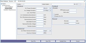

всем привет!
ребята помогите пожалуйста с настройками .
две недели парюсь и никак,постоянно выбивает ошибки в параметрах.
мотор yaskawa SGM 02 A 312
драйвер kinetix 300
заранее спасибо!
nmZwhfBn4Xo.jpg (3053 просмотра) <a class='original' href='./download/file.php?id=117554&mode=view' target=_blank>Загрузить оригинал (70.29 КБ)</a>
xlFKGuKPdbA.jpg (3053 просмотра) <a class='original' href='./download/file.php?id=117555&mode=view' target=_blank>Загрузить оригинал (81.98 КБ)</a>

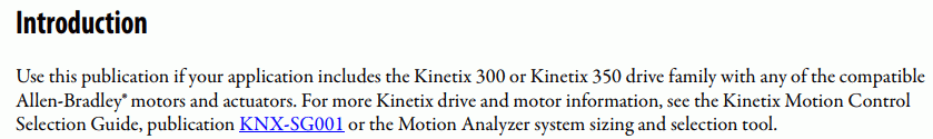

Я думаю что прежде чем что-то утверждать, нада попробовать разобраться что происходит в сервосистеме и как... Кто вам сказал о совместимости ?? или вы сделали этот вывод на основе того что усилитель видит энкодер ?? а дальше что ? данные для коммутации он тоже откуда то видит ? или у него они заложены применительно к данному энкодеру ?? у данного мотора нету датчиков холла, коммутация обмоток выполняется на основе данных энкодера. таблица коммутации прошита в мозгу сервоусилителя. ваш сервоусилитель о данной таблице понятия не имеет... отсюда у вас и ошибки лезут. а вы пытаетесь что-то еще ему вбивать. ну и перед тем как что-то пробовать вообще то мануалы читать надо... меня вот например в мануале первые же строчки напрягают...
Буфер обмена01.gif (2975 просмотров) <a class='original' href='./download/file.php?id=117605&mode=view' target=_blank>Загрузить оригинал (16.29 КБ)</a>
какгбе ничего не намекает что кинетик заточен под ален-бредли ? и про яскаву там ни слова.. а то что энкодер он видит - дык че его не видеть то .. там обычный инкрементальный сигнал на выходе. он будет видеть абсолютно любой энкодер/линейку с таким сигналом.. вот работать с мотором - это вопрос.. а видеть будет...

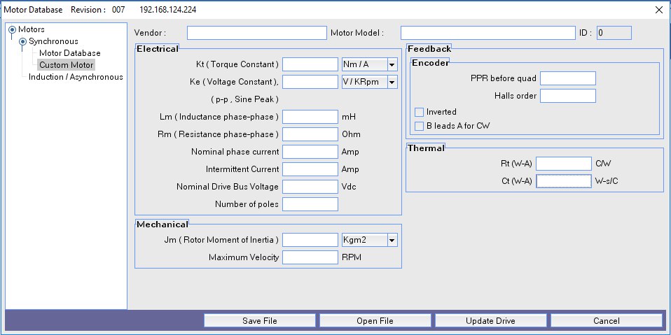

Смотрю на скрине можно выбрать стандартный мотор, можно попробывать что-то из CSMT/CSMQ/CSMZ-02BBANT3, эти по параметрам наиболее близко должны подойти.
А как планируете этим кинетексом управлять? Это же индексный сетевой усилок.
