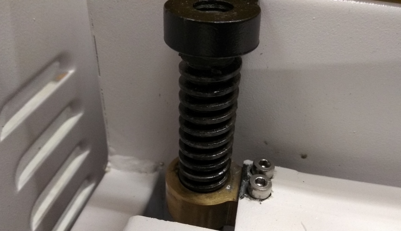

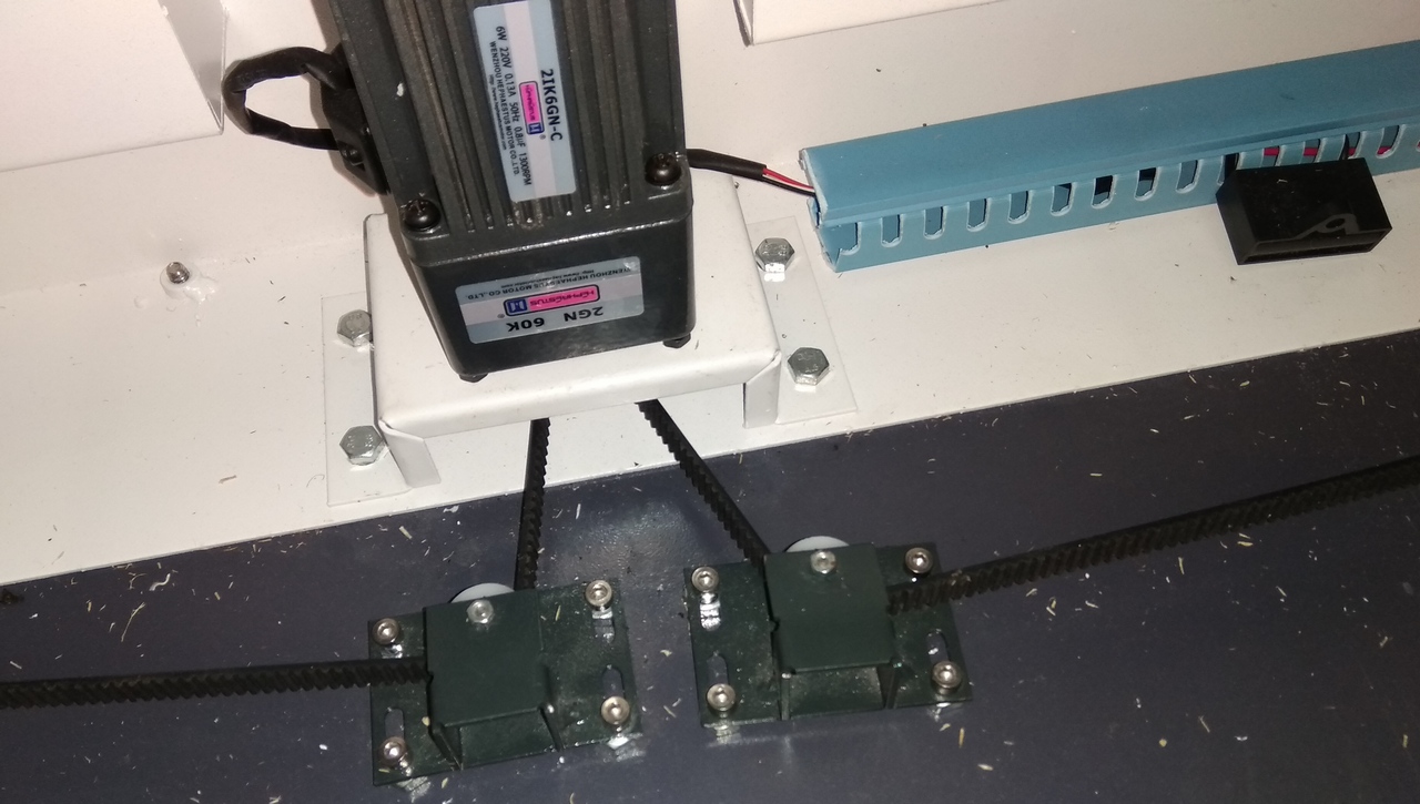

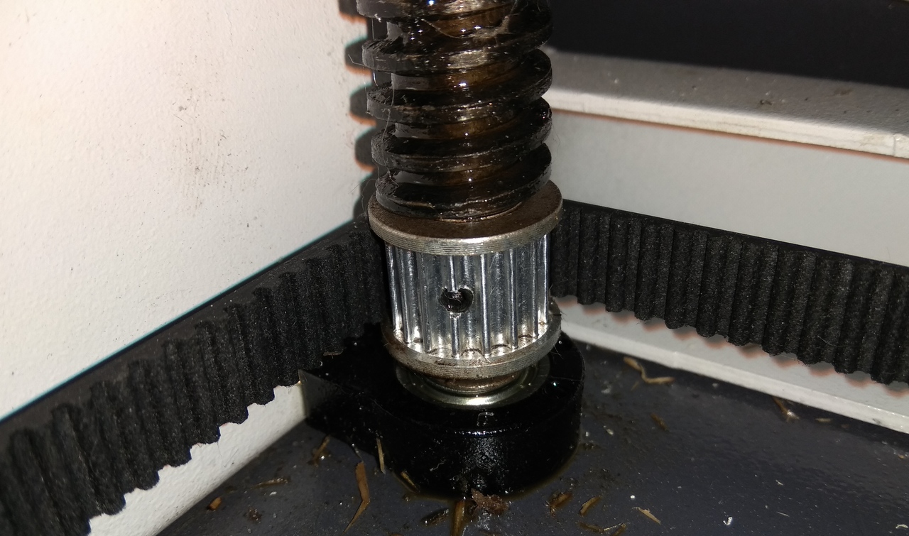

"- Регулируемый по высоте рабочий стол (электропривод)" - это просто электрифицированный привод стола. Стоит мотор-редуктор и кнопки его ручного движения вверх-вниз. Никакого касательства к Руиде не имеет. Ездит медленно и печально. Трапецеидальные винты покрыты то ли какой-то коркой нагара, то ли вообще черной краской. Они облупленные, извините. :( Это не нормальная ось Z, более ничего не скажешь. А, кстати, ремень там натянут китаезами насмерть и натяжные ролики (с регулировочными пазами) притянуты винтами по месту. Регулировка исключена в принципе. Еще бы - прикрутить натяжной ролик посредством резьбы в металле днища толщиной 0,8-1 мм невозможно. Или сорвешь или уедет. Под натяжителями, по китайско-русской традиции, гайки вместо стоек.

Вот этим предлагается отрегулировать стол по высоте. Даже разглядеть, что там шестигранник очень трудно. Видно облупленный винт. (3405 просмотров) <a class='original' href='./download/file.php?id=117462&mode=view' target=_blank>Загрузить оригинал (367.31 КБ)</a>
И снова облупленный винт. И его крепление к столу. (3405 просмотров) <a class='original' href='./download/file.php?id=117463&mode=view' target=_blank>Загрузить оригинал (293.31 КБ)</a>
А это нерегулируемые регулировочные пазы на натяжителях. (3405 просмотров) <a class='original' href='./download/file.php?id=117464&mode=view' target=_blank>Загрузить оригинал (292.02 КБ)</a>
