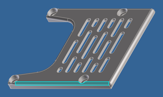

Здравствуйте.
Что-то с наскока не получилось найти фрез для внешнего радиуса, нужен 1 мм.
Есть фасонные для дерева, даже для алюминия, но большие.
Подскажите какие для моего случая фрезы бывают ?
Радиус выделен на фото.

Umnik писал(а):вот такая пойдет?
Да, спасибо, русло поиска понял.
Поищу 1 мм.

А обычной сферической любого радиуса по соответствующей УП - не вариант?

Сергей Саныч писал(а):А обычной сферической любого радиуса по соответствующей УП - не вариант?
Нет, большое количество, сроки и подача на моём станке 500 максимум.
Буду до нового года обрабатывать.
