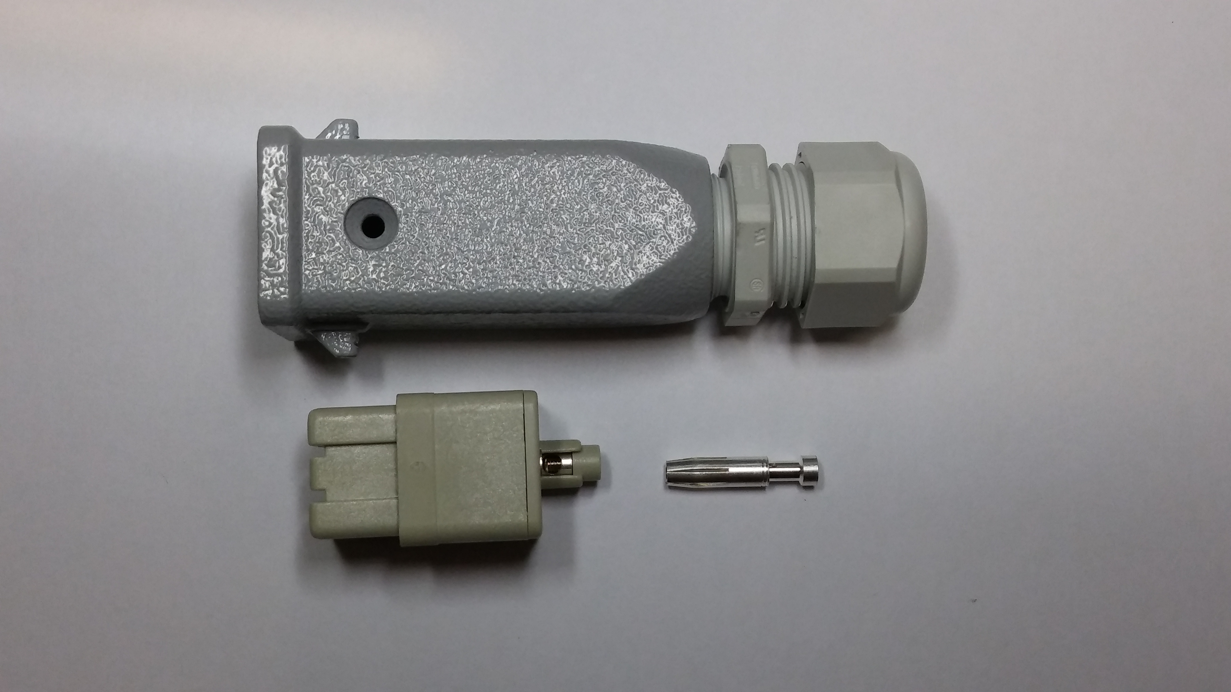

Кто знает точный тип разъема (надпись с торца A-G140116)
Под какое сечение провода и каким инструментом обжимать?
Шпиндель HSD MT1090 - Y6162Y0019. Спасибо.

Предположу, что паять. Сечение - максимальное, которое влезет.

Вчера такой паял. Клемы луженые. Паяются отлично. Для извлечения клемы нужен специальный инструмент

Спасибо за совет. померял, лезет только 1 кв.мм. А у меня кабель Hellukabel симметричный 3х1.5 + 3х0.25 (земля) http://www.helukabel.com/ru/products/to ... 22368.html
В итоге пришлось погрузиться в тему капитально, нашел у компании Harting. Сами контакты покупаются отдельно, они бывают на сечение от 0.25 до 2.5. Заодно и пару корпусов заказал. Приложу свой заказ, может кому пригодятся артикулы.
09120053101 [Вариант поставки: Европа] - 2.00 шт: 639.13 руб. http://www.west-l.ru/catalog/6/00001x00 ... 2/x206303/
09200031440 [Вариант поставки: Европа] - 2.00 шт: 397.61 руб.
09330006204 [Вариант поставки: Европа] - 30.00 шт: 33.13 руб.
09330006214 [Вариант поставки: Европа] - 10.00 шт: 36.62 руб.
Не хочу паять, попробую подобрать кримпер.

Piligrym писал(а):Вчера такой паял. Клемы луженые. Паяются отлично. Для извлечения клемы нужен специальный инструмент
Пока попробую кримпером.
А что за инструмент для извлечения -- без него никак?

Типа такого, заточил из отвертки )
