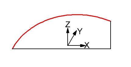

Вот например развертка
Спасибо!

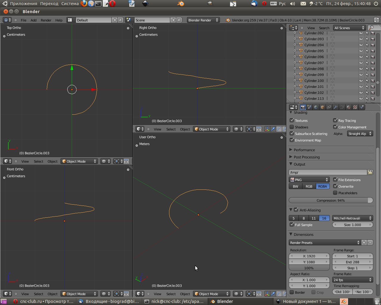

Не совсем так, с математической точки зрения (берем случай G17 - Select XY plane) при выполнении команды G02 все координаты будут меняться по параметрическим функциям от t.
x будет изменяться по cos(t)
y будет изменяться по sin(t)
z будет изменяться линейно по a*t
Вот примерно как будет выглядеть кривая:
Снимок.png (10617 просмотров) <a class='original' href='./download/file.php?id=4325&mode=view' target=_blank>Загрузить оригинал (209.54 КБ)</a>
Сделать как-то по-другому в чистом Gкоде нельзя. Придется разбивать на более маленькие отрезки и интерполировать свою кривую.
А как выглядит твоя траектория? Есть картинка?

Добавил в исходный текст. Ну , объемной картинки нет. На рисунке развертка.
Если ее свернуть в цилиндр , или часть цилиндра по оси Х - то это и есть мой вопрос.
Интерполировать кусочками - это я понимаю.... но ведь утомительно...
