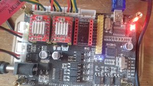

вот этот контроллер (3815 просмотров) <a class='original' href='./download/file.php?id=116892&mode=view' target=_blank>Загрузить оригинал (2.83 МБ)</a>
вот этот контроллер
нужна пере программировать плату контроллера
есть из Казахстана на форуме люди?
Последний раз редактировалось Алмас 27 июл 2017, 04:03, всего редактировалось 2 раза.
Re: [Китайский] по [лазерный гравер] [1 на 1 метр]
Ситуация тут следующая:
Имеется лазер, который может управляться TTL сигналом, лазер точно рабочий.
Имеется контроллер с прошивкой GRBL 0.9, в контроллере есть выход TTL но он не работает, на команды M3 M5 Sxxx не реагирует, а вот на выводах самого микроконтроллера, сигнал вроде как есть, я дистанционно смотрел что происходит на мультиметре.
И нужен человек поближе (например что-бы отправить только контроллер) который смог-бы прозвонить схему, возможно поправить прошивку с настройкой выводов, т.к. знаний у человека для решения данной проблемы недостаточно.

selenur писал(а):Ситуация тут следующая:
А можно поподробнее о контроллере? Может дистанционно поможем? Инструкцию сочиним ;)

selenur писал(а):
Rom327 писал(а):Инструкцию сочиним
Если-бы был у меня доступ к этим этим китайским контроллерам, уже давно написал, что нужно сделать, что-бы им можно было нормально ими пользоваться, а удаленно не зная точно схемы, не имея под рукой осциллографа, мне сложно разобраться.
А Алмас не сможет предоставить информацию?

Лишь по фотографиям мне сложно разобраться. Не имея контроллер на руках.

selenur писал(а): Лишь по фотографиям мне сложно разобраться. Не имея контроллер на руках.
Фотографии это уже кое что... :) выкладывай хоть их, может кто эту проблему уже решал....

фотку вставил

selenur писал(а):Ситуация тут следующая: а вот на выводах самого микроконтроллера, сигнал вроде как есть, я дистанционно смотрел что происходит на мультиметре.
То есть, из процессора сигнал ушел и непонятно куда? Тогда вижу такой путь: вызвонить выходной ттл разъем на какую ножку процессора приходит и подправить прошивку под этот пин. Или я чего то не допонял?
Вот вроде сайт производителя: http://www.lubandiy.com/

Сергей, вот кусок перевода с того сайта и прошивка. Может поможет товарищу?
Алмас.JPG (3769 просмотров) <a class='original' href='./download/file.php?id=117057&mode=view' target=_blank>Загрузить оригинал (96.53 КБ)</a>
鲁班DIY自动烧录简化版v1.1.zip
(416.86 КБ) 325 скачиваний
Вот еще оттуда же:
Лазерная головка не светит
ху двигатель может быть перемещен вперед и назад, реле не работает лазерной головки, лазерной головки 2 представляет собой линию, что
положительный электрод.
Решить эту проблему я использую Любань соединительную пластину 12 и замены 3.3V 5v и GND можно поменять
Вот эта платка с Али с минимальным описанием...
https://ru.aliexpress.com/item/USB-Lase ... 29a9&tpp=1

selenur писал(а):Плата точно эта......
Если будет у тебя возможность, будет очень хорошо.
У меня ещё один сотрудник ушел в отпуск, а другой только через неделю выйдет, в итоге аврал..... пока...
Отправил сообщение продавцу. Может есть у него схема...

Привет!!! Спасибо что помогаете!!! Я пробовал ту прогу из любандии ничего не вышло

тот с рисунками с тремя контроллерами тоже попробовал там выбираешь плату свою и нажимаешь и все ничего не происходит

Алмас писал(а):тот с рисунками с тремя контроллерами тоже попробовал там выбираешь плату свою и нажимаешь и все ничего не происходит
Так в архиве кроме программы еще и прошивки разных версий...

У него только картинка....

Доброй ночи, Алмас, просто поменяйте полярность на фишке PWM. Стандартный косяк сборки.
