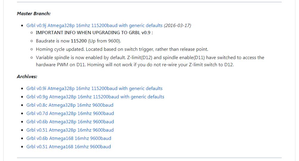

Доброго времени суток!
Приобрел такой станочек на алике
https://ru.aliexpress.com/item/Big-powe ... 57844.html
Жесть конечно разбираться к том в чем абсолютный ноль. С программой CNCC 2.53 так и не разобрался, решил найти программу попроще.. и сдуру поломал прошивкой из проги BenDox.
Ну и умер станочек, по крайней мере на родной программе CNCC 2.53 нет коннекта, при нажатии "Connect" в логах пишет "[COM5]did not make the right response, the connection has been disconnected"
При нажатии "Diagn" выдает
"The following information is received by the feedback of the machine: Glbr 0.9j ['$' for help]
F300S1000ok
error: Bad number format"
2 дня разбирался на форуме, ни один из вариантов решения не удалось воспроизвести.
Может кто сталкивался с подобным?
Прошивка различными прошивальщиками не помогает.

Так надо было сначала узнать что и как, а не тыкать USB разъемом в несчастную плату! И не заливать что не поподя внутрь!
Ссылка показывает только одно: используется плата arduino Nano. Для нее вроде как подойдет пара: прошивка Grbl 0,9 и программа Grbl Controller 3.6.1.
Могу конечно ошибаться...
Попробуй поисковик с запросом "лазерный гравер на arduino nano"
Вот похожая плата: https://mysku.ru/blog/china-stores/43359.html
http://3dtoday.ru/blogs/mef78/brains-fo ... l-avrdude/
https://vk.com/rom327

Rom327 писал(а):А контроллер в ней вставлен это Arduino Nano...
Понял, благодарю. Я так понял что Grbl 0.9 уже не найти? По ссылке
https://github.com/grbl/grbl
скачивается лишь версия 1.1 (последняя) , но она не подходит видимо..
При попытке ее прошить через прогу Arduino 1.8.3 в процессе прошивки происходит ошибка при загрузке скетча

Для CNCC нужна своя прошивка, там своя распиновка сделана
http://www.cnc-club.ru/forum/viewtopic. ... 20#p356220

Эх, Видимо все таки там какая то хитрая прошивка стояла.. не ставятся другие.
Плату надеюсь убить нельзя не той прошивкой? (
Меня сильно смущает в конце прошивки которые не "встают"
"F300S1000ok error: Bad number format" - хорошо если это сообщается что формат данных не тот, а не проблема в участке памяти

Как это не найти? Вот куча разных версий: https://github.com/grbl/grbl
Hex файлы
