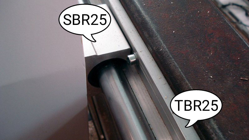

Собственно вот сама суть упса:
DSC095862.jpg (2206 просмотров) <a class='original' href='./download/file.php?id=116418&sid=534e96b8f2316ffad5cc3b91cfd7e2db&mode=view' target=_blank>Загрузить оригинал (83.61 КБ)</a>

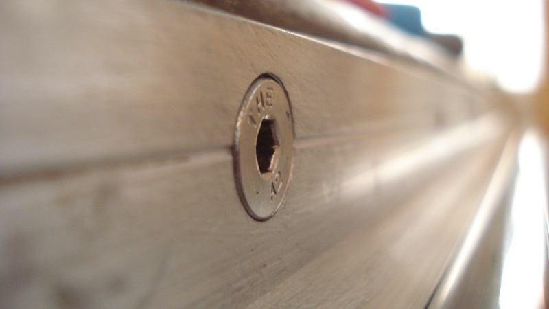

Пришлось делать зенковки и крепить направляющую на винты DIN7991:
DSC096022.JPG (2206 просмотров) <a class='original' href='./download/file.php?id=116419&sid=534e96b8f2316ffad5cc3b91cfd7e2db&mode=view' target=_blank>Загрузить оригинал (73.98 КБ)</a>

Как бы никто и не сомневался...в документах и чертежах у них размеры разные. Названия тоже разные...
Разве где то обещают взаимозаменяемость ?

Taganrog писал(а):Разве где то обещают взаимозаменяемость ?
Я и не писал что где-то указана про взаимозаменяемость. Поставил не глядя в доки - случился упс, о чем вам и поведал. Не повторяйте моей ошибки.

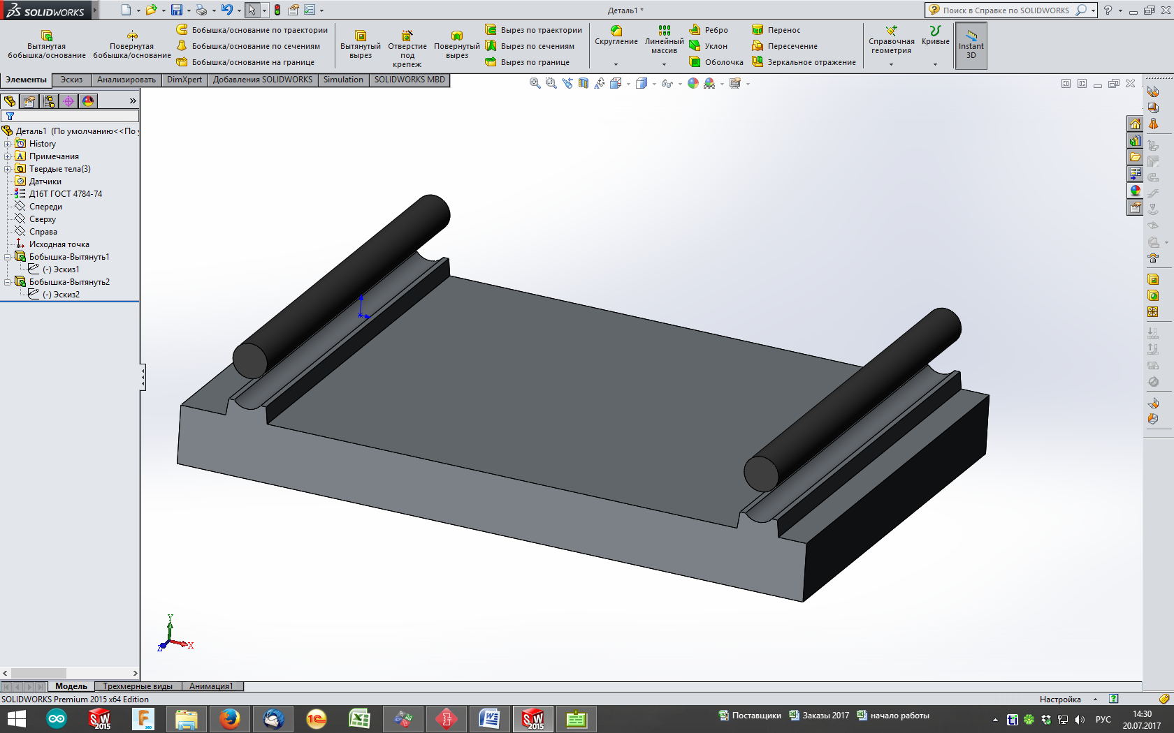

Ясно. А есть желание провести эксперимент: отделить стальную часть рельсы от алюминиевой (она винтами обычно крепиться) и поставить на фрезерованную для этого поверхность? Получиться платформа (например оси Z) с меньшим вылетом и вообще не придется ставить метисы с этой стороны.

Не, я имел ввиду такую конструкцию:
Скриншот 2017-07-20 14.30.49.png (2163 просмотра) <a class='original' href='./download/file.php?id=116471&sid=534e96b8f2316ffad5cc3b91cfd7e2db&mode=view' target=_blank>Загрузить оригинал (272.74 КБ)</a>
Ва лы то уже содержат резьбу . на нее и поставить.
