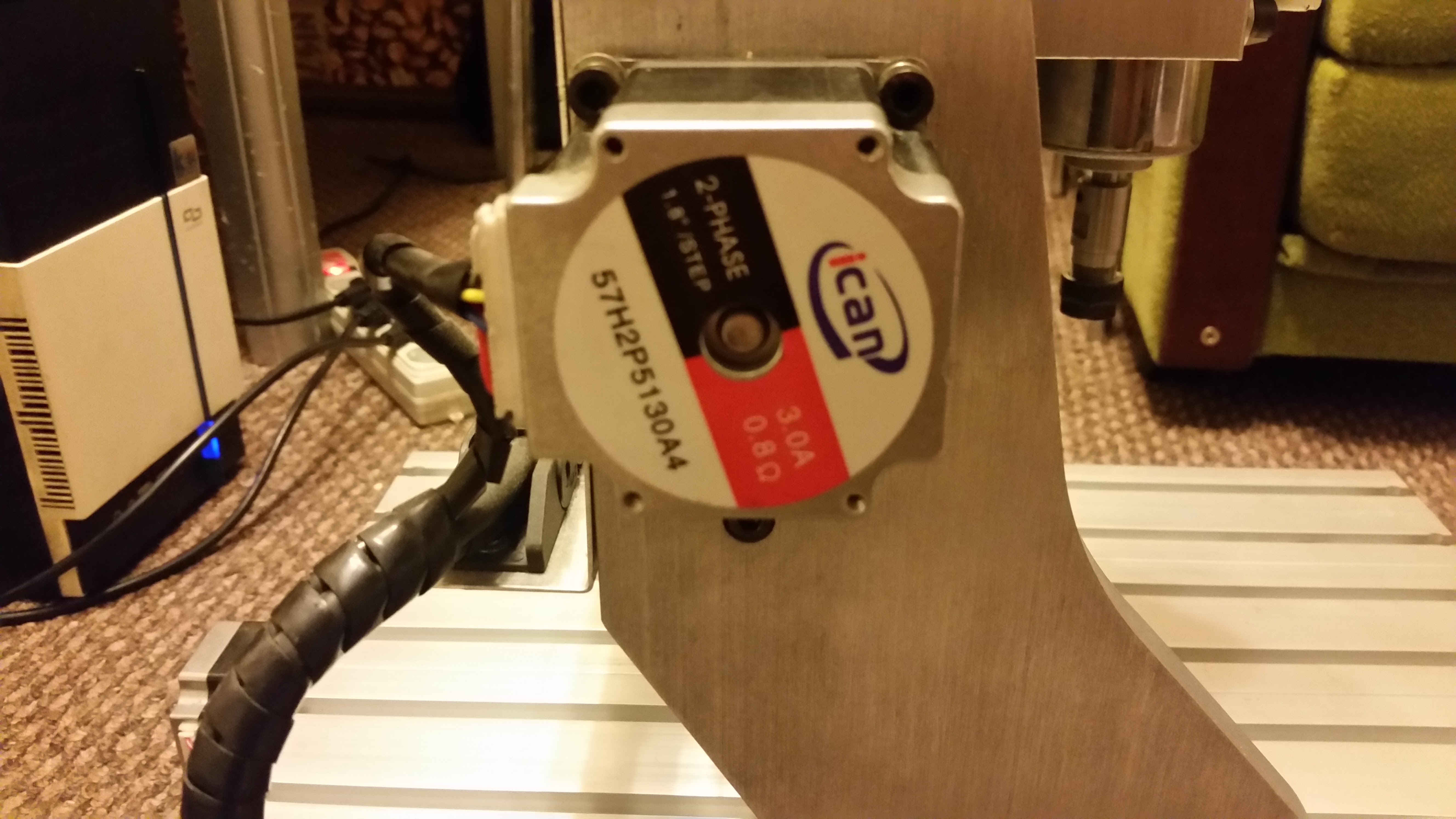

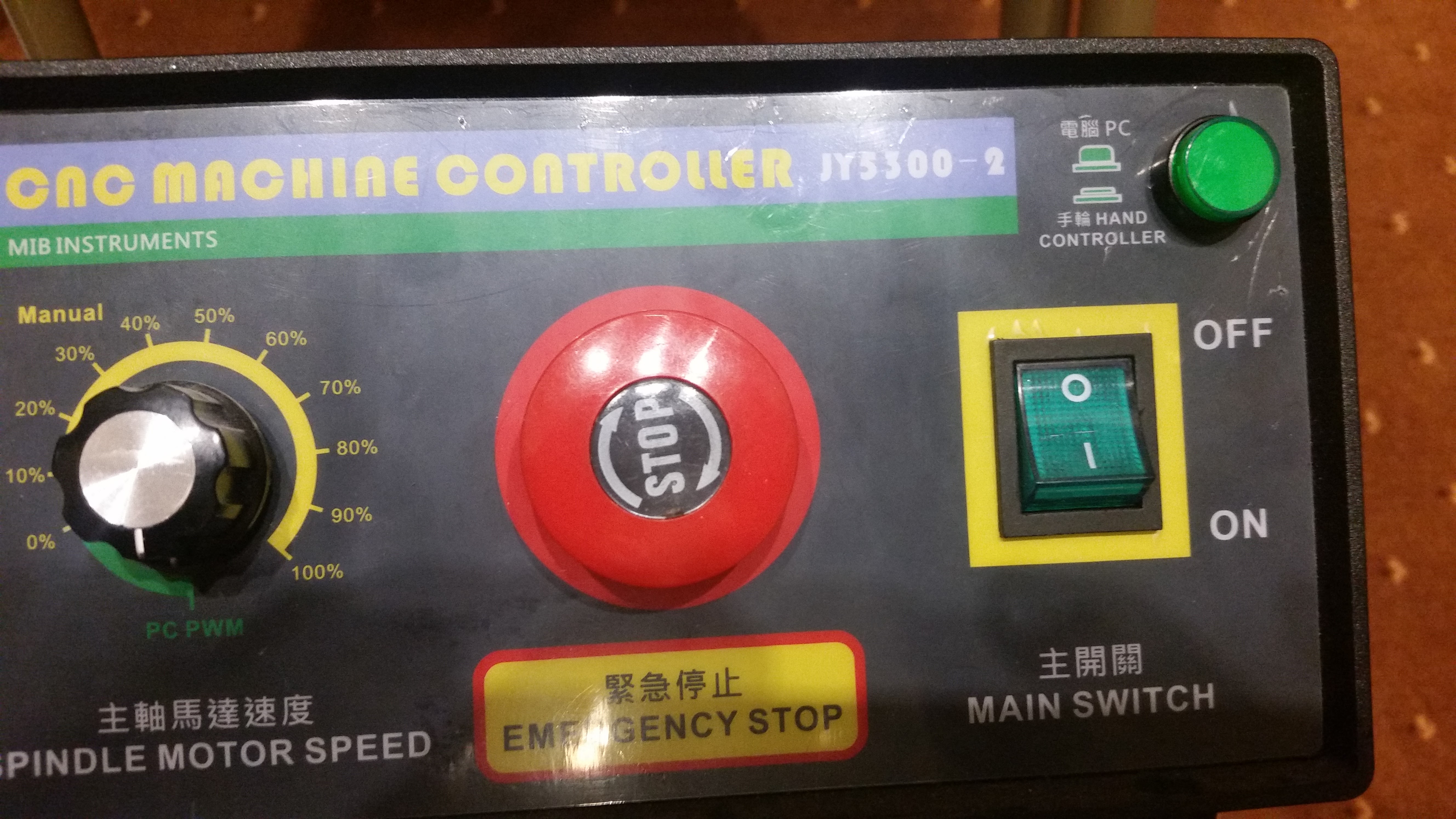

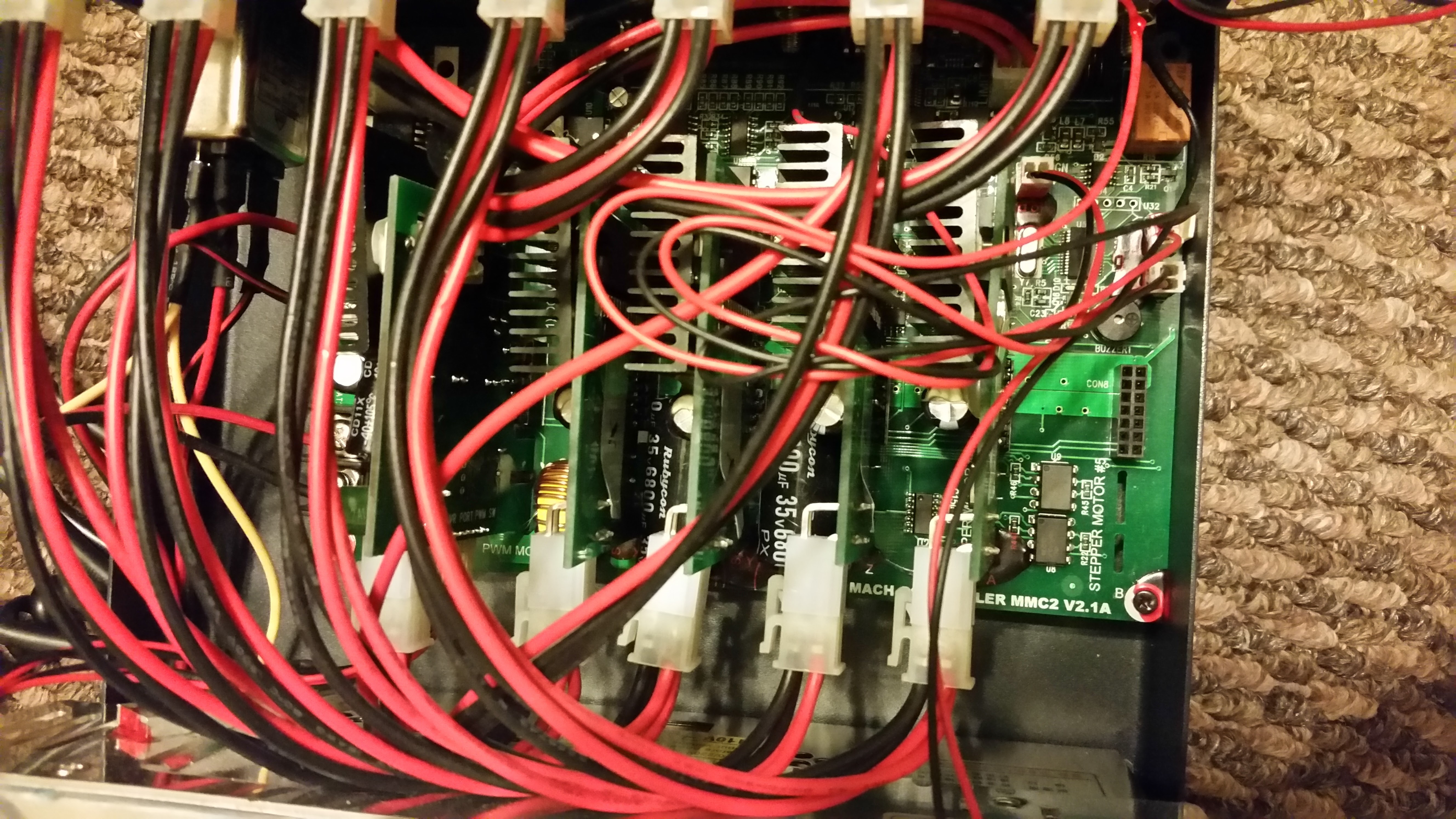

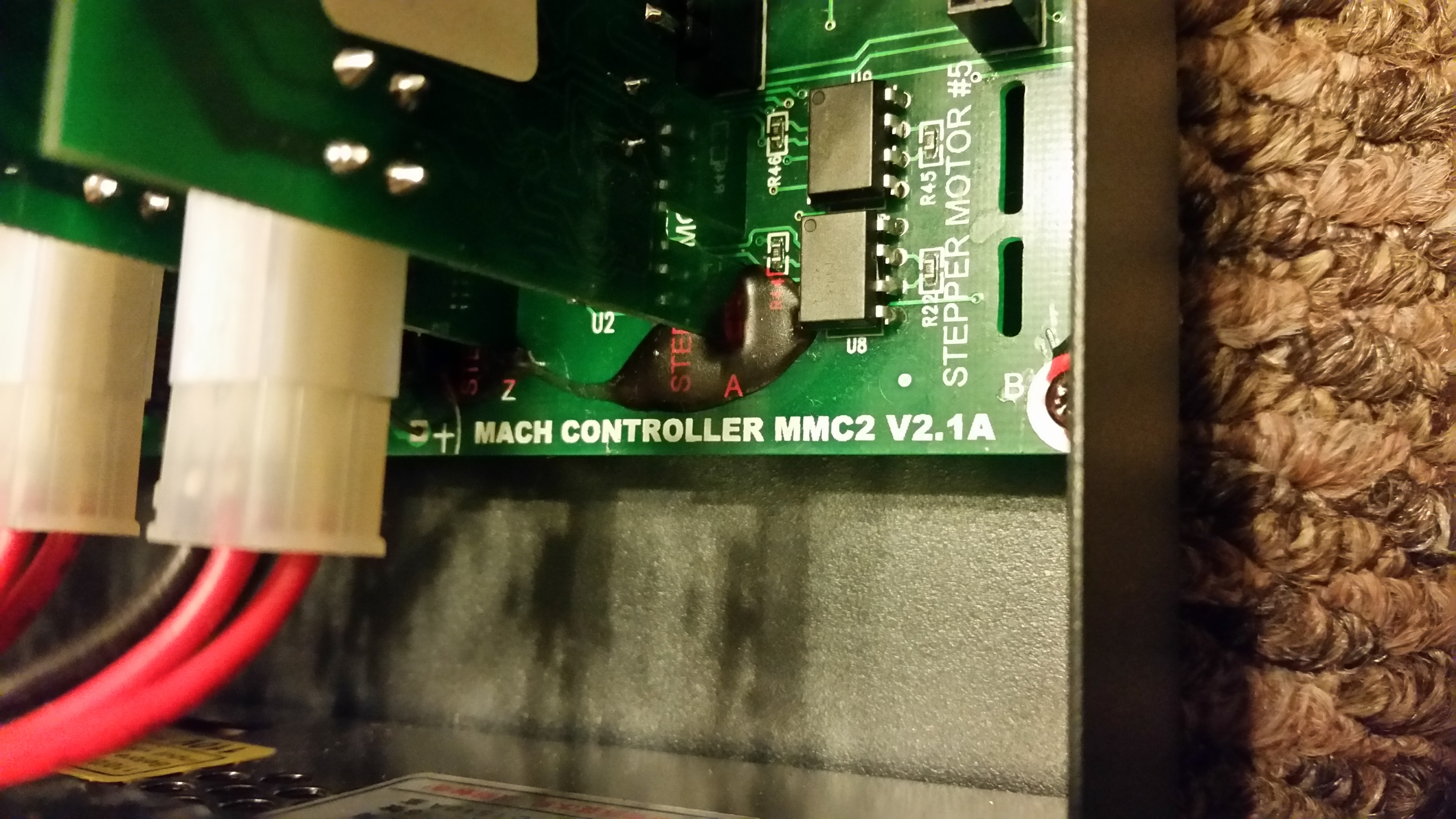

Господа, здравствуйте!
Не люблю начинать общение на форуме с глупых вопросов, но вот, случилось...
Взял у друга китайца CNC3020. Стоял у него 2 года, ни разу не запускался. Инструкции утеряны. драйверов нет.
Приобретен предположительно здесь. Во всяком случае. похож.
Пытался настроить по инструкциивот отсюда.
Фото начинки черного ящика и прочего
История вопроса:
При включении в ручном режиме двигатели бодро ездят от команд пульта, шпиндель раскручивается.
При включении с зажатой кнопкой управления с компьютера пищит, на ручном пульте мигает e stop, светодиоды на плате мигают. Лечится нажатием кнопки e stop на пульте или переводом кнопки в ручной режим и обратно в компьютерный.
Собственно проблематика: Установил MACH3 (win xp на компьютере, celeron), подключил usb, подключил LPT (в режиме ESP), все настроил по указанной инструкции (в инструкции, правда, на фото плата MACH CONTROLLER MMC2 V2.0 а у меня в ящике установлена V2.1A).
При нажатии стрелок управления по осям происходит следующее: зажимаю влево - полная тишина, вправо - через 2-3с двигатель начинает шипеть. Так же остальные оси, в одну сторону тишина, в другую шипение... (если usb не подключать - вообще тишина).
Господа, подскажите куда копать. Кучу вечеров уже убил на него и все без толку.

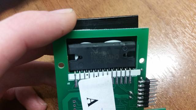

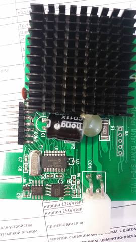

Плюнул, вытащил драйвера чтобы подключить их к ардуинке и не мучаться.
Но это оказались не обычные TB6560 а очередная китайская их инкарнация.
Изображение Изображение Изображение
Сверху вниз на колодке:
4 пина основное питание +40V
4 пина Gnd
2 пина +6V
остаются 4 пина которые не звонятся непосредственно на чип, среди них enable, dir, clck. Собственно, пчоему не звонятся понятно - на плате стоит микроконтроллер PIC18F24K22 который очевидно что-то делает с ними. Но все же
Может кто подскажет как определить пины? Или припаяться непосредственно на чип оО

Я обчитался уже инструкцией к мач3, потратил десяток вечеров на попытки настроить эту бандуру. Связь между Мач3 и платкой похоже есть, но я очевидно, совершаю какую-то нелепую ошибку. То ли галку где-то не там ставлю, то ли что то недопонимаю.

А что есть из измерительных приборов ? Осциллограф имеется?
Vestas
Сообщения: 11
Зарегистрирован: 24 апр 2017, 14:20
Re: Настройка китайца CNC3020 с блоком JY5300 под MACH3
Сообщение Vestas »
Taganrog писал(а):А что есть из измерительных приборов ? Осциллограф имеется?
Есть мультиметр и образование в электроэнергетике. Если без осцилометра никак - могу собрать за пару вечеров простой на ардуино pro mini
Taganrog
Сообщения: 1211
Репутация: 284
Откуда: Брянск
Сообщение Taganrog »
Vestas писал(а):могу собрать за пару вечеров простой на ардуино pro mini
Вполне хватит. форма импульса не важна . Важно увидеть идут импульсы или нет и отличать частоты отличающиеся раз в 100. (на ардуинке сделать индикатор импульсов проще чем осцил)
Логика проста. Коли станок в ручном режиме перемещается нормально,значит тот контроллер что распаян на плате исправно работает. Так же это означает что испрано работают драйвера. Осталось проверить доходят ли до них импульсы с ЛПТ порта и узнать верную распиновку платы. Для этого в маче ставите движение например
g0 x100 f50
g0 x0 f50
размножите эти строки поболее и запустите в маче. он будет генирировать частые импульсы STEP и редкие DIR . найти их на входящем порту вашим пробником будет не проблема. далее по плате выясняете куда они идут и почему не доходят до драйвера. Весть вероятность что там стоит какая нибудь микруха буфер с разрешающим входом. контроллер подавая сигнал на этот вход переключает управление с себя на внешнее. Может в этом узле косяк ?
