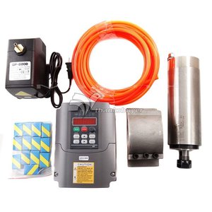

Здравствуйте!
Подскажите пожалуйста советом знающие люди.
У меня есть Чпу станок - мини но с жесткой рамой.
Я хочу купить для него шпиндель для обработки металла черного.
Подскажите подойдет ли для этой цели асинхронный 3-х фазный шпиндель 2.2 кВт с частотным преобразователем и водяным охлаждением, если взять у наших Китайских товарищей.? Достаточно ли момента при заданной небольшой скорости вращения и т д..?
Покупать или нет?

не конечно, если конкретно под сталь или чугун, то в сторону подобных шпинделей и смотреть наверно не стоит.
На крайняк кВт на 5 шпиндель, чтоб цанга ER32 была и подшипники более-менее по размерам. И частотник с векторным управлением.

Я удивлён, если китайское может коленную сталь обрабатывать.
Re: Шпиндель для станка
может понемногу сам пилил. и титан может и нержу. небольшим инструментом и понемногу. на нерже и титане низкая скорость резания потому обороты маленькие и шпинделек может потянуть только мелкий инструмент на правильной скорости.
Силвер писал(а):Я удивлён, если китайское может коленную сталь обрабатывать.
А что ему будет если фрезы 1-3 мм воткнуть и снимать меньше десятки?

да можно извращаться как угодно))
Если устраивает обработка 3 мм фрезой по полдесятки - то никто не запрещает.
А потом вдруг захочется вдруг фрезу с хвостовиком мм 20 и диаметром режущей части чуть побольше...

мне бы хотелось фрезеровать сталь, диаметром фрезы до 6 мм.
В характеристиках шпинделей написано что максимальный крутящий момент около 2Нм
Как думаете этого достаточно для фрезерования металла на рабочих подачах и небольших глубинах?

забей в гугле калькулятор walter
и сам все поймешь)

вам нужен высокомоментный шпиндель для металлов.
они идут до 12000 об./мин. и постоянный момент на всех оборотах., правда стоят на 50-70% дороже.
То, что вы смотрите с 24000 рб./мин. это для дерева. там и подшипники слабые.
на таких оборотах будет большая скорость резания и фрезы просто сгорят и сядут быстро.
вот такой например. от 1500-12000 об./мин.
цена в России где-то 37-40 тыс. руб.

Напишу еще раз: начинать нужно со станка. Фото станка покаж. Можно купить шпиндель который будет грызть и фрезой 100мм, но станок не потянет режимы.
Есть у меня такое подозрение что у тебя хлипенький станок из Ала и на него какой бы шпиндель не повесь, толку не будет.

У меня станок с Purelogic, но не с алюминиевыми направляющими а со стальными, так вроде крепкий, жесткости думаю хватит небольшие глубины обрабатывать.

забудьте про сталь...
они алюминий то по пару десяток еле пилят.

Стальные висячие круглые валы наверно? А станок PLRA-4 наверно

Это у вас мини но не с жесткой рамой.Так что по обработке металлов я думаю отбой.
