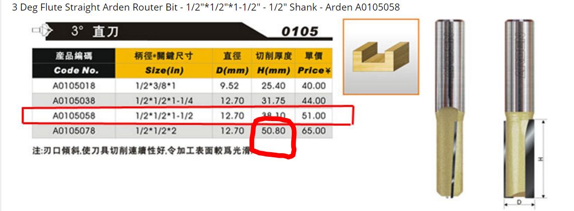

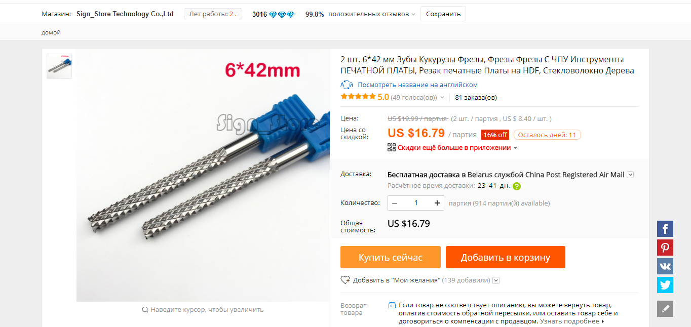

Доброго времени суток, форумчане! Подскажите новичку какой фрезой кроить ясень толщиной 50 мм. Шпиндель 1,5 кВт. И необходимо ли, чтобы длина рабочей части фрезы была больше толщины заготовки? Нужно вырезать букву.

Ну можно и такой обрезать. Кусочек 10мм выше режущей обнизить с помощью шуруповерта и наждака.
http://ali.pub/1moxi8
Screenshot - 05.07.2017 , 16_50_13.png (4023 просмотра) <a class='original' href='./download/file.php?id=115425&mode=view' target=_blank>Загрузить оригинал (355.46 КБ)</a>

Capture3.JPG (4005 просмотров) <a class='original' href='./download/file.php?id=115426&mode=view' target=_blank>Загрузить оригинал (67.75 КБ)</a>

vala, это пазовая фреза, ей засверливаться нельзя

exe писал(а):vala, это пазовая фреза, ей засверливаться нельзя
И не надо.
Наклонно врезаемся на какую нужно глубину и вперёд.
Только такими в основном и режу.

vala писал(а):Только такими в основном и режу.
Эта не подойдет автору. 1,5 кВт, шпиндель такую не зажмет - хвостовик большеват, там с большой уверенностью, максимум 7 мм.
Сообщения: 5886
Re: Подскажите фрезу для раскроя по ясеню 50 мм!
Enot_1 писал(а):Эта не подойдет автору. 1,5 кВт, шпиндель такую не зажмет - хвостовик большеват, там с большой уверенностью, максимум 7 мм.
Ну не знаю, у меня 10мм...

shalek писал(а):Ну можно и такой обрезать. Кусочек 10мм выше режущей обнизить с помощью шуруповерта и наждака.
Обнизить - интересное решение, про кукурузу читал, что она больше по фанере.

Jack Walder писал(а):про кукурузу читал, что она больше по фанере.
Я все дерево только кукурузой и режу. Лучше не нахожу вариантов.
На губину 50мм резали 10мм фрезой?
Ошибся, хотл спросить - 6мм фрезой.
Сообщения: 2893
vala писал(а):На губину 50мм
На 50мм не резал, но 40мм постоянно кукурузой 6мм с рабочей частью 22мм.
