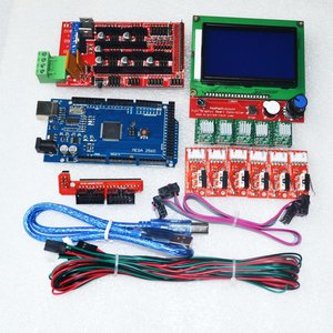

Всем доброго дня,Люди добрые помогите кто чем может)
посмотрел видео на ютюбе по созданию гравера с двд приводов, загорелся желанием попробовать, заказал набор ардуино с алика, естественно сталкнулся с проблемой прошивок, кому не сложно помогите советом или ссылками на скетчи, ардуино мега (CH340 AtMega2560), плата RAmps 1.4, A4988 Драйвер Шагового Двигателя, все в наличии, но не могу оживить моторчик от сд рома) Я понимаю что для этого нужны определенные знания и схем и программирования, но если есть какой метод попроще просто запустить мотор, хотелось бы узнать. вчера весь день искал скетчи нечего подходящего не нашел...

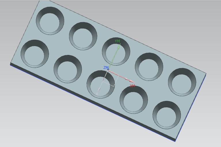

Не могу понять, что не нравится Mach3? Делал модель и постпроцессировал в NX10.
N0030 G00 X12.875 Y45.502 Z40
N0040 Z32.
N0050 G01 Z29. F250.
N0060 X14. Y46.402
N0070 G03 X11. Y49.402 I11. J46.402
N0080 I11. J44.
N0090 X8. Y46.402 I11. J46.402
N0100 G01 X9.125 Y45.502
N0110 Z32.
N0120 G00 Z40.
Sun - 18:42:59 ---Bad character used , Block = N0030 G00 X12.875 Y45.502 Z40
Line 0

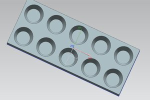

Rom327, Кажется проблема в длине программы. Скопировал первые 20 строк в отдельный файл, запустил - работает. Попробую на одно отверстие сделать, прогоню - отпишусь. Модель такая:

Rom327, хотя нет, ограничился 500 строками, но все равно что-то не нравится.
Даже такую программу не запускает, все с той же ошибкой
N0060 X19. Y-13.402
N0070 G03 X22. Y-16.402 I22. J-13.402
N0090 G01 Y-16.305 Z28.
N0100 G03 I22. J-11.
N0110 G01 Y-16.207 Z27.
N0120 G03 I22. J-11.
N0130 G01 Y-16.11 Z26.
N0140 G03 I22. J-11.
N0150 G01 Y-16.012 Z25.
N0160 G03 I22. J-11.
N0170 G01 Y-15.915 Z24.
N0180 G03 I22. J-11.
N0190 G01 Y-15.817 Z23.
N0200 G03 I22. J-11.
N0210 G01 Y-15.72 Z22.
N0220 G03 I22. J-11.
N0230 G01 Y-15.622 Z21.
N0240 G03 I22. J-11.
N0250 G01 Y-15.525 Z20.
N0260 G03 I22. J-11.
N0270 G01 Y-15.427 Z19.
N0280 G03 I22. J-11.
N0290 G01 Y-15.33 Z18.
N0300 G03 I22. J-11.
N0310 G01 Y-15.232 Z17.
N0320 G03 I22. J-11.
N0330 G01 Y-15.135 Z16.
N0340 G03 I22. J-11.
N0350 G01 Y-15.037 Z15.
N0360 G03 I22. J-11.
N0370 G01 Y-14.94 Z14.
N0380 G03 I22. J-11.
N0390 G01 Y-14.842 Z13.
N0400 G03 I22. J-11.
N0410 G01 Y-14.745 Z12.
N0420 G03 I22. J-11.
N0430 G01 Y-14.647 Z11.
N0440 G03 I22. J-11.
N0450 G01 Y-14.55 Z10.
N0460 G03 I22. J-11.
N0470 G01 Y-14.452 Z9.
N0480 G03 I22. J-11.
N0490 G01 Y-14.355 Z8.
N0500 G03 I22. J-11.
N0510 G01 Y-14.257 Z7.
N0520 G03 I22. J-11.
N0530 G01 Y-14.159 Z6.
N0540 G03 I22. J-11.
N0550 G01 Y-14.111 Z5.5
N0560 Y-14.063 Z5.
N0570 G03 I22. J-11.
N0580 X25. Y-11.063 I22. J-11.063
N0590 G01 X22.063 Y-11.001
N0600 Z8.
N0610 G00 Z40.

Точки после Z29. F250. их вроде не должно быть?Avenger86 писал(а):N0050 G01 Z29. F250.
Вот файл без точек..

Сработало, спасибо.
