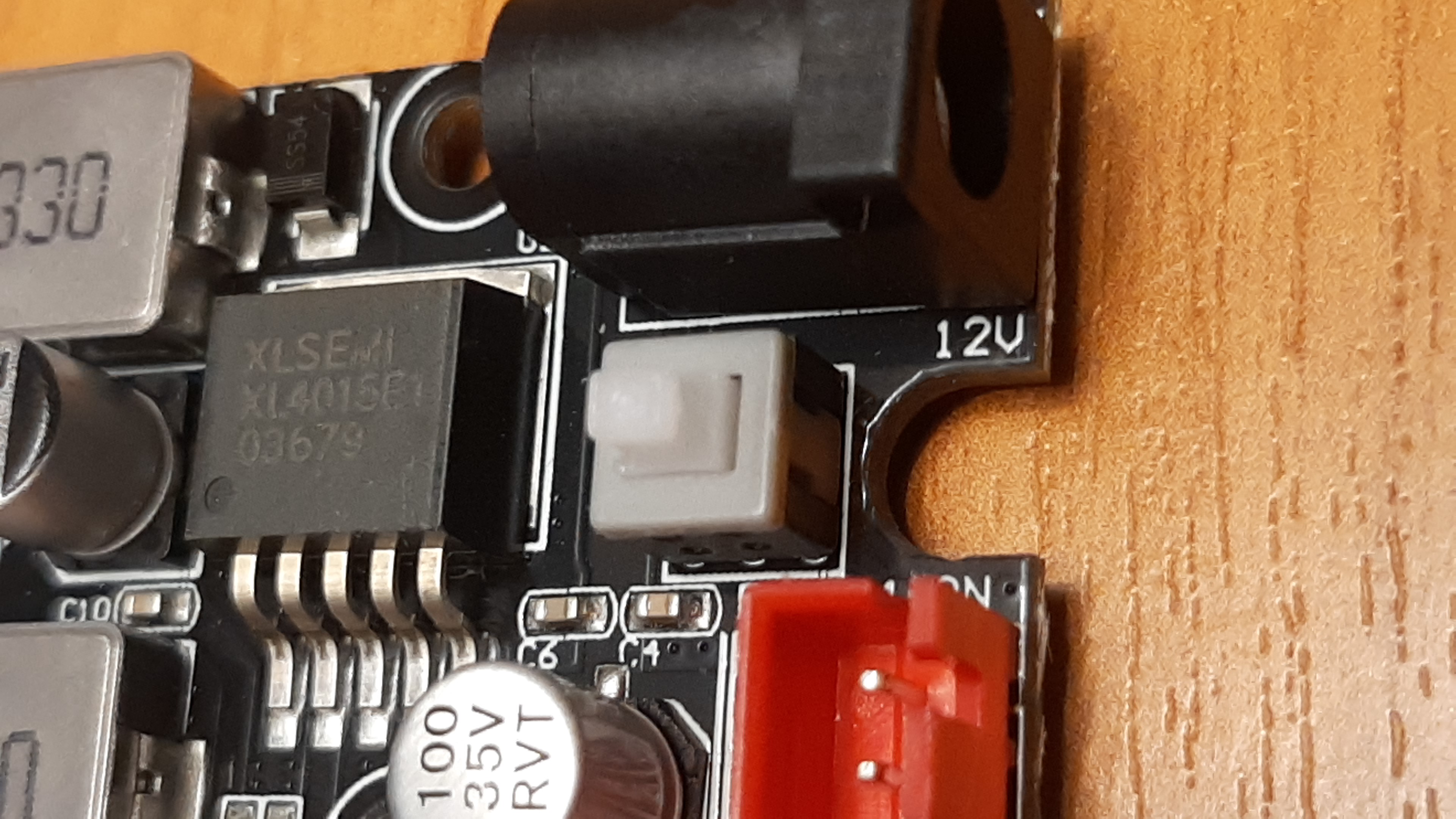

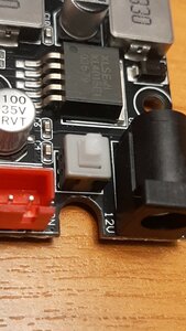

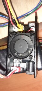

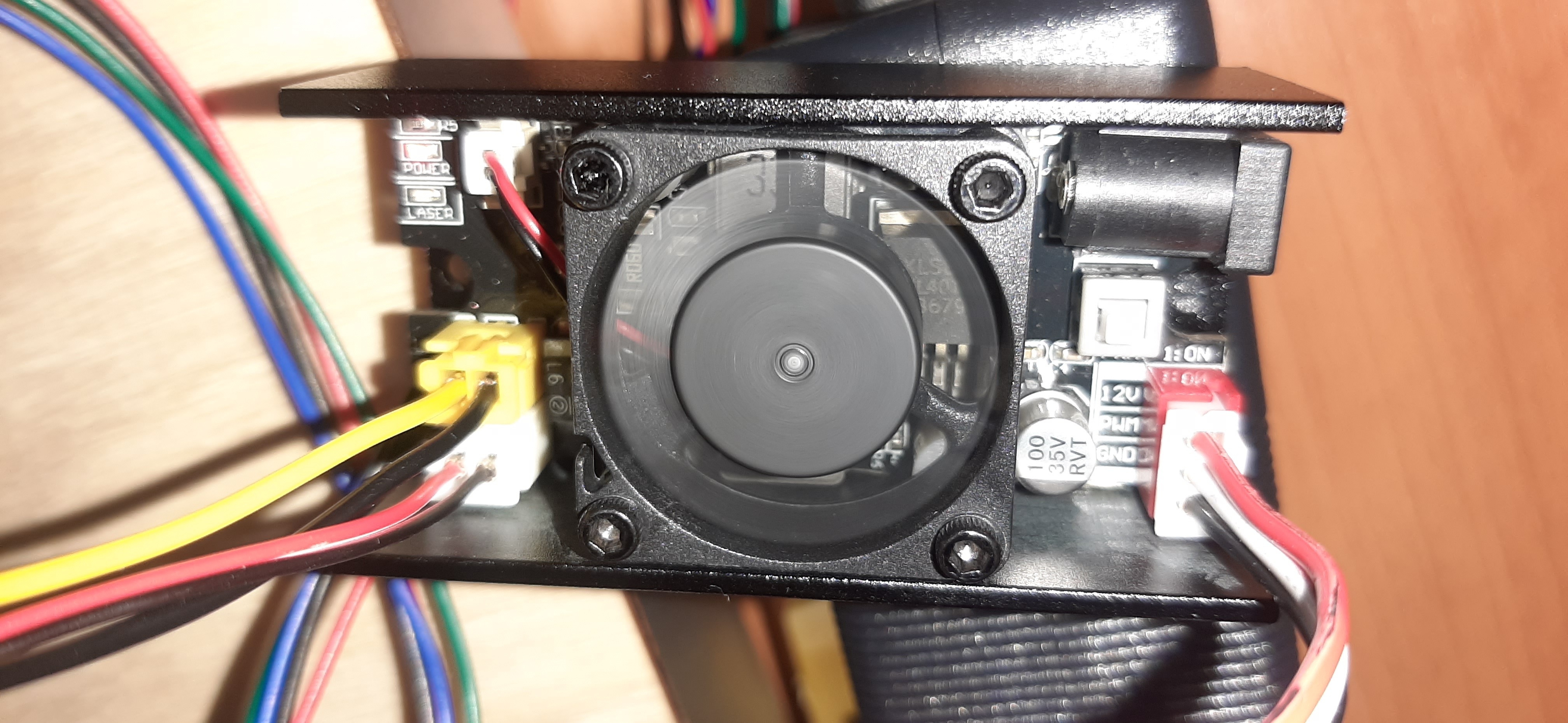

JFK0071
Зарегистрирован: 09 янв 2022, 18:19
Re: ПОМОГИТЕ! cnc 3018 + 5,5w лазер
Сообщение JFK0071 »
У меня такой же лазер и к нему есть плата управления. На ней есть кнопка. Вот только с этой кнопкой аккуратно надо. У меня лазер из-за неё перестал работать. Работает если эту кнопку держать в среднем положении. (Надо похоже её менять)
