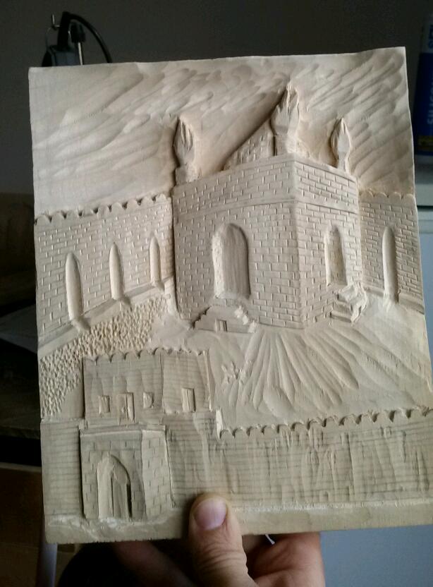

видео не удалос дабавит
20161123_163319-1.jpg (12167 просмотров) <a class='original' href='./download/file.php?id=112529&mode=view' target=_blank>Загрузить оригинал (64.37 КБ)</a>
Rom327
Сообщения: 2760
Репутация: 437
Настоящее имя: Роман
Откуда: Подольск
Re: Помогите пожалуста. Ось Х тормозит.
Сообщение Rom327 »
Рашид Гафар писал(а):видео не удалос дабавит
Красивая картинка, но нужны фотки станка. ;)

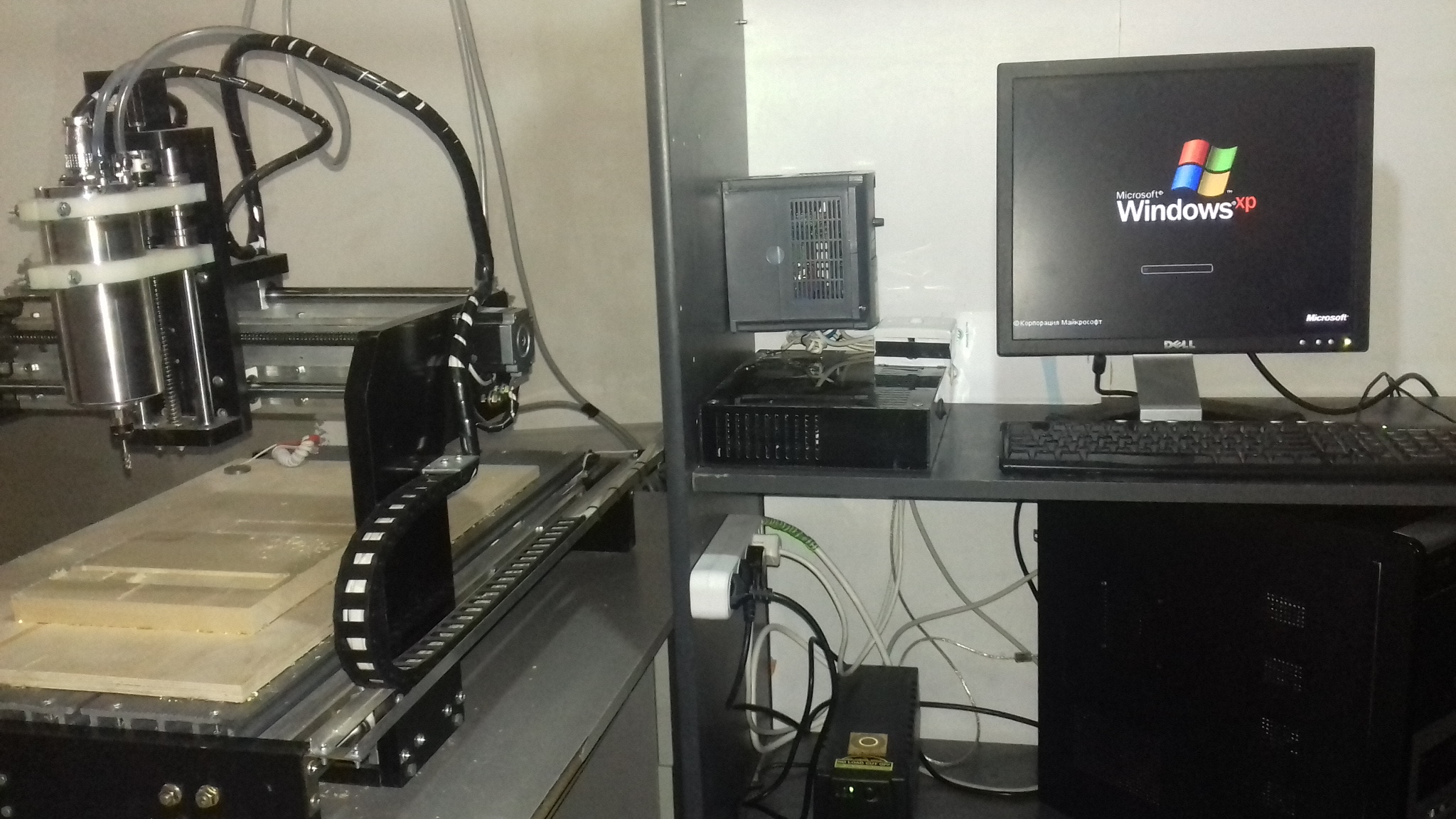

вот мой станочек.покупал в Москве
Сообщение Rom327 »
Рашид Гафар писал(а):да,да .наверно я в неделю раз должен чистит станок.
Гораздо правильнее установить пылесборник http://sigmaink.ru/img/fullsize/uploade ... 48x486.jpg и циклон http://vasilekmusic.ru/filtr-ciklon-iz- ... b]+пылесос[/b]! Подшипники, просто поливая их ВД-шкой, не промыть!
https://vk.com/rom327
