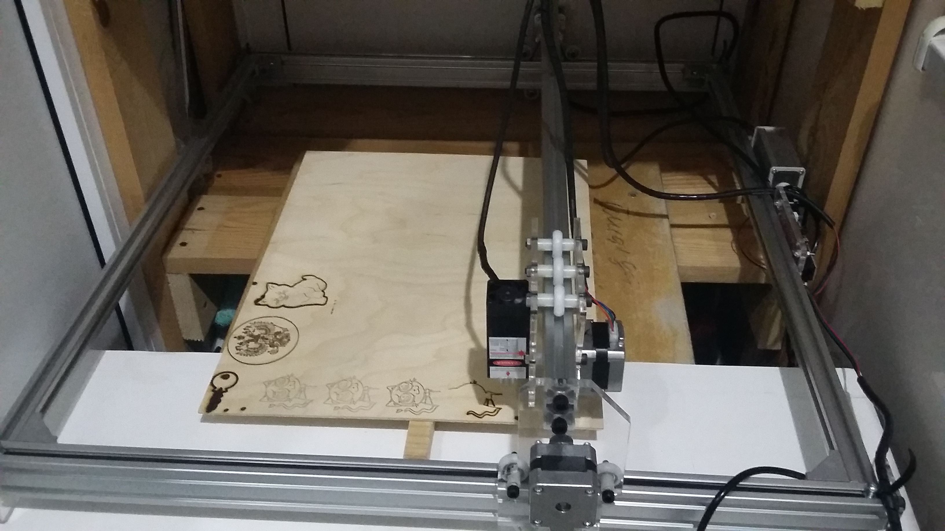

Китайский лазерный гравер по фанера 65*50
Описание станка, основные характеристики:[мощность лазера заявленные 15 w]
Рабочее поле:[65*50]
Обрабатываемые материалы:[фанера]
Чертежи, фото, видео станка:
Примеры изделий (фото):
Вопросы:[ставил мощность лазера в программе benbox 100% по описанию работы, но не могу понять почему прожигает плохо. пробовал выставить фокус линзы, тоже самое. бывает прожигает а бывает нет. может кто посоветует другую программу более понятную или кто подскажет по настройкам программы?]
Что пробовал:[пробовал выставлять разные настройки]
Что плучилось:[прожигает через раз]
Что не получилось:[не получается выставить в настройках лазера на 100% мощность лазера.]

Re: [Китайский лазерный гравер] по [фанера] [65*50]
lazer slishkom malenkij dlja 15w

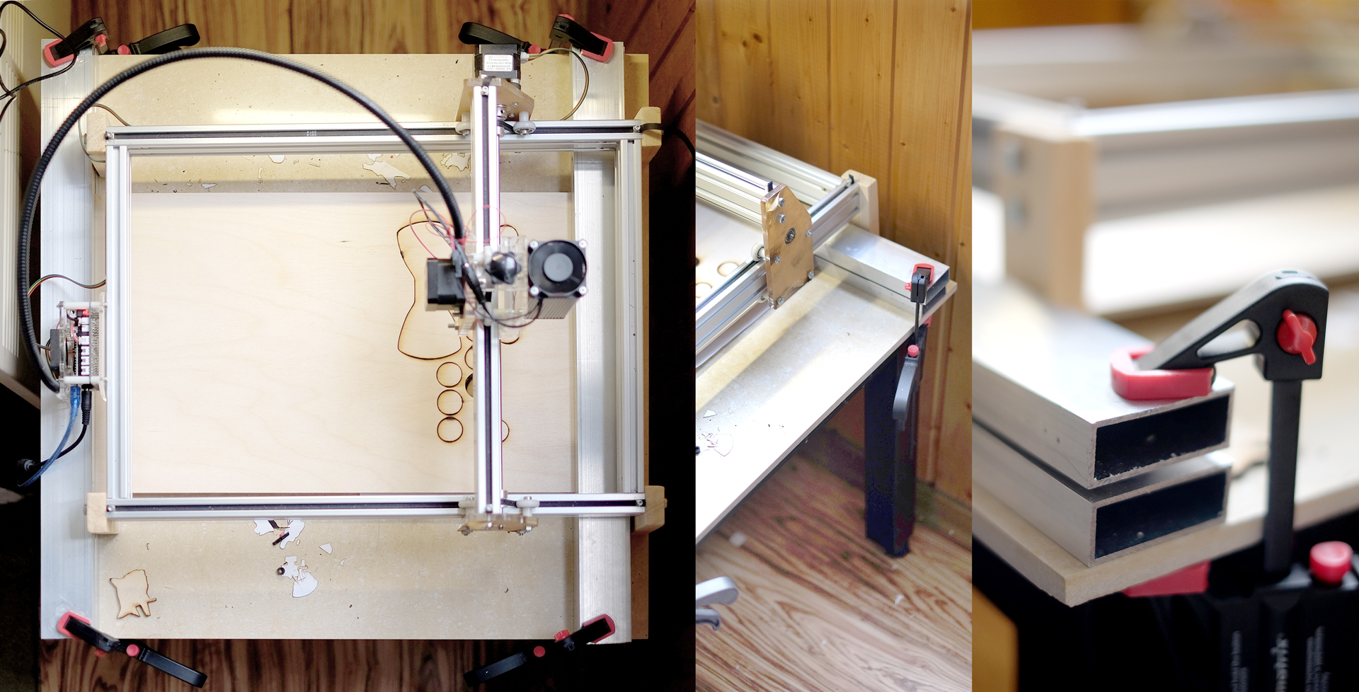

Roman757 писал(а): не могу понять почему прожигает плохо. пробовал выставить фокус линзы, тоже самое. бывает прожигает а бывает нет.
Привет!
Я тоже новичок. Но за время опытов и разных испытаний поняла что фанеру нельзя просто так положить и резать. Она не 100% ровная, если посмотреть в профиль, можно увидеть "восьмерку", поэтому фокус и гуляет.
Я зажимала ее четырьмя струбцинами по углам. Но и тут поняла что и этого мало. Купила металлический профиль, нарезала его нужной длины на 4 колбасы и зажимаю фанеру с 2х сторон между 2мя профилями, прижатыми к столу (у меня это плита керамогранита) струбцинами.
Ох, без фото не разобрать что я написала ))
см. фото во вложении
Главное - фанера лежит ровно, и фокус не гуляет. Остается только его один раз для этого листа настроить, что собственно для меня и самое сложное
Еще один плюс такого крепежа фанеры - внизу получается зазор, где можно подглядеть - прорезалось или нет. Я подкладываю лист бумаги, и по нему сразу видно, когда прорезалось.

а что ты делаешь с прогибом фанеры? ведь ты зажимаешь только с двух сторон! натягиваешь ее?

я у меня фанера 4 мм, между зажимающими профилями 50 см, она не провисает из-за своей жесткости.
Ну может там какие то микроны, но на фокус это не особо влияет.
Хотя первое время переживала что будет провис в центре, и кусок профиля (обрубок что остался от тех профилей между которыми зажимаю фанеру) подкладывала в центре пока резала по краям. Сейчас, когда фанера закрепленная только по 2 сторонам в таком состоянии лежит неделю - подкладываю в центре тот обрубок, как проверку на провисон - все норм, не провисает.

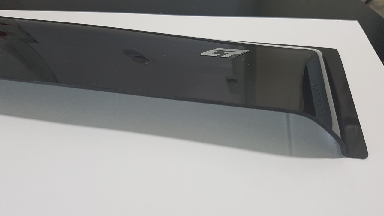

Я предполагал, что мой пост вызовет вопросы. У меня нет необходимости подгонять существующий дефлектор - с ним все в порядке, он идеально подходит к раме двери авто для модели для которой он предназначен, у меня есть некий сток/количество этих частей, на которых я могу делать эксперименты.
Меня интересует насколько возможно делать надписи на поверхности дефлектора (снаружи) в виде сквозной прорезки лазером т.е. это будет выглядеть как трафарет, либо нанесение гравировки на поверхность. Если быть точным - меня интересует только текст (на данном этапе). Насколько я понимаю основная сложность выполнения данной задачи заключается в том, что поверхность не плоская и не параллельная раме. Я уже думаю над тем, что деталь придется закрепить с возможностью вращения в пространстве по вертикальным осям, чтобы снизить искажения обусловленные фокусом лазера. Возвращаясь к вопросу фокуса лазера - с какой точностью он меняется, речь идет о мм?
Прошу прощения за такие вопросы, т.к. не было возможности на практике это "пощюпать". В любом случае буду благодарен за советы и критику.

Светодиодные лазеры имеют недостаточную мощность для сквозной резки, и рез пластика будет ужасный, т.к. пластик будет плавиться, и сжатый воздух навряд ли поможет, гравировка по пластику лазером тоже как-бы получается не очень красивой, вот гравировка шпинделем с гравером должно дать куда лучший эффект, а для учета некоторых неровностей, можно посмотреть на вот такую реализацию: http://www.cnc-club.ru/forum/viewtopic.php?f=34&t=12027

Спасибо за коммент. Прибор по ссылке выглядит действительно интересным и функциональным, но это не совсем мой случай, т.к. там посуда и она правильной формы. Я думал над покупкой гравера-фрезера, пока еще не решился, т.к. там возможно придется потратить много времени на настройку самого станка, фрезы. Либо альтернативно взять гибрид фрезерный станок с лазером, но в предложениях гибридов как правило мощность лазера очень слабая. Максимальная мощность лазера в хобийных вариантах которые я смотрю - 12W-15W, вот я и хочу понять от форумчан имеющих опыт - это действительно слабая мощность и качество гравировки будет отвратительной при такой мощности а аккуратный прожиг невозможен на детали с которой я планирую работать? В моем регионе доступны китайские профессиональные решения лазерных станков с закрытым кожухом с мощностью 40W-100W, ценник конечно значительно выше хобийного, но подъемный если рассматривать это для бизнеса, но проблема в том что они закрытого типа и туда предполагается только вкладывать деталь с плоской поверхностью.
В общем я пока нахожусь в стадии выбора между хоббийным лазерным и фрезерным станком если пойму что на одном из них можно сделать то, что мне нужно.
