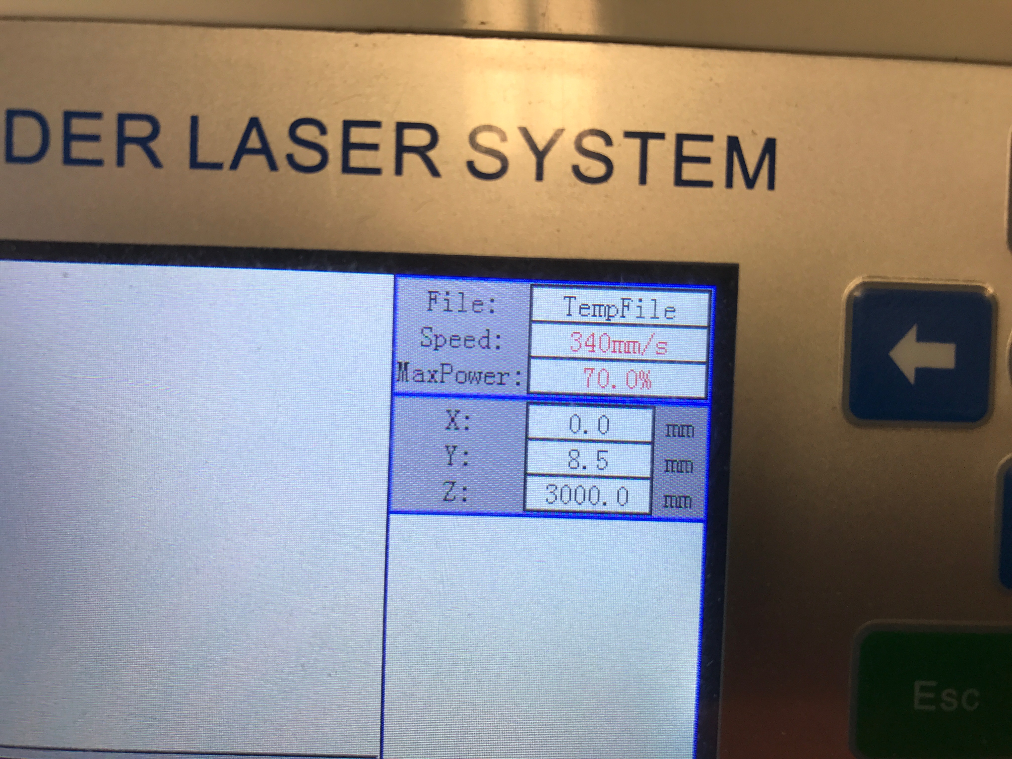

помогите понять - ставлю мощьность в программе RD Works 8 90% или 99% - режет все равно на 70%
пробую изменить на самой панели управления - все равно скидывает на 70%
станок Thunderlaser 100w/ только купил

Может ограничение где стоит?

возможно, не могу понять где.
т.к. я новичек то то доп вопрос - стоит ли использовать трубу ближе к 100% и играть скоростью либо работать до 70% и увеличить кол-во проходов и скорость
IMG_3244.JPG (1994 просмотра) <a class='original' href='./download/file.php?id=112138&mode=view' target=_blank>Загрузить оригинал (2.62 МБ)</a>

Может специально ограничили, чтобы продлить срок службы? Ну и продавцу этот вопрос задать...
