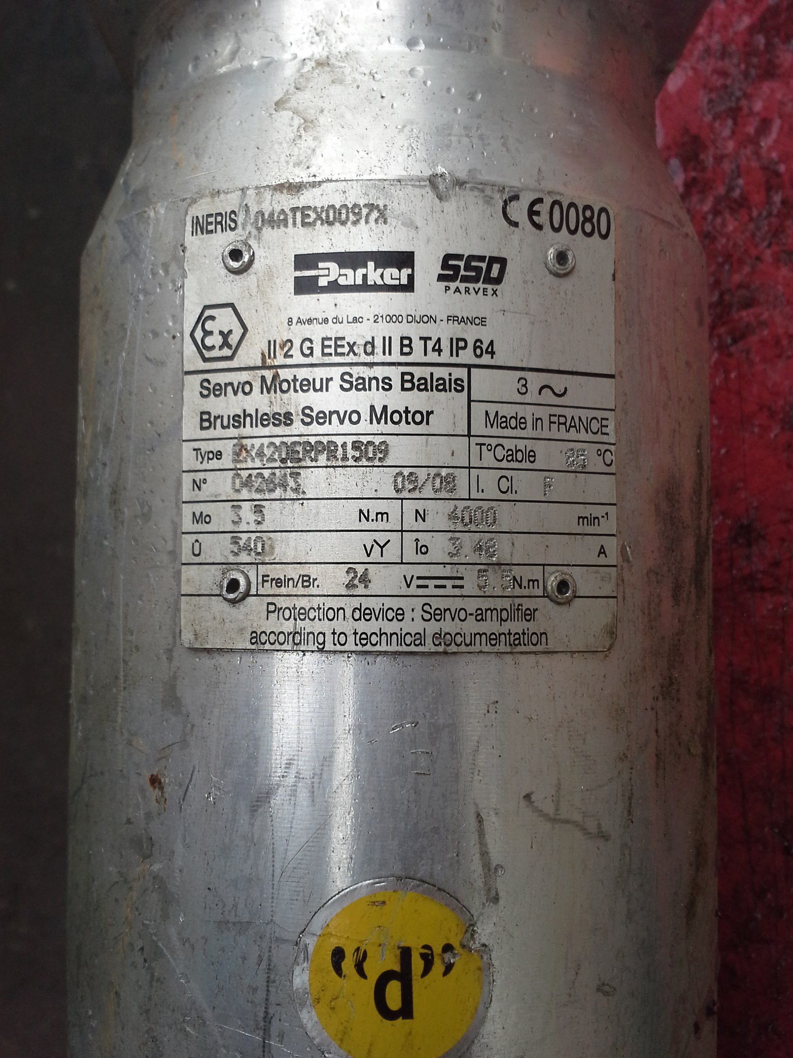

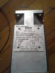

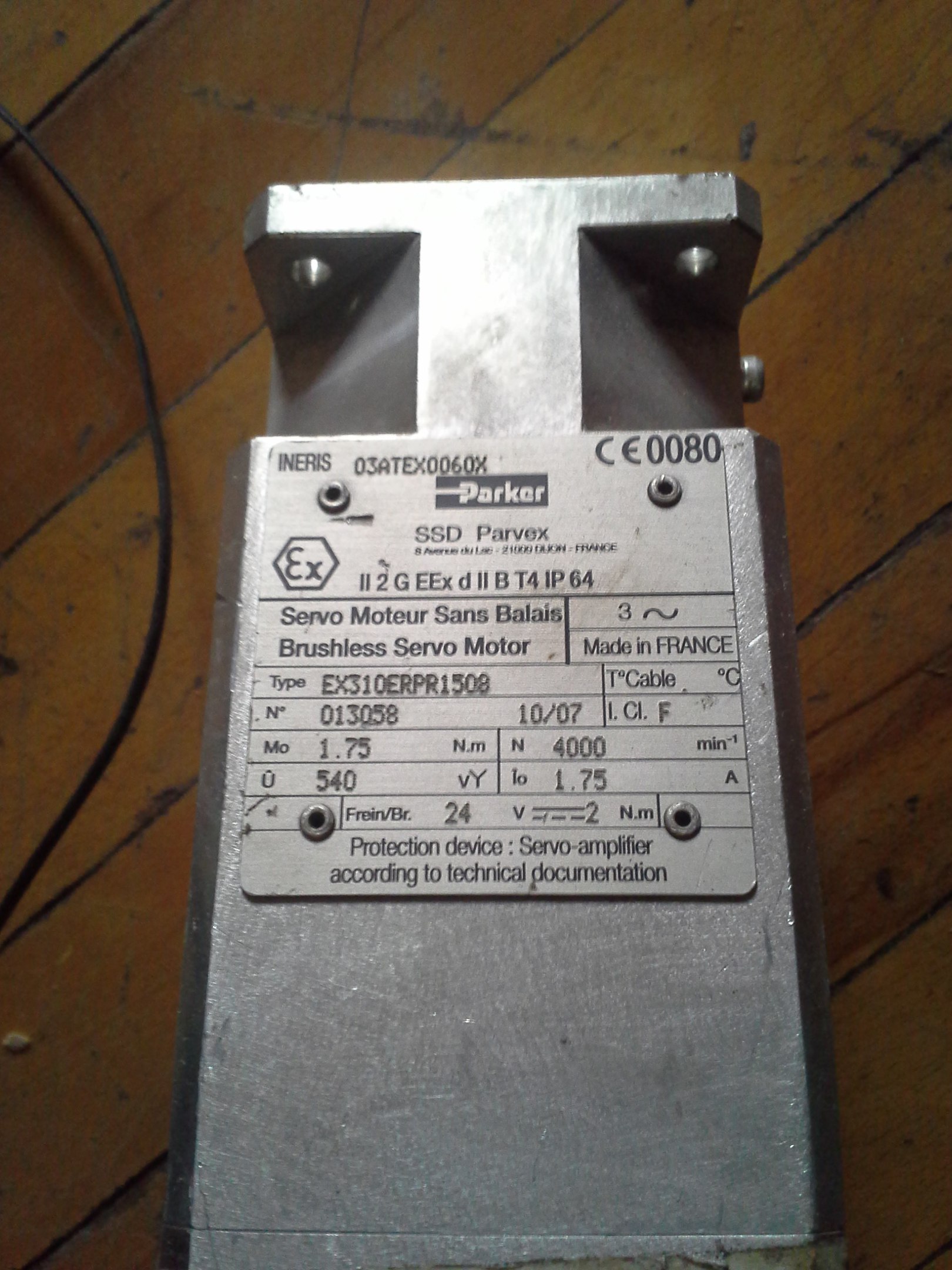

Совершенно случайно в руки попали два мотора типа EX310 и EX420. перспективы применения имеются, оба с тормозом.
ex310.jpg (3058 просмотров) <a class='original' href='./download/file.php?id=111256&mode=view' target=_blank>Загрузить оригинал (463.39 КБ)</a>
ex420.jpg (3058 просмотров) <a class='original' href='./download/file.php?id=111257&mode=view' target=_blank>Загрузить оригинал (574.89 КБ)</a>
обратная связь - HIPERFACE. модель SKS36. по фирме стыкуются с несколькими усилителями, среди которых самый доступный на ebay - Compax3.

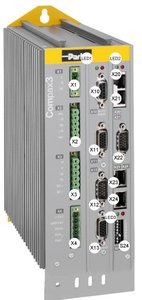

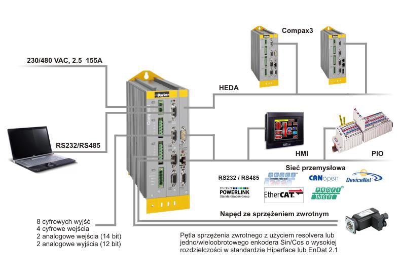

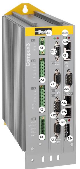

этот сервоусилитель имеет множество вариантов коммуникации с внешним миром.
переферия.jpg (3058 просмотров) <a class='original' href='./download/file.php?id=111259&mode=view' target=_blank>Загрузить оригинал (57.25 КБ)</a>

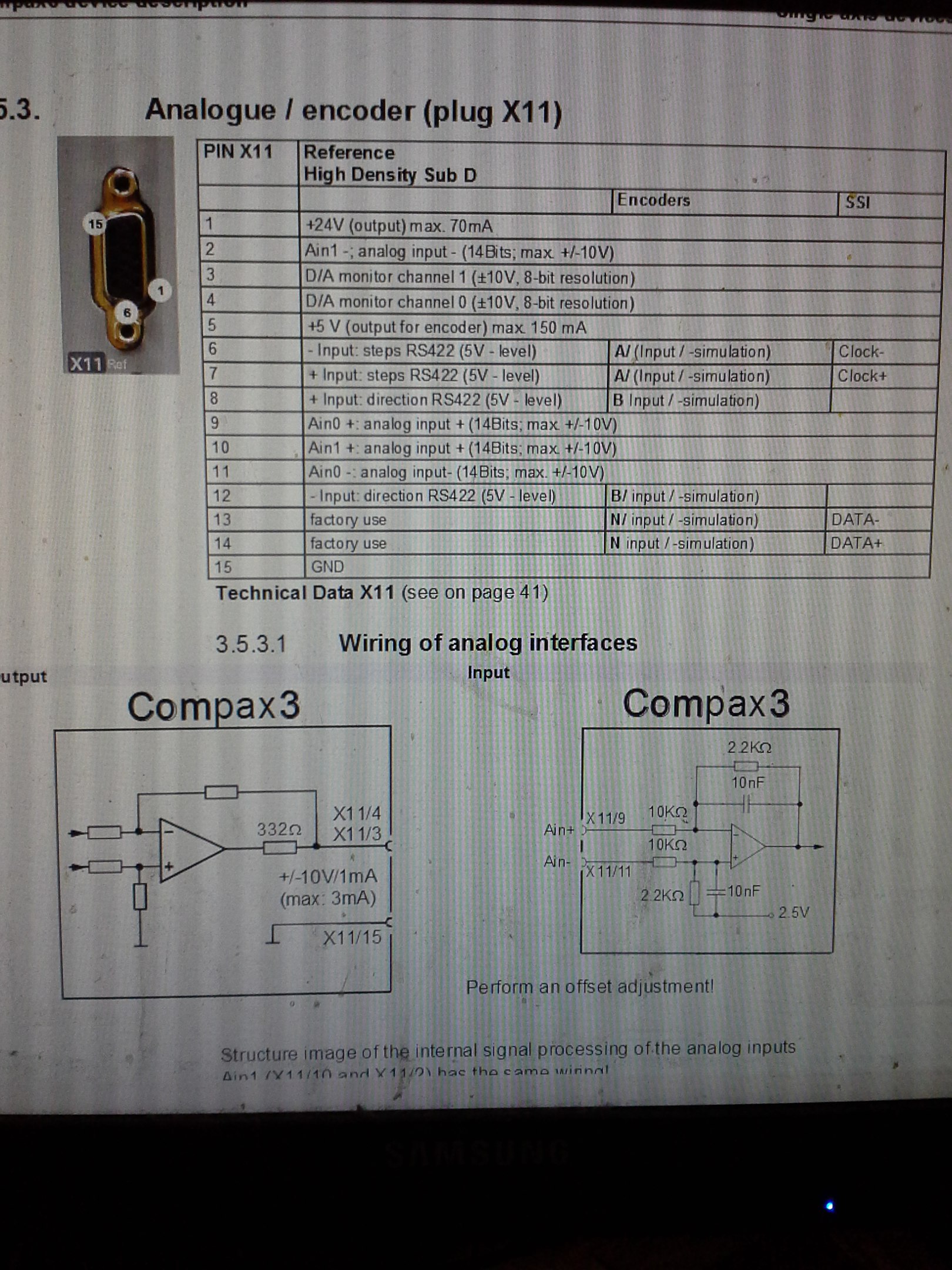

у всех вариантов исполнения имеется разъём Х11 - аналог/энкодер.
ref.jpg (3058 просмотров) <a class='original' href='./download/file.php?id=111264&mode=view' target=_blank>Загрузить оригинал (610.34 КБ)</a>
вопрос собственно вот в чём :
Можно ли управлять любым таким усилителем посредством +-10V, без задействования сетевых протоколов ?
модификация с самым простым управлением ,без сетевых связей , в каталогах указана, но как реальное изделие в продаже не попалось.
Прога C3 ServoManager для усилителя бесплатная, пока не ставил.
запасной вариант - заменить на моторе hiperface на обычным резольвером ( существует такая заводская модификация мотора), и тогда всё становиться несколько проще.

exup писал(а):Можно ли управлять любым таким усилителем посредством +-10V
Нет, не ЛЮБЫМ. Только с маркировкой T10

Обнаружилась вот такая инфа с сайта паркера :
However, you can software configure the Compax3's to a lower technology level. Example, an I11T30 programmable Compax3 can be 'dumbed down' to a I10T10 servo drive.
отсюда :
http://parkermotion.com/dmxreadyv2/faqs ... _functions
автоматический перевод таков :
Тем не менее, вы можете настроить программное обеспечение Compax3 на более низкий технологический уровень. Например, запрограммированный Compax3 I11T30 может быть «опрокинут» на сервопривод I10T10.
надо установить "сервоменеджера" и попробовать разобраться...

там вроде ничего сетевого в разъеме нет, step/dir на дифф. парах просто..

есть варианты и с сетевыми разъёмами
c3connections.jpg (2996 просмотров) <a class='original' href='./download/file.php?id=111378&mode=view' target=_blank>Загрузить оригинал (37.15 КБ)</a>

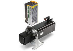

и даже специальный вариант для гидравлики...
Drehzahlvariable-Pumpensysteme-Elektromechanik.jpg (2996 просмотров) <a class='original' href='./download/file.php?id=111379&mode=view' target=_blank>Загрузить оригинал (230.33 КБ)</a>
