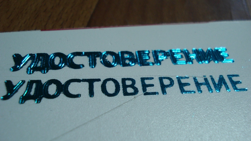

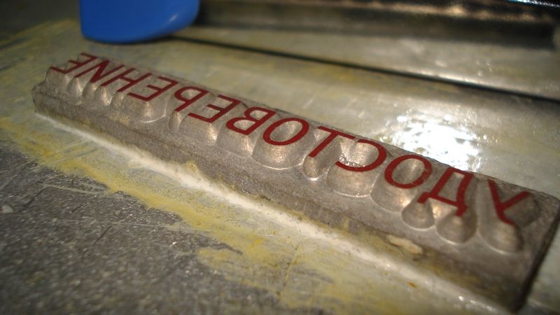

dizartwork писал(а):Назрела мысль изготавливать клише для тиснения и офсетной печати
Я не знаю допуски на клише для офсета, но для тиснения допуски +- палец.
DSC01482.JPG (2266 просмотров) <a class='original' href='./download/file.php?id=111139&mode=view' target=_blank>Загрузить оригинал (188.22 КБ)</a>
Единственное условие - плоскостность. Иначе будет неравномерное приклеивание фольги.
DSC01065.JPG (2266 просмотров) <a class='original' href='./download/file.php?id=111138&mode=view' target=_blank>Загрузить оригинал (167.29 КБ)</a>
