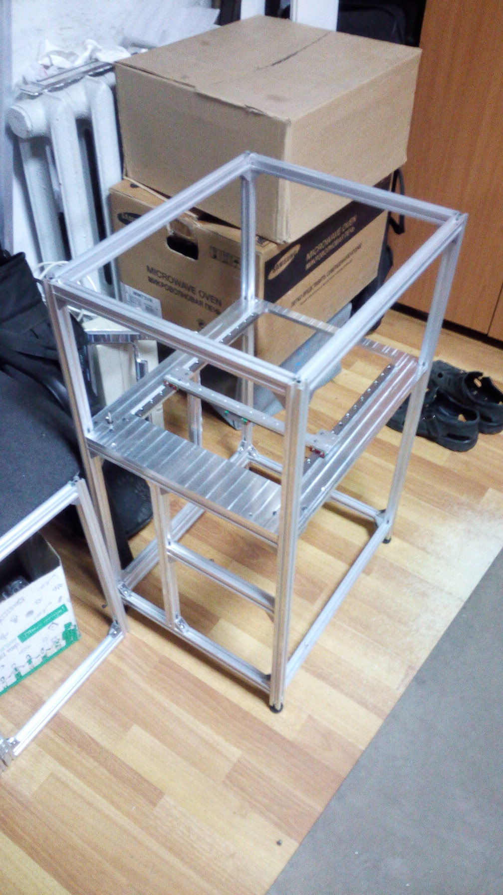

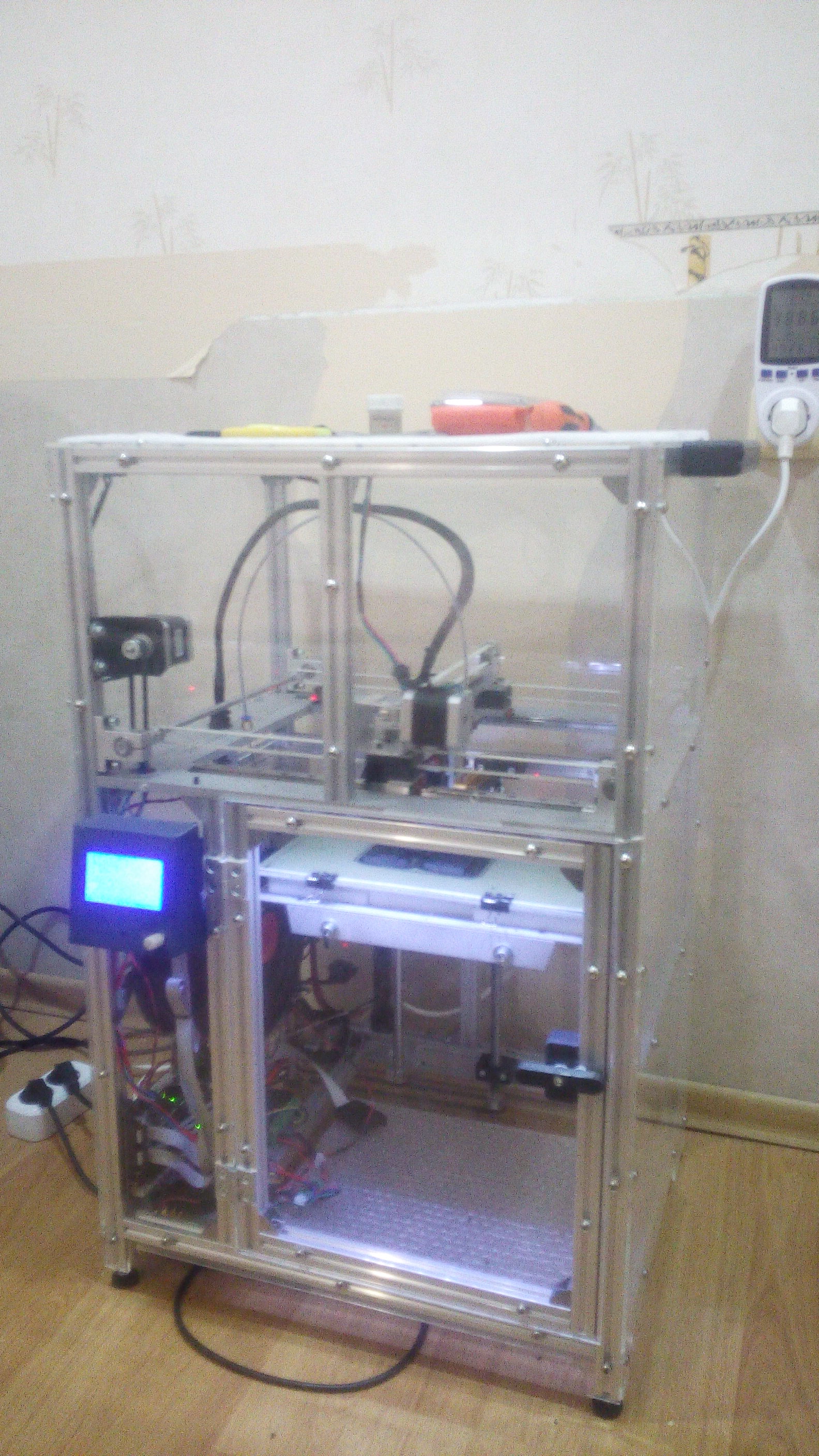

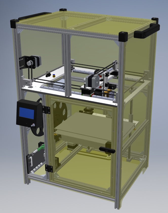

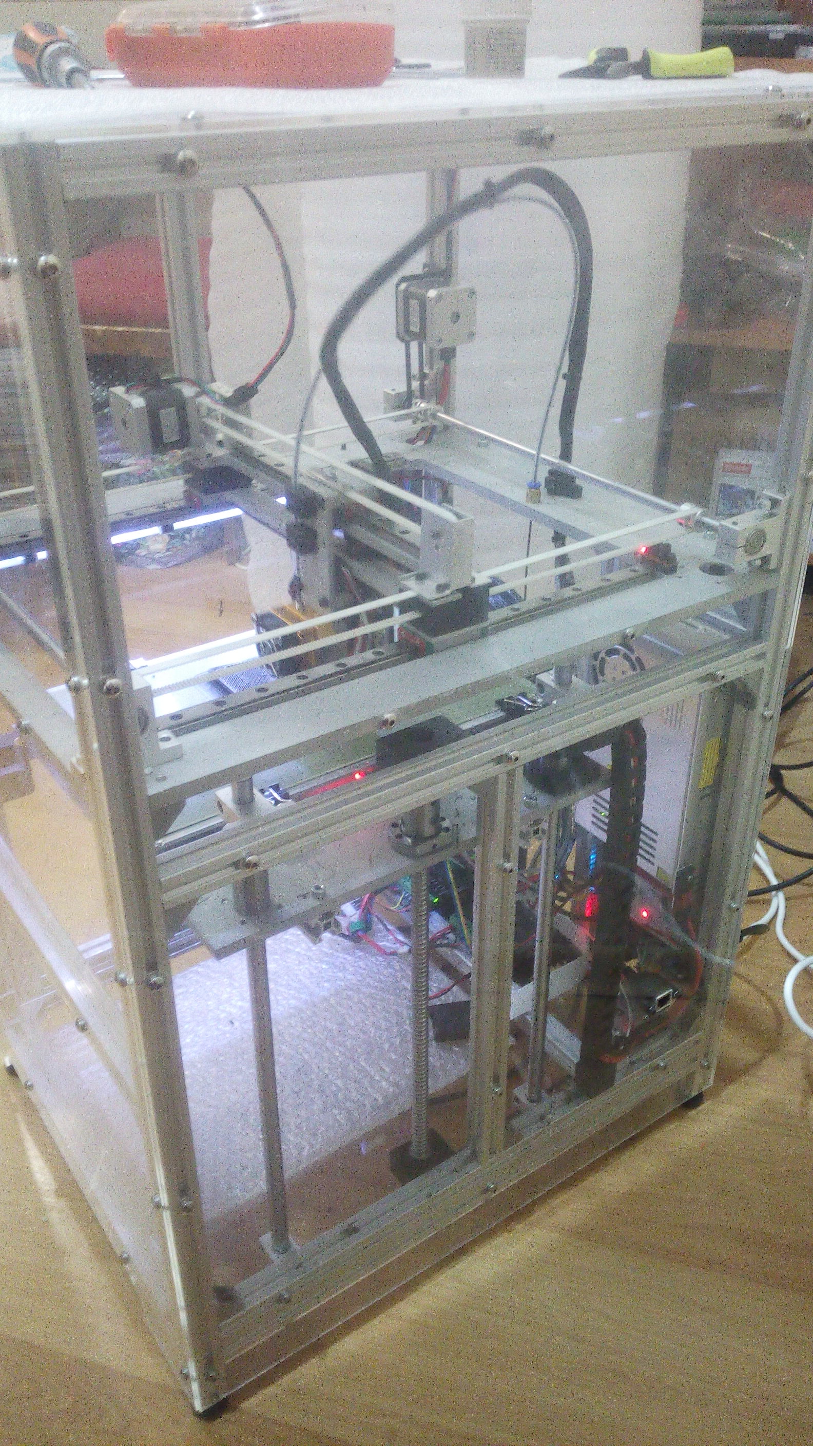

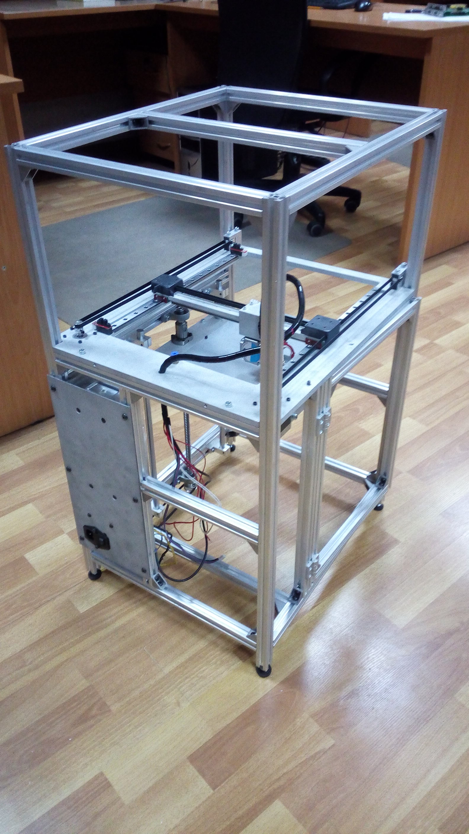

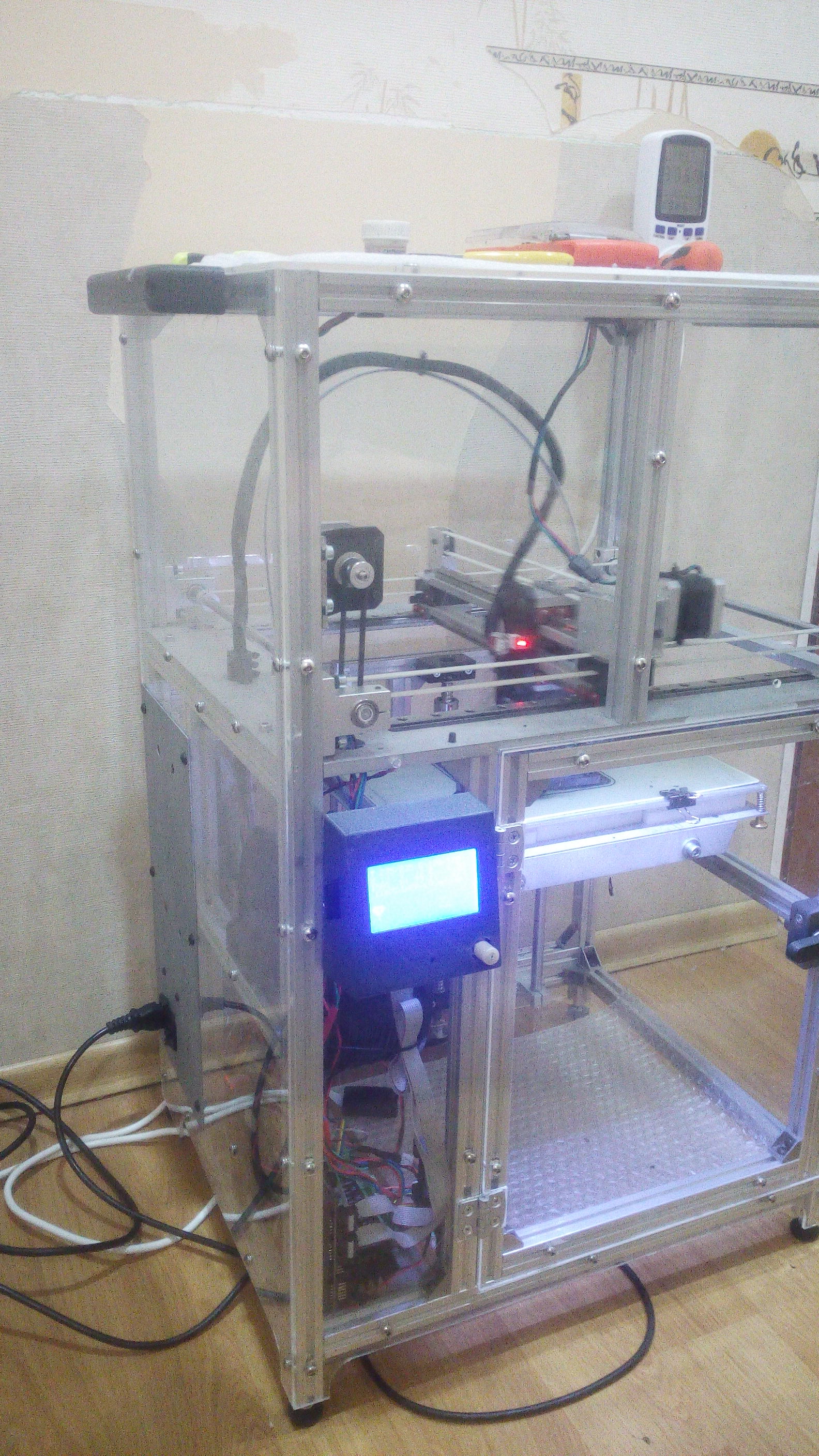

Закрытый 3D принтер на рельсах и ШВП. Один экструдер, прямая подача. Катушка внутри камеры.
Рабочее поле: 200x300x300
Габариты 400х500х800, вес около 20 кг.
На базе профиля 20х20, основание под оси X/Y - 10мм плита Д16.
Стенки - акрил 3мм (лазерная резка).
Подъем стола (Z) на ШВП 1604
Изначально кинематика была H-Bot, потом CoreXY, но в обоих случаях результат меня не устроил - "достало" неустранимое взаимное влияние осей X и Y.
Сейчас кинематика - классика (см. 3D модель после всех фото) на ремнях GT2 с мет. кордом.
Моторы по осям X/Y - 2.4А, 0.9 град, очень мощные, но странно - работают немного шумнее "обычных" 1.8 град.
Электроника Smoothie (клон от MKS). В пути внешние драйверы, чтобы поднять скорость и отказаться от встроенных "кривых" DRV8825:
долго бился с кривым движением на малых скоростях на этих драйверах, в итоге прямо на плате входы DECAY бросил на землю.
После чего моторы стали "свистеть", но движение стало правильным. Жду внешние драйверы для X и Y (ток до 4.5А шаг 1/32), а для экструдера и стола - драйверы 1/128, но ток до 1.5А.
Не нравится мне, что внутри принтера "жарится" его БП (15В/400Вт), потому нужно думать, как сделать для него индивидуальную продувку (каналы вдува и выдува воздуха), дабы не выдувать изнутри драгоценный жар. Пока что БП спасает большая плита, к которой он прикручен, плита "смотрит на улицу".
Стол утеплен снизу меламиновыми губками, примерно за 5 минут нагревается от 25 до 120 градусов, раньше с трудом "набирал" 110.
Принтер проектировался чисто под мои задачи - быстро, качественно, тихо и долго без сбоев. Обязательно закрытый, под вытяжку.
На все материалы ушло около 60 тыр.
Я искал готовый принтер с подобными ТТХ, но они стоят далеко за 150 тыр, да и врядли меня все устроило бы все в них, а в этом принтере я могу делать все, что мне захочется 8-)
Если честно, публикую ради похвастать - принтер начал проектировать в начале прошлой осени, с нуля :)
Чтобы не превращать проект в долгострой, уже сейчас принтер печатает нужные мне детали (коммерция, секрет), постепенно вытесняя потрепанный отечественный Prizm Mini
Не в коем случае не хочу обидеть владельцев Prizm Mini - этакого отечественного "чуда" и поэтому скажу лишь, что если бы заранее знал, столько буду мудохаться с ним, то не взял бы его даже даром! :evil:
Но тем не менее, когда уже окончательно умер мой первый принтер (английски Robox), этот бедолага Prizm Mini отдувался за двоих. Отбил свою цену десятикратно, но
не редко были моменты, когда его спасло мое хорошее тех. образование, иначе он летел бы с балкона 5го этажа, причем, неоднократно ... :pssdoff:
Но вернусь к теме )))
Кстати, пилотное название у него - HUGE (первое, что пришло в голову).
Итак, по этому принтеру у меня в планах:
1) приладить цветной экран и WiFi (от MKS, уже в пути ко мне).
2) подключить уже установленную Arduino mini для независимого контроля температуры стола и сопла (отдельные термодатчики),
БП тоже ардуины тоже отдельный (5В/1A), управлять эта ардуина должна твердотельным реле (пока что всегда включено).
Это для защиты от зависаний Smoothie (мало ли) и для возможности самим Smoothie выключить все питание принтера по окончания печати,
вплоть до принудительного выключения через wifi...
3) Вытяжка и подключение к той же вытяжке, что идет над плитой на кухне.
4) управление температурой внутри камеры, чтобы вентилятор вытяжки включался только после перегрева внутри камеры, а не постоянно молотил, выдувая драгоценный жар.
5) подключить датчик уровня стола (это который с сервой внутри и выдвигаемым кончиком)
Чертежи, фото, видео станка:

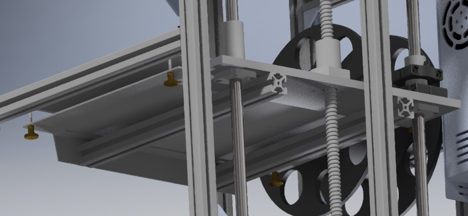

Я б добавил еще хотя бы одну направляющую на ось Z собирал товарищу Smartrapcore там столик по такой же схеме,бывало стол потрясывало
DiMiTs
Сообщения: 16
Зарегистрирован: 01 янв 2017, 15:35
Репутация: 6
Re: 3D принтер своими руками, HUGE
Сообщение DiMiTs »
Chpok писал(а):Я б добавил еще хотя бы одну направляющую на ось Z собирал товарищу Smartrapcore там столик по такой же схеме,бывало стол потрясывало
Два вала Ф16, стол стоит стоит колом, криминального елдения я не узрел.
Может быть дело в том, что стол еще и относительно тяжелый: основание - фрезерованная плита 10мм, к ней крикручена пластина 2мм них, под ней два профиля 20х20.
Стол (дюраль 3мм) стоит над пластиной на 4х стойках с пружинками.
В сборе кило 3..4 весит.
Вид на стол снизу/сзади:
Безымянный.jpg (13520 просмотров) <a class='original' href='./download/file.php?id=110872&mode=view' target=_blank>Загрузить оригинал (88.26 КБ)</a>

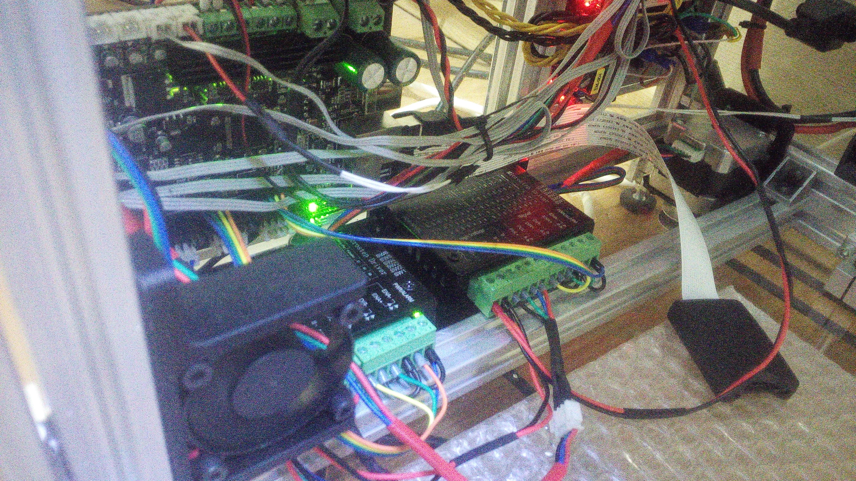

Уры, приехали внешние драйверы для мощных моторов 0.9 градуса (оси X и Y), подключил и остался вполне доволен - тихо и мощно :good:
Х пока настроен на 2.5А, а Y на 2А, ездят быстро и тихо, ВЧ потрескивания нет, пропуска шагов тоже нет. Я доволен :D
IMG_20170510_230911.jpg (13329 просмотров) <a class='original' href='./download/file.php?id=111148&mode=view' target=_blank>Загрузить оригинал (2.08 МБ)</a>
Жду еще два тихих драйвера на экструдер и ось Z, правда они до 1.5А, но по моим прикидкам этого должно хватить.
Осталось дождаться внешнего экрана (заодно с WiFi).
И доделать аппаратную железобетонную защиту для отдельно стоящей ArduinoNano (у нее свой независимый источник 220->5В), подключить к ней отдельные независимые датчики стола и хотэнда.
Допилить автовыключение: главная плата должна подать сигнал этой ардуине, чтобы та вырубила оптореле, которое коммутирует 400Вт источник принтера.
Может быть позже воткну хотэнд с двумя нагревателями, включенными в параллель, дабы появилась возможность поднять скорость печати до невменяемых величин :)

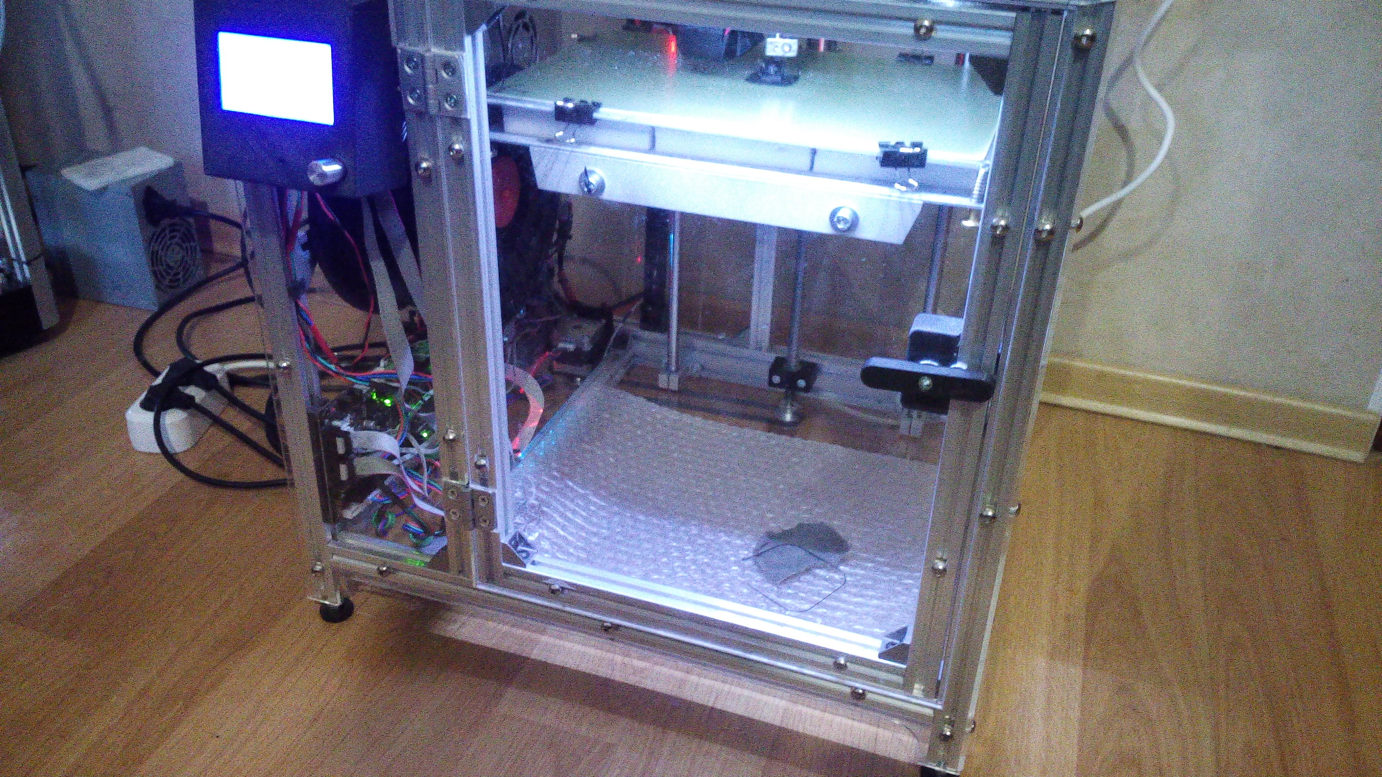

Вот еще немного фото:
IMG_20170510_230953.jpg (13326 просмотров) <a class='original' href='./download/file.php?id=111149&mode=view' target=_blank>Загрузить оригинал (1014.32 КБ)</a>
IMG_20170510_231007.jpg (13326 просмотров) <a class='original' href='./download/file.php?id=111150&mode=view' target=_blank>Загрузить оригинал (1.13 МБ)</a>
IMG_20170510_231025.jpg (13326 просмотров) <a class='original' href='./download/file.php?id=111151&mode=view' target=_blank>Загрузить оригинал (1.17 МБ)</a>
Проводное хозяйство "причешу", когда поставлю оставшиеся приводы, вентилятор вытяжки и подключу защитную ардуину.
Возможно, заставлю ардуину следить за вентилятором вытяжки и мониторить температуру в камере ... короче, посмотрим :thinking:
Пока так - "на соплях", это немного ограничивает печать по высоте - всего до 250мм, но мне пока этого хватает 8-)

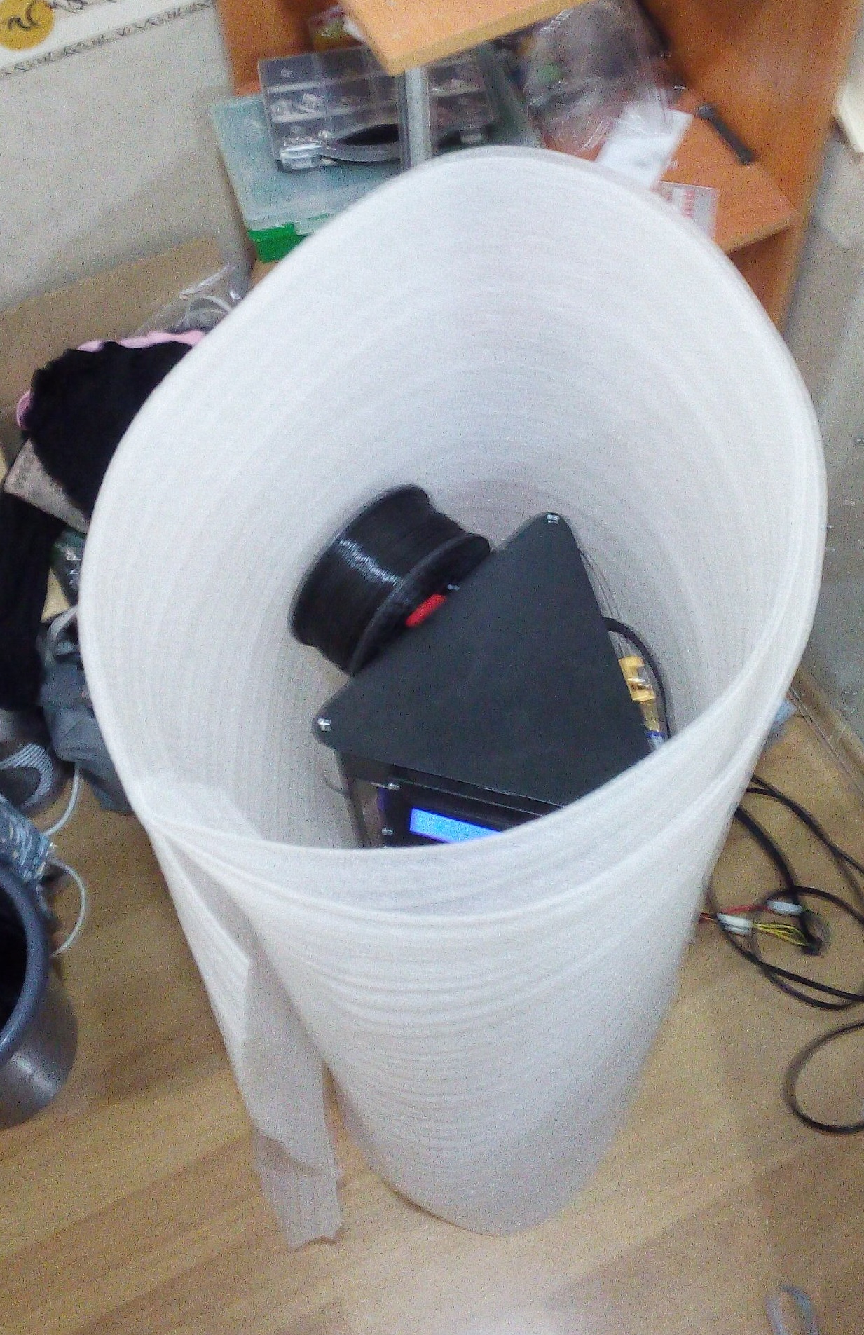

Andy52280 писал(а):Какую температуру в камере держите?
На работе для принтера изготовлен шкаф объемом около 0,5 м3. Обклеен изнутри пенополистирольной подложкой 4 мм. Через полчаса работы (t стола 110°С) при открывании дверок шкафа чувствуется хорошая баня, около 40°С. Представьте, что творится внутри принтера, который, кстати, закрытого типа. Коробление при печати ABS-пластиком незначительное.
DiMiTs
Сообщения: 16
Репутация: 6
Сообщение DiMiTs »
Вот так я утеплил свой prizm mini, теперь длинные детали не трескаются, сквозняк до лампочки.
Внутри этой "камеры" около 40 градусов.
Материал - подложка под ламинат в два слоя. Цена вопроса - 20руб :)
