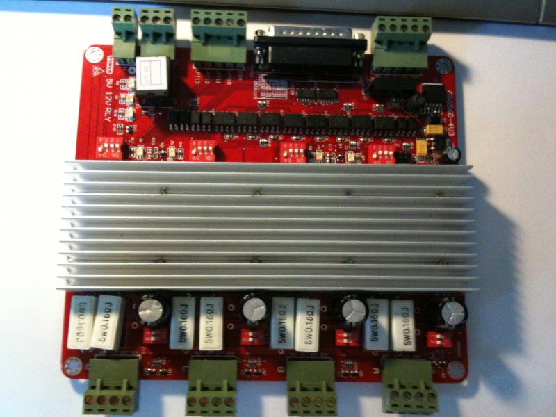

Можно ли с этим мотором использовать плату TB6560AHQ красную аналоговую или 2M542?
Re: Вопрос Двигаетель и драйвер?
эту плату ни с кем нельзя использовать :) Да и в параметрах самого интеесного нет индуктивности.

В смысле? Почему?
Разговор про вот такую плату и двигатель.
я понял про что речь. Плата г..о мож у кого работает, но не надежно это. Горят они. Мое мнение где стоят TB6560AHQ обходить стороной.

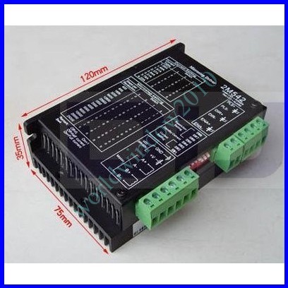

Если брать 2M542 какое питание нужно брать при условии, что будет 4 оси и предполагается в дальнейшем модернизация до 5 осей?
Брать буду через посредников с Тао Бао
Чем больше напруга драйвера тем лучше. Напруга зависит от индуктивноти движка, в твоих параметрах нет индуктивности. Я бы сразу брал на 80В темболее что модернизация планируется :) Дравера называются M880
или подобое http://www.ebay.com/itm/CNC-Stepper-Mot ... 3f0bd09e82
По движкам рекомендую ознакомиться с темой или чтоя бы не брал: http://www.cnc-club.ru/forum/viewtopic.php?f=19&t=1106

Погоди, если он возьмет драйвер на 80 вольт, то при сопротивлении в 1,2Ом на обмотку, ток выйдет 60А, что-то дофига!
По TB6560AHQ, у нее по даташиту максимальный ток 3,5А, т.е. максимальное напряжение на этом драйвере и таком движке 3,5*1,2 = 4,2В :problem: .
Что-то я наверное путаю... там наверное есть ограничение по току специальными резисторами...........

Nick писал(а):Погоди, если он возьмет драйвер на 80 вольт, то при сопротивлении в 1,2Ом на обмотку, ток выйдет 60А, что-то дофига!
Драйвер у меня на 80В БП на 70в(35+35). Подключал к нему Nema23, Nema 34. Nema 42/ Напряжение на входедрайвера не меняю. меняю только ток на джамрах. Главное чтоб драйвер поддеживал нужный ток. А том мжно взять 3А -8А, а ШД нужно 2 к примеру.
Nick писал(а):Что-то я наверное путаю... там наверное есть ограничение по току специальными резисторами...........
В этом и хороши эти драйвера они с "мозгами" мериют ток и держат его ШИМом.

Все же наверное 2M542 у них максимальное напряжение 50вольт, ток 1,5-4,5 А . Вообще как если я запитаю моторы 57BYGH311 например на 50 вольт (предел для 2M542) какая отдача будет у двигателей? И все же как на счет интерфейсной платы? Такая как ниже подойдет? Еще одна непонятка кабели для подключения драйверов к разьемам придется отдельно покупать? У китайца ничего не написано. К таким разьемам как на плате сложно купить кабели? (имеются в виду преждевсего белые разьемы)
Interface.jpg (3193 просмотра) <a class='original' href='./download/file.php?id=3899&mode=view' target=_blank>Загрузить оригинал (35.43 КБ)</a>
men писал(а):например на 50 вольт (предел для 2M542) какая отдача будет у двигателей?
Питать будите чуть меньше БП на 48В импульснки
