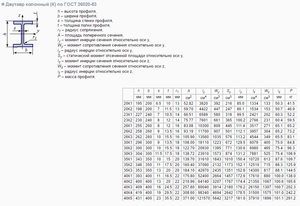

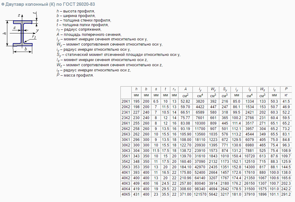

Если к тому же брать не балочный, а "колонный" (он в 2 раза толще), даже усиливать не надо - метр не поднимите :D

ZL0 писал(а):Если к тому же брать не балочный, а "колонный" (он в 2 раза толще), даже усиливать не надо - метр не поднимите
клёвая штука

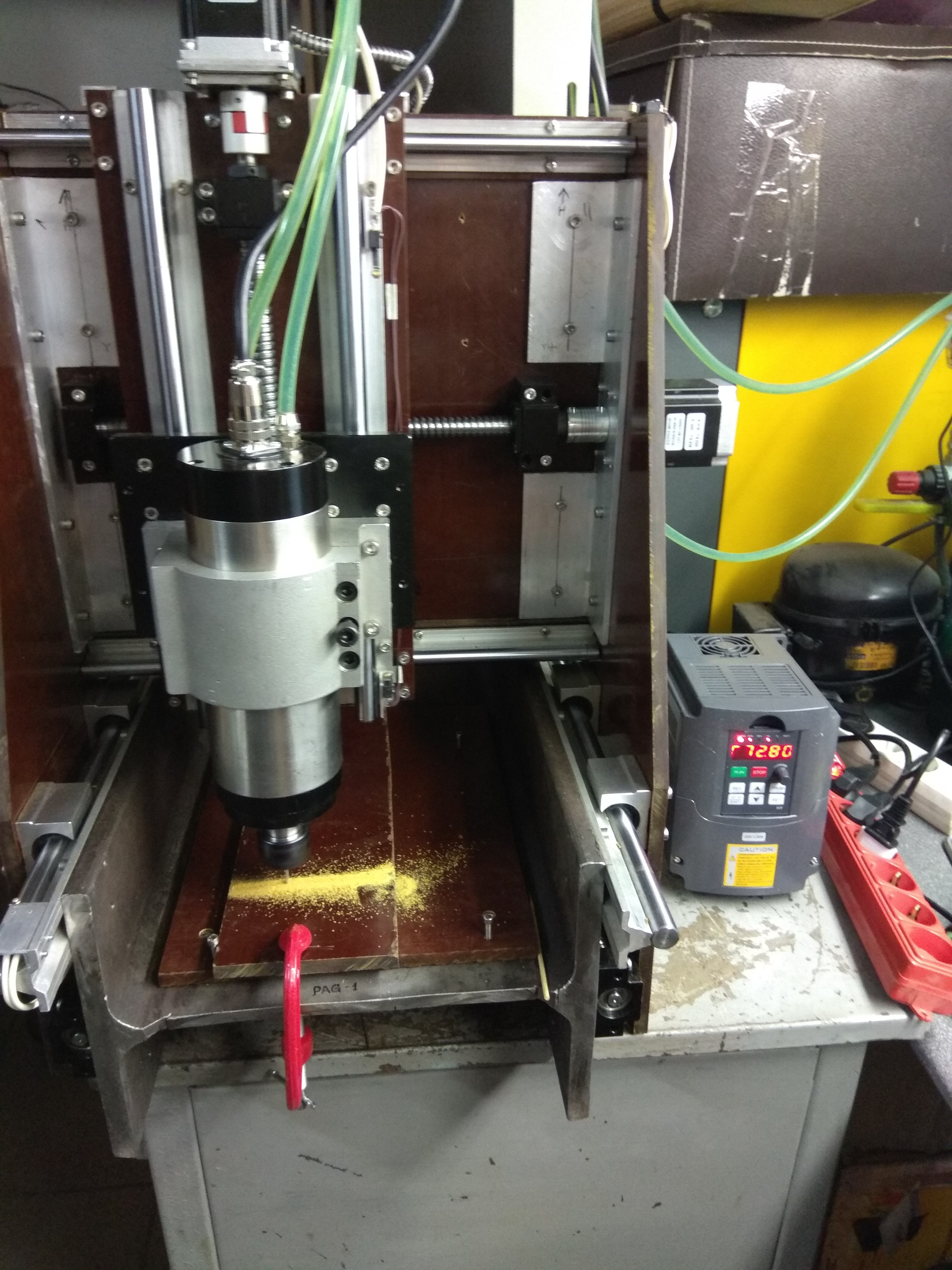

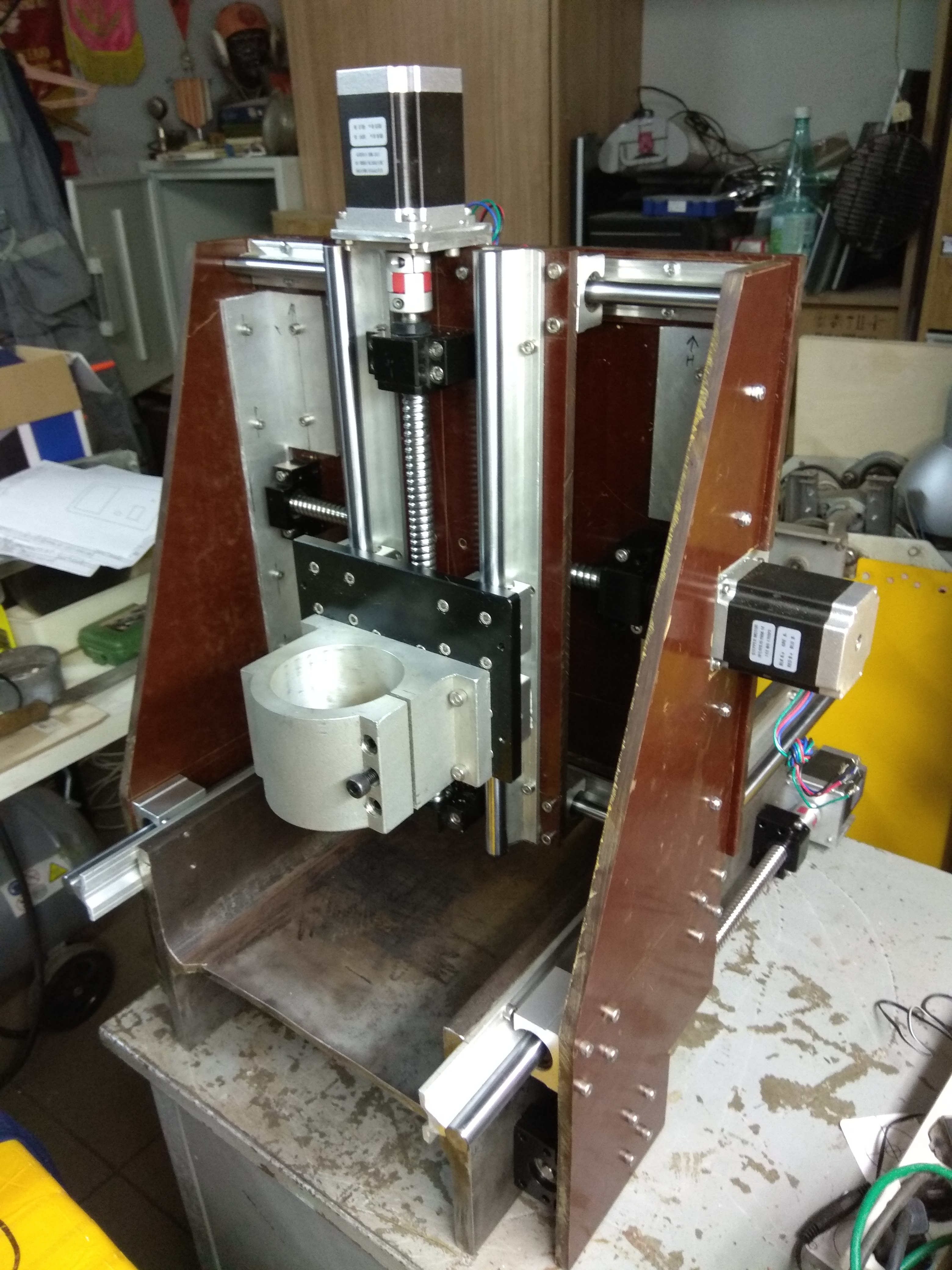

Получилось, после активного пользования напильником, примерно такое. Сверлит...фрезерует. ))
IMG_20171006_204239.jpg (4709 просмотров) <a class='original' href='./download/file.php?id=122496&mode=view' target=_blank>Загрузить оригинал (1.63 МБ)</a>
IMG_20171019_141052.jpg (4709 просмотров) <a class='original' href='./download/file.php?id=122497&mode=view' target=_blank>Загрузить оригинал (1.68 МБ)</a>
Делалось всё по-старинке (спасибо судомодельному кружку в детстве)))), основной инструмент - болгарка, напильник и китайский сверлостанок корвет (весчь!!! реально спасает!). Что не металл, то исключительно гетинакс 10мм (лист оного оказался в нужное время в нужном месте))). из города-героя Китая пришло - шпиндель, направляющие с каретками и винты с оснасткой, да и комплект платы юсб с четырьмя шаговиками.

Отпилено болгаркой за соседним строением на работе, обрабатывать пытался всем - пескоструем (самый дельный результат, но песка и терпения не хватило, ибо обычный компрессор был), щётками разной степени щёткости (результат отрицательный, только ржу зализывают). В итоге забил на эстетику и дикобразил оную железяку как есть )))
