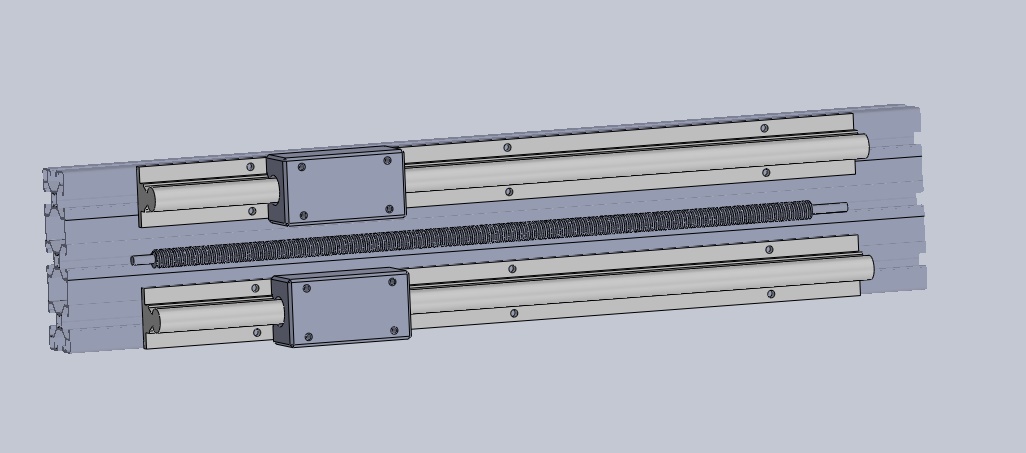

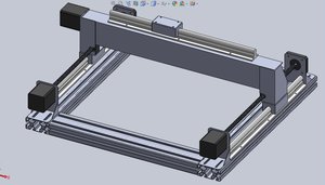

День добрый. После постройки первого своего станка из фанеры решил попробовать взяться за станок посерьезнее. Пока что сижу над проектом в solid`e, хочу максимально все просчитать и снизить риски переделок, а так же услышать конструктивную критику. Никаких особых требований к станку не предъявляю, должен быть жестким, надежным и в меру простым, точность до десяток. Рез преимущественно дерево и капролон. Основания решил делать из конструкционного профиля 40х80. Ось X,Y - цилиндрические рельсы SBR16 500мм, ось z - 300 мм. Передача - винт-гайка TRR 12х3, 500 и 300 мм соответственно. Набросал пока примерную компоновку, без оси Z, прошу оценить компоновку.

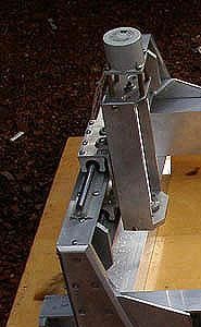

А как собираетесь вешать ось Z ? превый раз вижу такое расположение линейного подшипника

Думал примерно как тут, крепеж к швеллеру на уголках:
Думаете, логичней было бы перевернуть направляющую, закрепив снизу швеллера?

Каретки и опору гайки крайне желательно располагать на одной плоскости. Чтобы силы и реакции на ней и замыкались.
Этот вариант самый плохой. Три плоскости.
Я бы с такими замутами попробовал бы винт под порталом поставить и гайку на пластину нижних кареток запупырить. Так то нижнюю рельсу вертикально очень даже неплохо ставить.

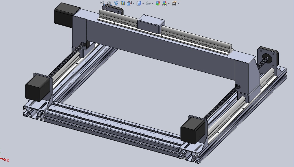

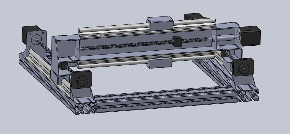

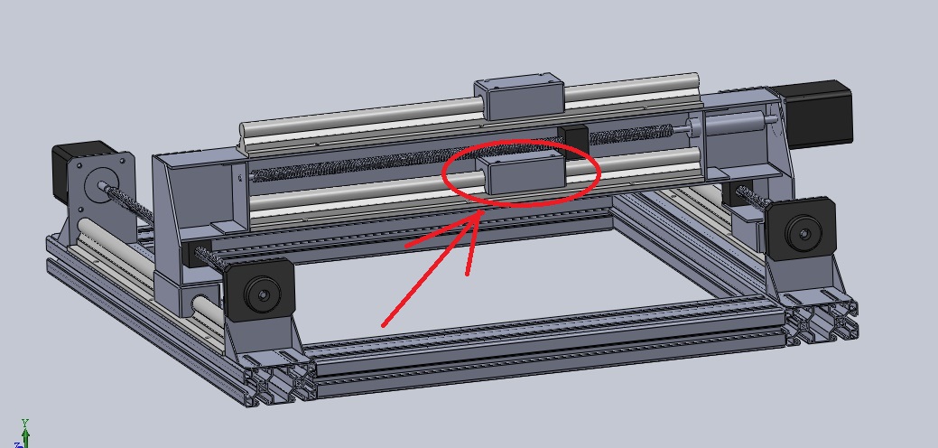

Возможно, стоит отказаться от швеллера в пользу профиля 40х120 и сделать так?
