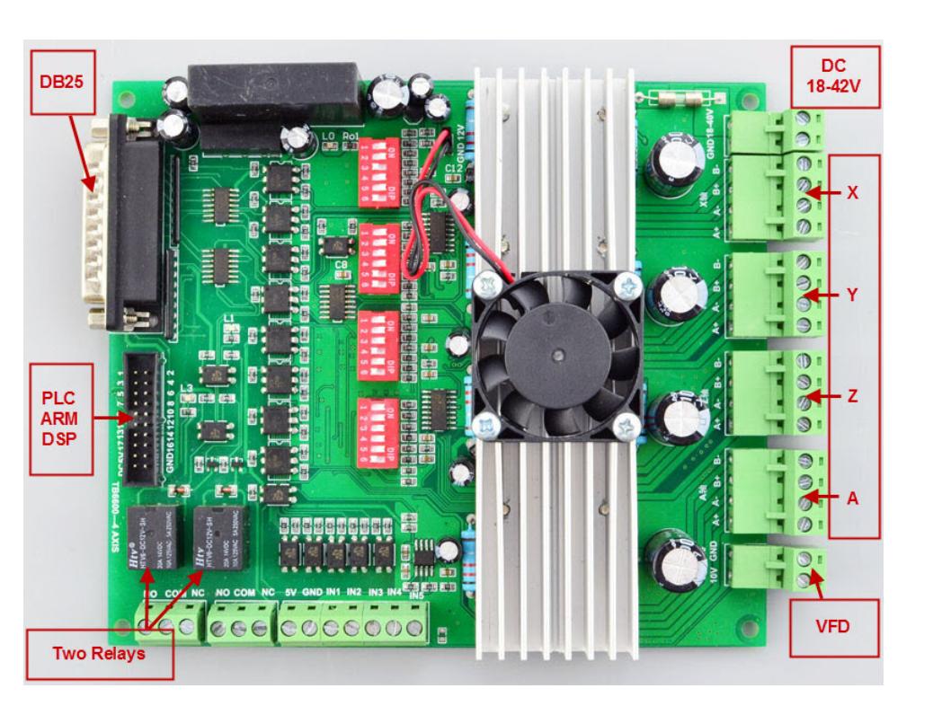

Друзья, подскажите пожалуйста, есть плата 4-х осевая TB6600 и коллекторный фрезер kress. Есть возможность запуска из linuxcnc, например? Без регулировки оборотов. Просто вкл/откл. Если можно, то в каком направлении идти.
D9364-6.jpg (2623 просмотра) <a class='original' href='./download/file.php?id=109281&mode=view' target=_blank>Загрузить оригинал (129.37 КБ)</a>
Сообщения: 2098
Re: kress и tb6600
Возможность есть. Разрыв одного из проводов к розетке пихаете в левый нижний разъем в контакты NO и COM.

Благодарю за ответ. И ещё, никакой обвязки не требуется?
