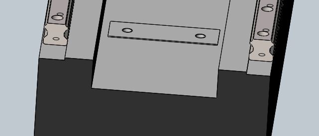

Станина выглядит вот так: И?

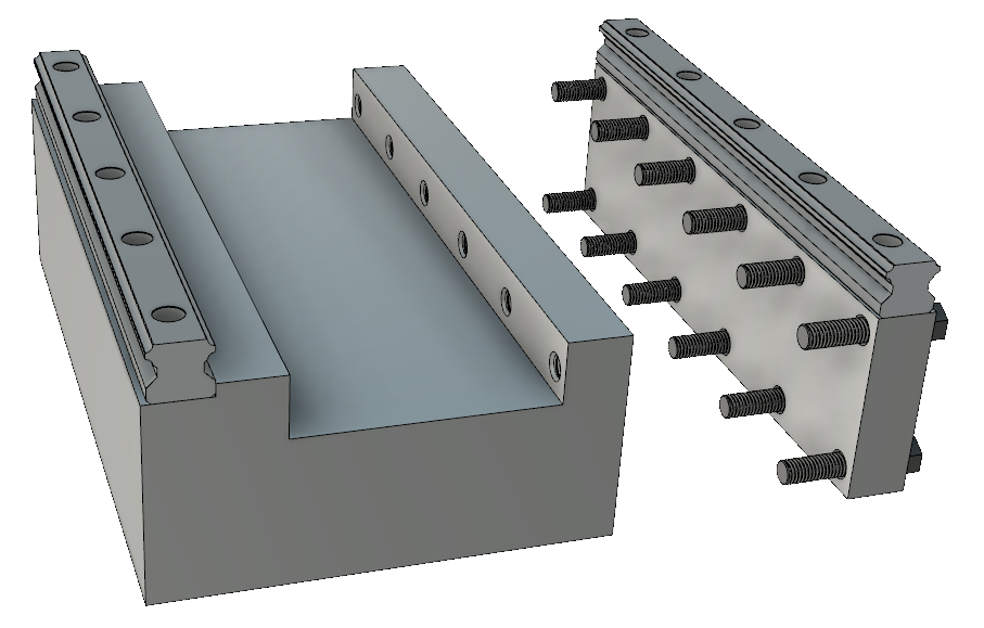

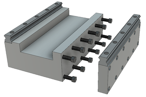

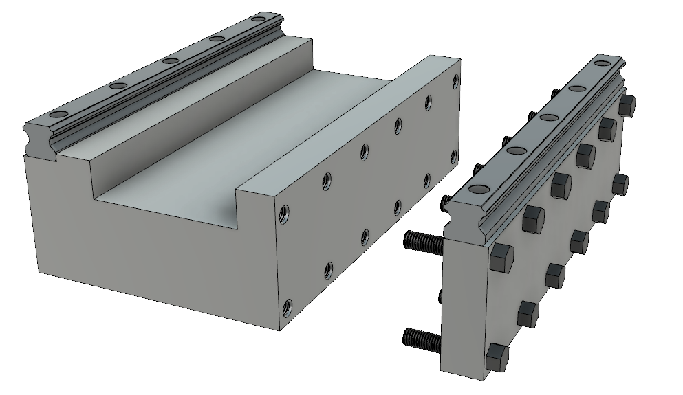

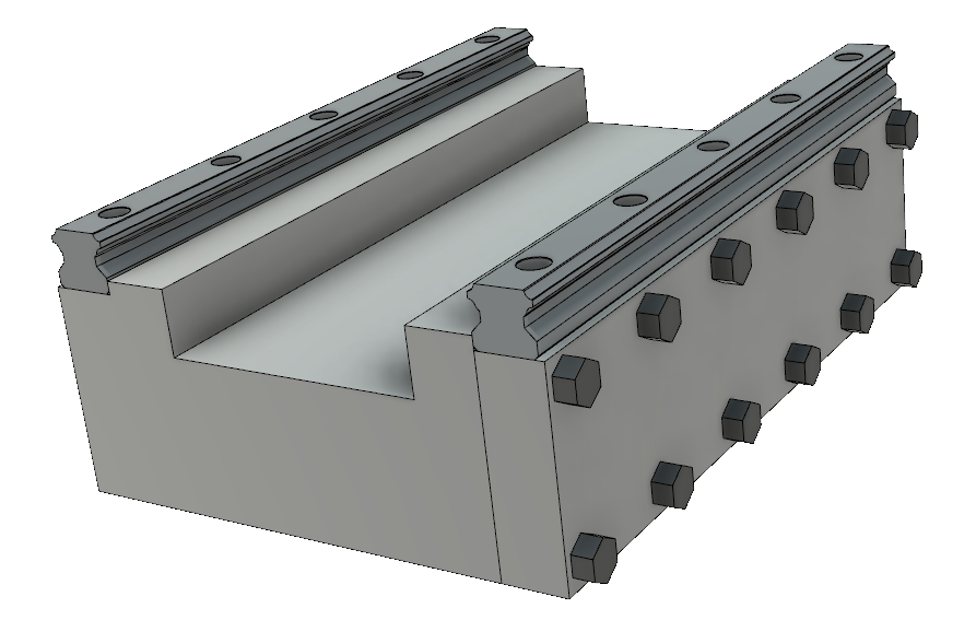

Это значит, что то место, куда крепится рельс, является отдельным элементом, который крепится к общей конструкции с последующей юстировкой. Буртик тоже может быть отдельным. Лично мне такой конструктор больше нравится, и для домашних условий подходит лучше.Бармалей писал(а):что значит "отдельными посадочными"?MX_Master писал(а):Вот поэтому я все новые конструкции рисую с отдельными посадочными под рельсы.

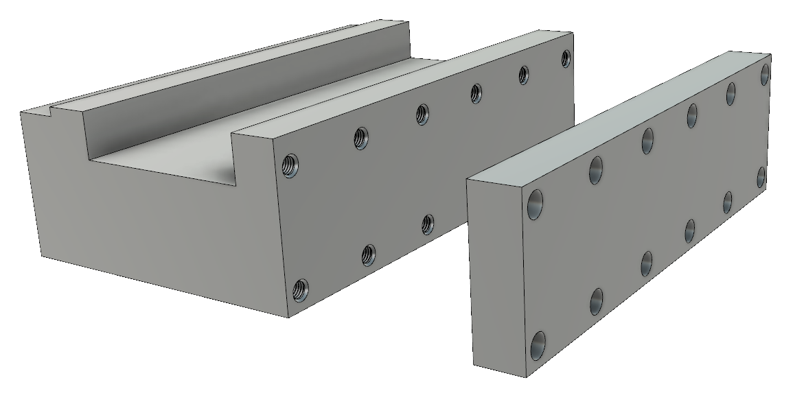

http://a360.co/2ogcvbFБармалей писал(а):а где бы глянуть пример?MX_Master писал(а): Это значит, что то место, куда крепится рельс, является отдельным элементом, который крепится к общей конструкции с последующей юстировкой

Сплошной головняк. Как в изготовлении так и в выставлении рельс.

Блрю. Но тут не видно возможности юстировать. Максимум ложемент и поверхность буртика тереть о линейку удобней. Или я что-то пропустил?
