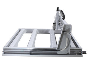

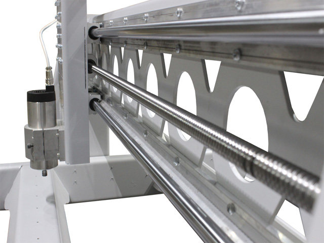

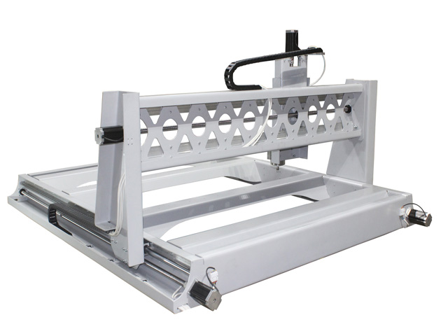

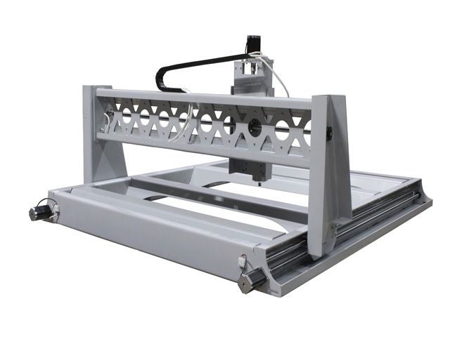

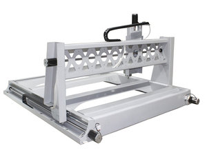

Помогите выбрать станок
Сообщение deninn »

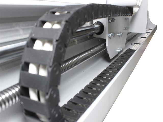

CUTTER BMX 1200X1500
Размер рабочего поля, мм 1200х1500х200
Точность позиционирования, мм 0.025
*Перемещение шпинделя по оси Z, мм 200
Тип передачи по оси Z ШВП 2005
Тип передачи по оси X, Y ШВП 2005
Линейные перемещения Профильные рельсы SBR 20
Максимальная скорость, мм\мин 4000
Тип привода Шаговый двигатель 57HS112-4004
** Мощность шпинделя 1.5 кВт (опционально до 5кВт)
Частота вращения шпинделя, об\мин 0-24000 rpm\min
Тип охлаждения шпинделя Воздушное
Напряжение питания, В AC 220V/50 Hz
Программное управление Mach3
Цена 235 000 рублей
Стоит его покупать или нет за такие деньги?

AVK74
Сообщения: 1831
Репутация: 335
Откуда: Уфа
Re: Помогите выбрать станок
Сообщение AVK74 »
Нет.
donvictorio
Сообщения: 2349
Репутация: 683
Настоящее имя: Виктор
Сообщение donvictorio »
это не станок, это дизайнерский высер

Voltos
Сообщения: 46
Зарегистрирован: 08 май 2016, 11:40
Репутация: 4
Настоящее имя: Валентин
Сообщение Voltos »
Не советую связываться с ребятами делающими CUTTERы.

Raben
Сообщения: 129
Зарегистрирован: 12 дек 2016, 15:46
Репутация: 55
Настоящее имя: Роман
Откуда: Камчатка
Сообщение Raben »
Я совсем не специалист по станкам, но даже мне понятно, что эту "ажурную" конструкцию будет крутить как фольгу.
Если это у Вас конечный бюджет, то лучше, действительно, закажите станочек у ребят на форуме. Тут есть очень неплохие специалисты, собирающие станки на заказ. Все заводское, за ту же цену, будет не на много лучше Вашего выбора, а то и хуже. Плюс, можно обговорить станок конкретно под Ваши нужды.
novodk
Сообщения: 121
Зарегистрирован: 30 мар 2017, 09:46
Репутация: 37
Откуда: Новосибирск
Сообщение novodk »
Я человек новый в этой теме но я бы не стал рассматривать такой вариант. Конструкция очень хлипкая.
