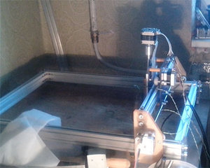

Первый раз. Прошу извинить если что не так написал...
Подарили китайский станок...должен был быть лазерный, Есть три мотора, два одинаковых, все без названия. Лазера нет.Есть контролер на ардуино нано, драйвер, но все заточено под лазер, которого нет. Ось "Z" сам приделал. Прикупил эсктрудер. Сейчас все уперлось в прошивку для 3D принтера.
Возможно перепрошить ардуино и как это правильно сделать? Спасибо за помощь
принт.jpg (3568 просмотров) <a class='original' href='./download/file.php?id=108108&mode=view' target=_blank>Загрузить оригинал (53.53 КБ)</a>

Скачай и установи Arduino IDE ,потом прошивку для принтера тут есть описание:
http://3dtoday.ru/blogs/akdzg/custom-fi ... d-printer/
В интернете информации много

с одной стороны нет ничего невозможного, с другой стороны на этой электронике даже пытаться не стоит, не хватит ресурсов платы. Надо брать другую электронику mega2560 и плату ramps которая позволит управлять 5 двигателями и имеет термоконтролер что по сути и отличает принтер от чпу станка, да и памяти у меги не в пример больше при этом прошивка занимает под 70% памяти. Хотя если брать и собирать отдельный термоконтролер на экструдер, вынести все вычисления в компьютер то хватит и нано, с другой стороны 3д печать занятие не быстрое, обычно от часа до 2-3 суток , но чаще 3-15 часов , и если рядом будет компьютер и он подтормозит то деталь может быть испорчена

Там атмега 328Р как на UNO на нее вроде как оптимизированная прошивка идет " teacup "
http://halfakop.ru/doku.php/reprap/elec ... noheart_v2

тут печать с карты невозможна, только от компьютера , а так да, не попадалась мне эта плата. Но себе я бы не делал, я пробовал с usb печатать и с карты , при печати c usb если не убить все лишнее и не отключить антивирус то фигня получается
