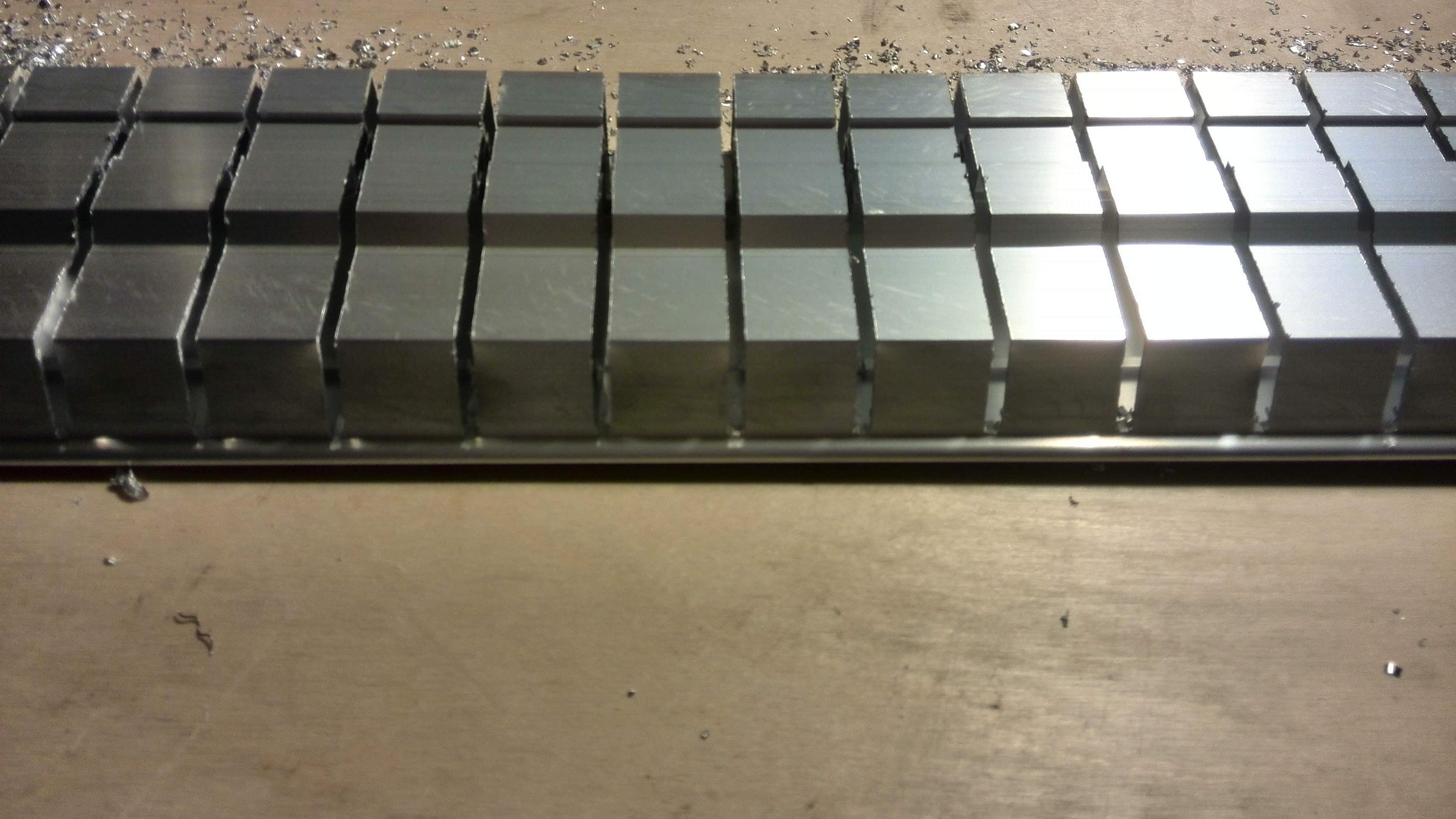

Всем доброго времени суток. Я делаю надрезы на алюминиевым профиле фото позже прикреплю. Все это я делаю на торцовой пиле с протяжкой. хочу все это дело автоматизировать с подачей и пропилом . Может у кого есть идеи или уже готовый станок или может кто собрать . Принцип действия торцовой пилы с протяжкой. Буду благодарен любой информации.

Пропил делаю торцевой пилой с протяжкой
Я делаю это торцовкой. (2228 просмотров) <a class='original' href='./download/file.php?id=108098&mode=view' target=_blank>Загрузить оригинал (3.37 МБ)</a>

протяжку можно и на пневматике организовать, пару цилиндров на опускание и протяжку.
Подачу материала подумать, а так простенького контроллера плк хватило бы.

на пневме протяжку нельзя. пневма ваще не позиционная ни разу.
только опускание и фиксацию заготовки.
подачу и протяжку надо на позиционных системах - рейки-винты.
делать проще на готовом станке, отдельный жирновато получится по цене (тыщ 150 навскидку)

Купить многопил тысяч за 60, поменять диски, выставить в размер и хреначить пару часов в месяц, а то и раз в пол года, заготовок куча будет, или две. :freak: :idiot:
Ну пневматику разве, что дросселями подачу воздуха регулировать можно было бы.

А вообще не сложно. Подача конвеер из зубчатого ремня. Ролики-прижимы. Под каждый профиль в зависимости от профиля кондуктор и (или) ролики. Пила подвижная на направляющих снизу между конвеерами. Есть только с некоторыми профилями вопрос. Площадь контакта с конвеером маленькая. Но думаю решить можно.
А так. Видел станок по заточке цепей пил?
На торцовку ставь щелкунчик и вперед!
Думаю это для многоуровневых натяжных потолков.
Там мега точности не надо.
