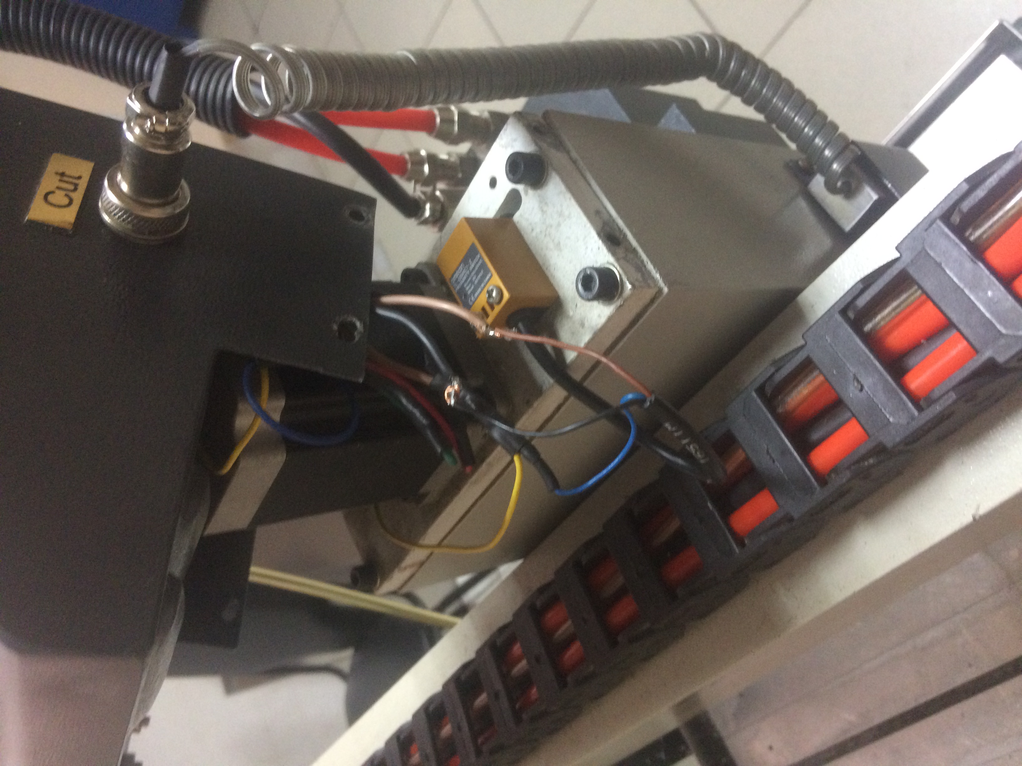

Доброго время суток. Переломился провод управления двигателя оси z после замены провода появилась такая проблемка, не работают все 3 датчика omron tl-q5mc1-z. Возможно причина в неправильном подключении но тогда нужна схемка подключения датчиков. Пробовал прозванивать на датчики идёт питание по чёрному 5в, а по коричневому 4в
IMG_1248.JPG (2627 просмотров) <a class='original' href='./download/file.php?id=107318&mode=view' target=_blank>Загрузить оригинал (1.23 МБ)</a>

Синий земля, коричневый это + питания, черный это сигнал.так же питающее напряжение у него от 10 до 30 вольт. Убедитесь что коричневый подключен не менее чем к 10в выводу блока питания.
