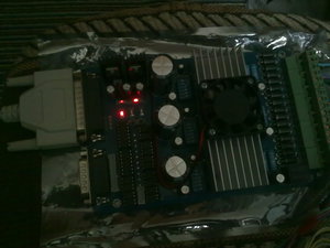

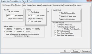

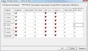

Всем добра.

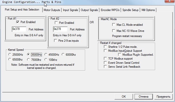

Предыстория. На старом компе был порт LPT, поменял комп на новый, в котором этого порта нет. Приобрёл PCI плату, дрова установил. Плата видеться как LPT3, потому что в системе уже есть какой то порт принтера LPT1, соответственно менять что-либо в настройках БИОСа бессмысленно, т.к. это относится к встроенному порту.

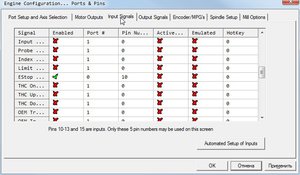

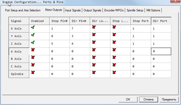

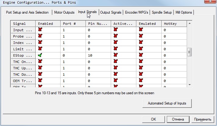

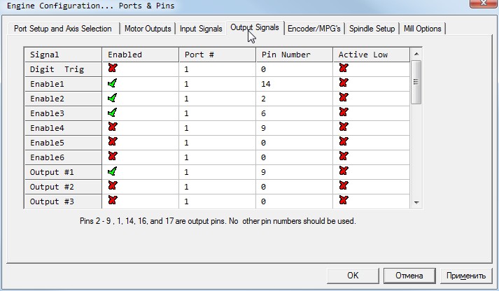

Теперь что происходит. Установил MACH, настроил по инструкции, которая вместе с ним шла. Всё подключил. Без включения БП на китайце горят три светодиода: два ярко, один тускло (см. фото, снял в темноте, чтобы видно было). При включении БП два ярких так и горят, а который был тусклым тоже становиться ярким. Из осей горит только X (хотя, при перезагрузке компа мигают все три оси), движок по оси X немного греется, Y и Z холодные. Mach плату не видит, соответственно движки не работают.
В чём может быть проблема? Ах да, движки Vexta PK266-02A.

pokery писал(а): Mach плату не видит
В диспетчере устройств смотрим адрес платы.

Скорее всего разговор дальше бессмыслен - винда 64 бита, забыл указать в теме. DriverTest пишет, что драйвер не установлен.
__met__
Сообщения: 4
Зарегистрирован: 20 фев 2018, 10:41
Re: Mach 3, Windows 7, PCI плата LPT и синий китаец на три о
Сообщение __met__ »
mach 3 работает только с LTP1 и LTP2 (смотреть в диспетчере устройств). А LPT3 он не увидит. Port Addres в маче должен совпадать с тем, что написано в ресурсах вашего LPT (диспетчер устройств -- LPT порт -- свойства -- вкладка "ресурсы")
