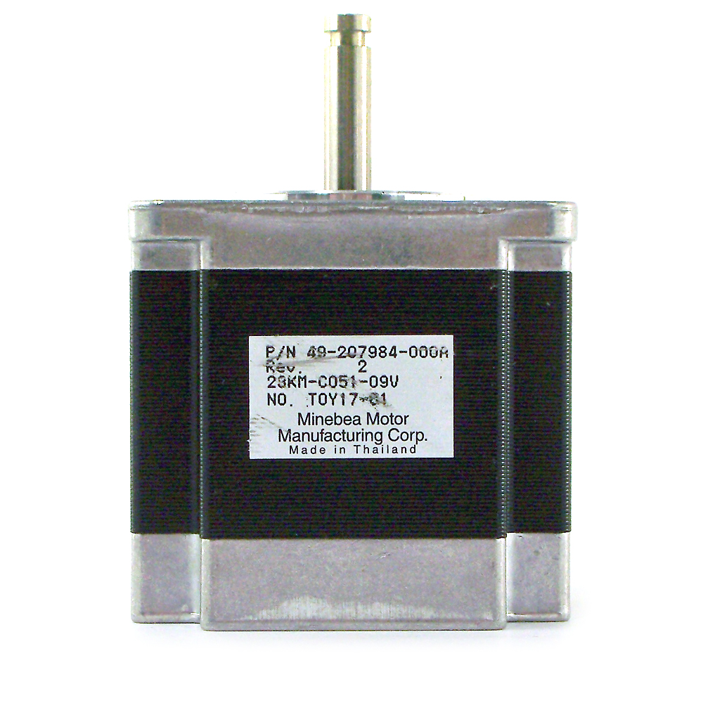

Планирую соединить ШД к винтовой передаче. пока передача смоделирована из обычной строительной шпильки. шаг резьбы 1,5
есть в наличии двигатели 23KM-C051-09V и STH-54D500
плата TB6560-3V2 красная. Блок питания 24В, 25А.
режим дробления шага к примеру 1/2, в настройках двигателей в MACH3 для шага шпильки 1,5 выставляю "шагов на мм" 267 далее опытным путем подбираю скорость и ускорение. подобрав скорость и ускорение берусь за ось мотора и пытаюсь его остановить в момент вращения. ось без особого усилия останавливается.
Вопрос в следующем. как правильно под конкретный мотор и требуемую скорость перемещения подобрать ускорение и "шагов на мм"?
или же "шагов на мм" это константа для конкретной винтовой передачи? и крутим настройки только скорости и ускорения?
Как все же правильно выставить эти параметры, может таблица какая то есть или программка?
Или эти двигателя слыбые? Собираю станок под плазму 1,5 на 1,5 метра. Моторы планирую для оси X и Z

adsound писал(а):как правильно под конкретный мотор и требуемую скорость перемещения подобрать ускорение и "шагов на мм"?
Ускорение - опытным путем .
Количество импульсов на мм - расчетная величина, зависит от деления шага, шага резьбы шпильки, количества шагов на оборот двигателя, всего три параметра.
http://darxton.ru/wiki-article/raschet- ... lya-mach3/

мотор и шпилька будет соединяться через разрезную муфту. на стенде проверял фибрации нет, но вот скорость маловата
вопрос ещё по моторам. на сколько применимы такие моторы, то что я их свободно останавливаю рукой
Re: Помогите определить оптимальные параметры для ШД
adsound писал(а):на сколько применимы такие моторы
Для таких размеров ни такие моторы, ни драйвер, ни БП не пойдут.
И по скорости: ШВП на такой длине будет "колбасить". Вариант - использовать вращающиеся гайки.
