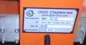

Вот, ознакомился со станочком:
http://grav-frez.com/catalog/frezernye- ... indelyami/
sild.jpg (18495 просмотров) <a class='original' href='./download/file.php?id=106620&sid=7a840e7c5036fd6fe4ecdbf378acda2f&mode=view' target=_blank>Загрузить оригинал (188.68 КБ)</a>
Как я понял, конфигурация используется для изготовления двух одинаковых профилей за один проход.

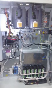

в комплекте шкаф управления, со встроенным компом. XP + Mach3 2 c пурелоджиковской лицензией

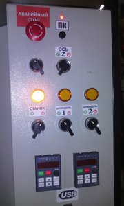

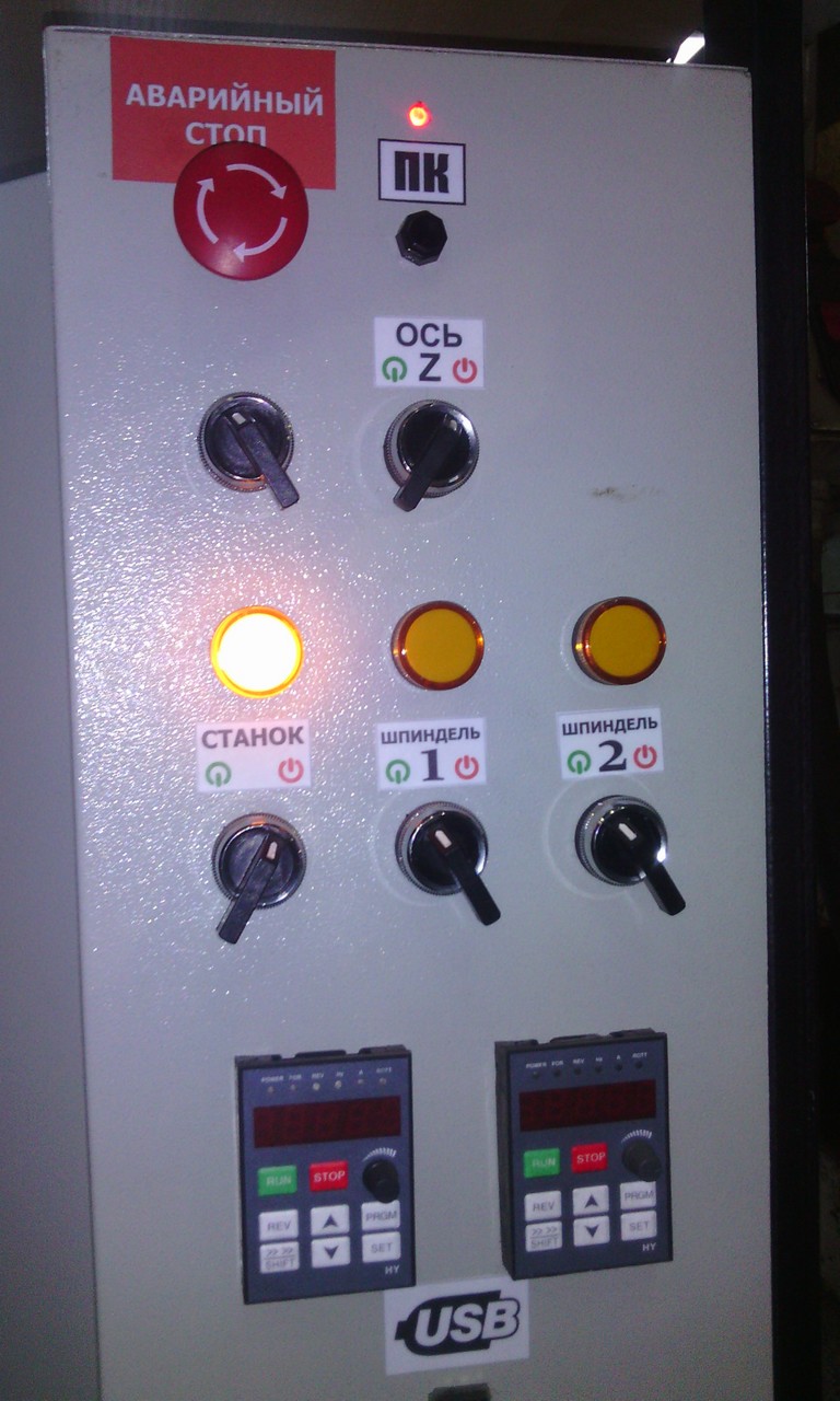

Что понравилось:
- Аккуратный шкаф управления. Если придется самому еще станок колхозить, сделаю так же.

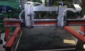

Что не понравилось:
- Охлаждение шпинделей - омывайка из бачка от жигулей, включается нефиксируемоей кнопкой! Что есть, что нет...
- Нет хард-лимитов. Может это придирки...
- Один из флажков датчиков нуля пришлось переделать, иначе давал ложняки, при езде по другой оси
- оси по Z могут быть в разных положениях, датчик нуля только на левом шпинделе (обведено на фото)
- Жесткость! Это жесть! https://www.youtube.com/watch?v=UxZZEs5AHp8
- Какие-то глюки с Mach3. Оси перестают ездить, от слова совсем (хотя на экране ездят). Лечится отключением всей стойки от сети. Перезагрузка компа не помогает. Возможно дело в LPT-плате. Не работают софт-лимиты. (http://www.cnc-club.ru/forum/viewtopic. ... 75#p346675 Но возможно, я просто пользоваться мачем не умею.

odekolon писал(а): - Жесткость! Это жесть!
вот это всегда умиляет когда рутер за 500т.р. качают культёй и говорят - а где жесткость??? покажите мне хоть один за эти деньги и такой же конструкции где есть эта самая секретная "жескость". В китайском бивере или суде на валах?
Надо мерить ТХ станка - точности, повторяемости, фрезеровать пирамидки. И если что не соответсвует заявленному производителем - предьялять уже.
Из характеристик станка заявлено "Точность перемещения иснтрумента: 0.1мм" - ХАХАХА. Вот это и меряйте))))))))))))))))))))))))
А если вы купили станок и вас устроил такой параметр , не возникло удивления - что вы вообще эту тему завели. Включайте и пилите. Вас результат должен устроить.

Да тут ничего качать не надо. У китайца сама конструкция предполагает усиление. Видно что литье миллиметров 20.
Рыжый собран из тонюсенького алюмпрофиля. Миллиметра 4, не больше. Опоры портала стальные, без каких-либо попыток усиления.
Такой конструкцией только по воздуху что-нибудь гонять. Горелку например или лазерный излучатель. Хотя и для горелки будут проблемы.
Температурное расширение алюминия. Как фрезер подойдет если кому побаловаться или для освоения техники.
