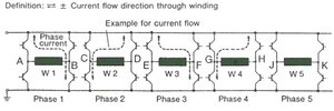

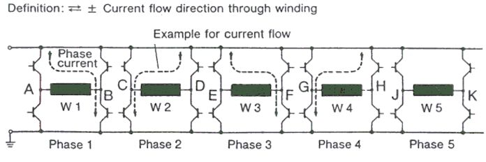

Прошу помощи в реализации схемы для 5-ти фазного биполярного шагового двигателя RDM 566/50, I=0.75А. Двигатель имеет 10 выводов. Схему нашел в описании двигателя.

а вариант заменить "обычным"(шд) не рассматривается? ток то совсем небольшой

Хочу запустить именно то что есть в руках. Ток пишет небольшой, но по схеме постоянно под напряжением 4 обмотки.

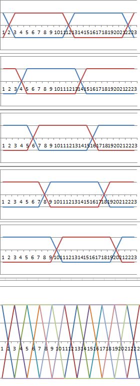

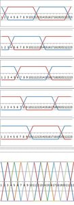

Управления фазами.
Меня интересует можна ли этот биполярник включить как униполярный?
Или как правильно реализовать ШИМ в мостовой схеме?

Re: Контроллер для 5-ти фазного шагового двигателя
Это вопросы, которые нужно изучить. Как можно такое "подсказать"? Это не "который час?"...
Управлять поочередно открывая транзисторы. А вот эта очередность может зависить от нужного режима спада тока, который зависит от индуктивности и режима шага, в общем нюансы, которые нужно понимать.

Vladimir1977 писал(а):Меня интересует можна ли этот биполярник включить как униполярный?
Можно. Соединить выводы A,C,E,G,J - это будет общий провод. Подключить его, например к + 5В и, последовательно подключая (по одному!) B,D,F,H,К к -5В убедиться, что ротор ШД крутится в одну сторону. Если нет, то поменять местами выводы обмотки, на которой меняется направление вращения. После этого можно управлять им как и любым другим униполярным. В зависимости от числа одновременно запитанных обмоток будет зависеть момент и шаг.

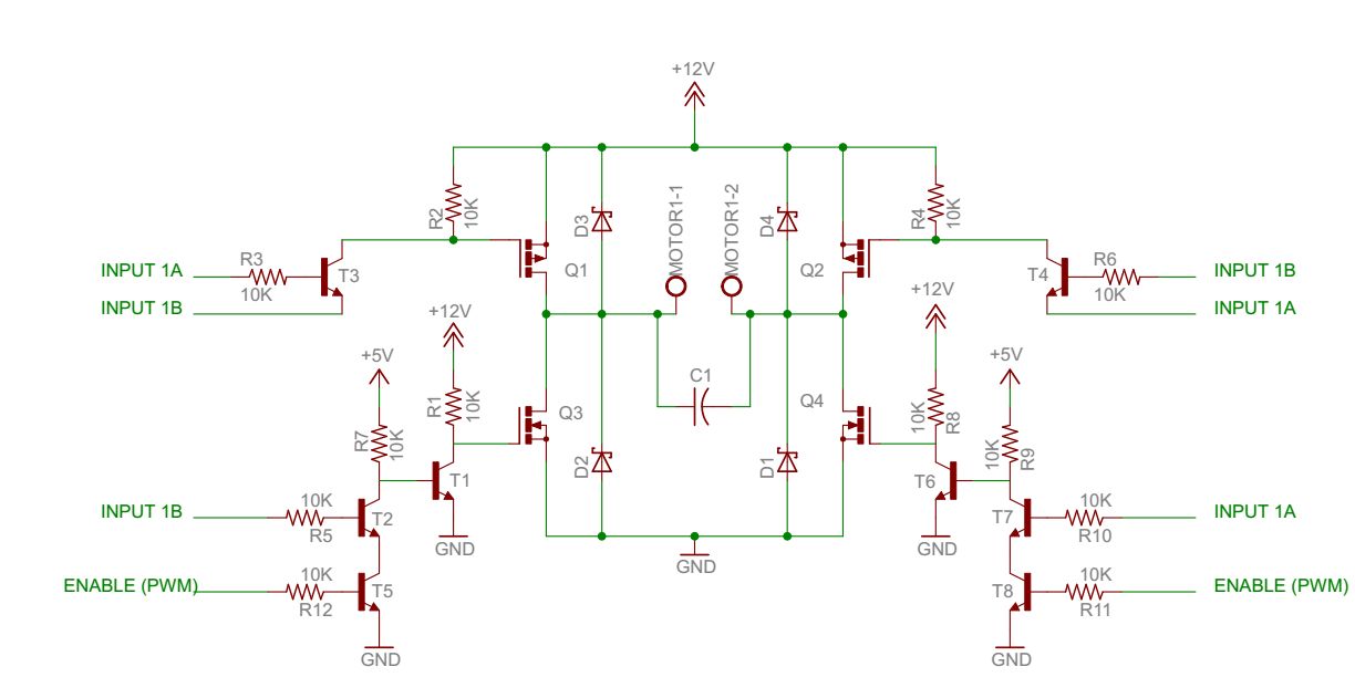

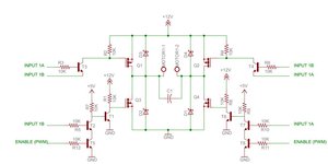

А эту схему можно использовать?
И можно ли в ней "Enable" использовать как ШИМ?

Теоретически, можно. Практически - вряд ли: неизвестны транзисторы, резисторы все одного "круглого" номинала 10 КОм (сомневаюсь, что полевики будут быстро закрываться открываться с такими резисторами), большой шанс нарваться на сквозные токи в плече, особенно, учитывая гирлянды биполярных транзисторов в управлении нижним ключом.

Подскажите пожалуйста схему Н-моста на полевых транзисторах без IR2104 и им подобных.

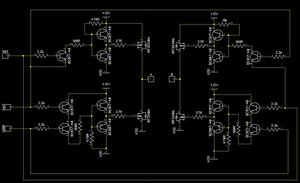

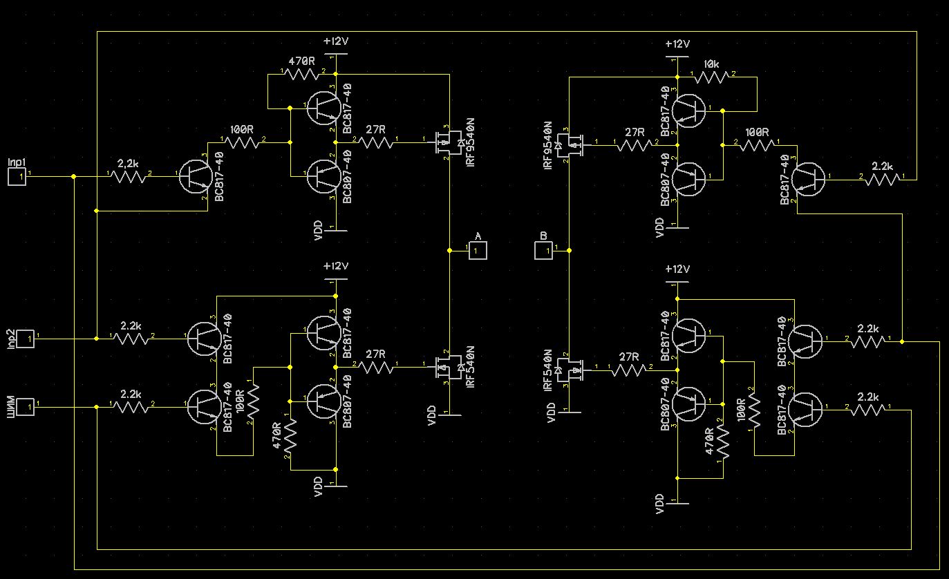

А как насчет этой схемы?

Тебе нужно чтобы работало или поэкспериментировать?
Если первое, то поставь готовый драйвер моста, если второе - бери макетку, паяй и смотри осциллографом картинки на частоте ШИМ. Грубые ошибки можно отловить еще моделированием в протеусе.
