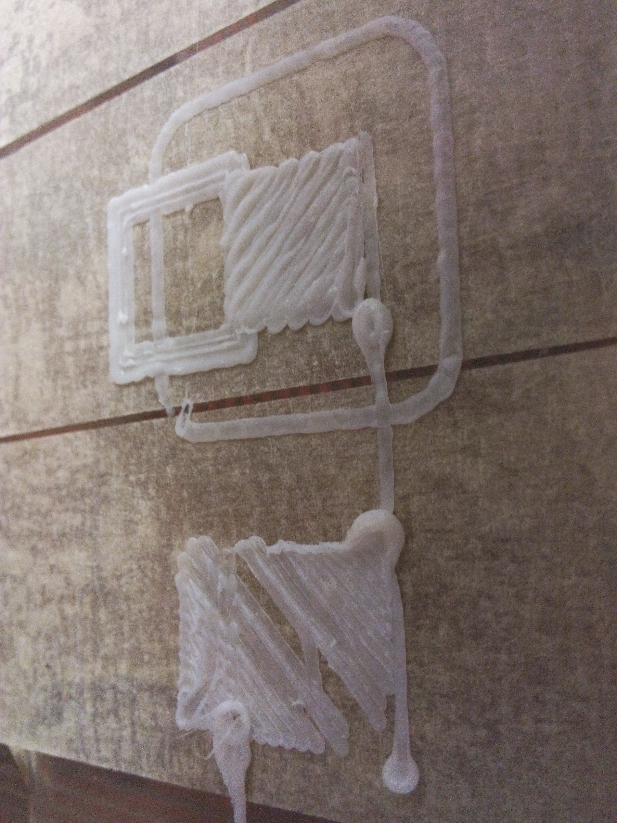

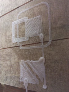

Здравствуйте уважаемые форумчане.Нужна помощь по настройке печать.
Прошивка Repetier-Firmware-0.92,печатаю ABS(экструдер-260 градусов,стол-110 градусов)
Печатал через Repetier-Host и через флешку, использовал разные слайсеры(Slic3r,CuraEngine)
Железо:ATmega2560+RAMPS 1.4+DVR8825
Идёт смещение слоёв как по X так и по Y,Z-ка вообще не работает(в ручном режиме всё прекрасно работает),в углах останавливается а экструдер продолжает выдавливать пластик.Не могу понять в чём может быть проблема.Пожалуйста помогите!!!

Re: H.E.L.P. Не могу настроить правильно печать.
Если вместо квадрата печатает ерунду как на 1 фото, то:
- возможно слабый блок питания, напряжение на нем проседает при включении подогрева стола
- не правильно установлен ток двигателей
- как уже сказали, уменьшить ускорения и скорости в конфигурации принтера или прошивке

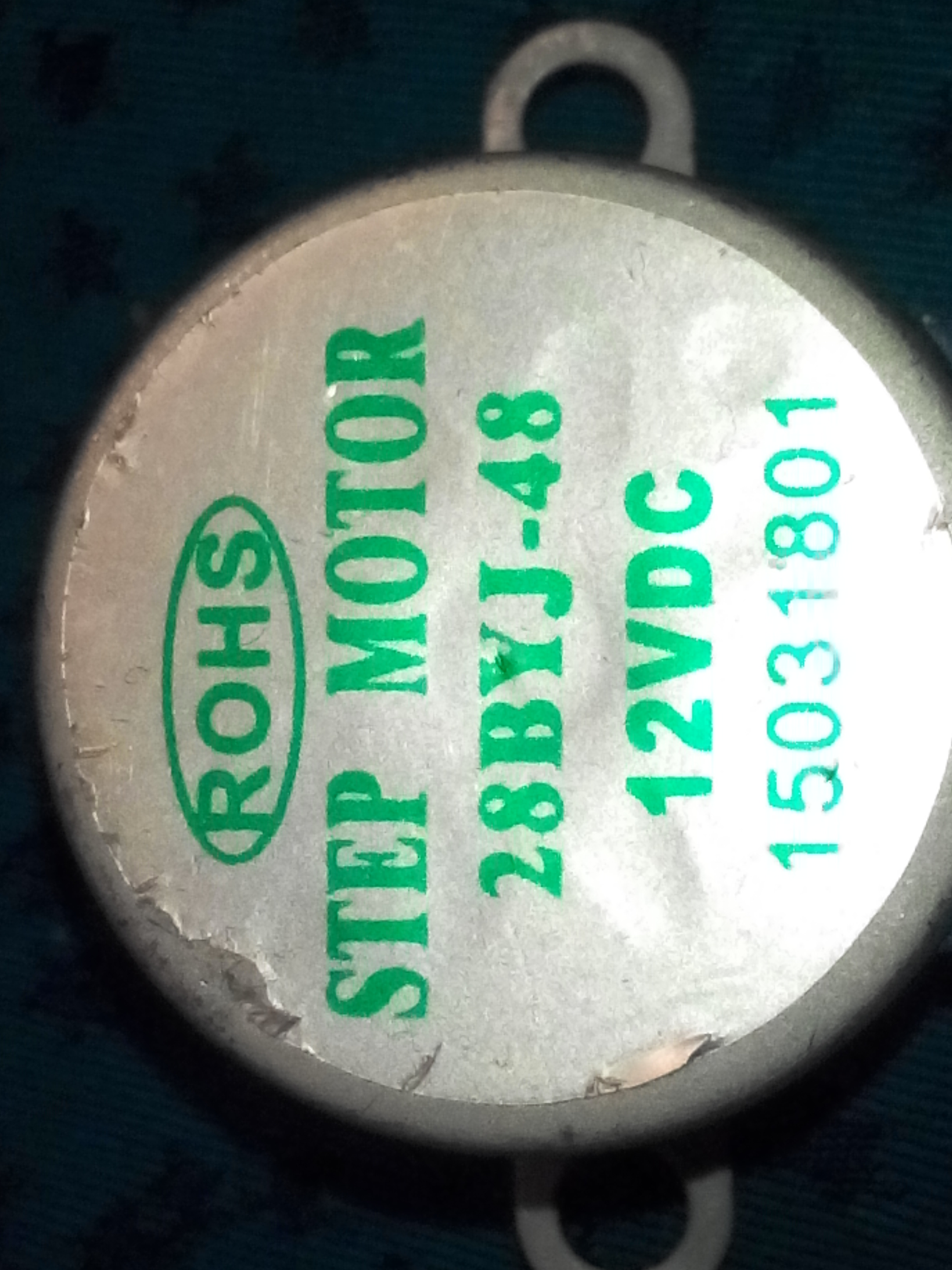

Дайте маркировку двигателей , есть подозрение что собака в них порылась
а так я бы сказал что идет пропуск шагов , тут ток поднимать и скорость опускать только

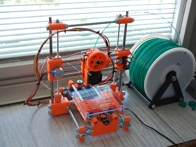

Судя по описанию этого принтера http://www.thingiverse.com/thing:945156. Скорость не должна превышать "12.5/s in X and Y axis and 1mm/s on extruder "
У Вас так?

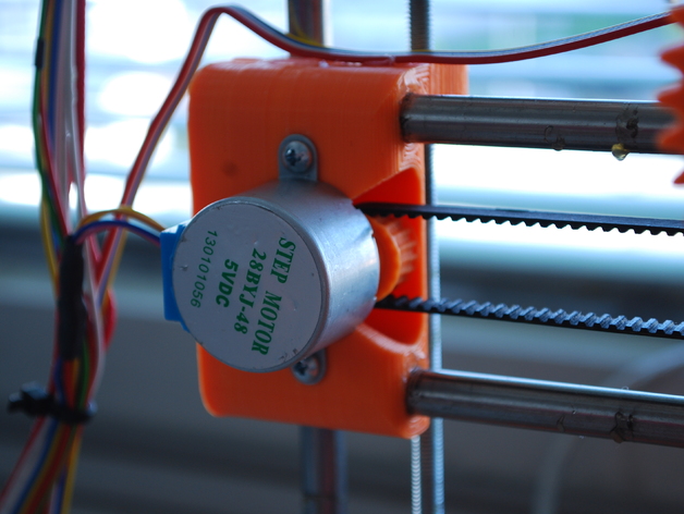

Это униполярные моторы , а драйвера стоят для биполярных.sergey06 писал(а):Двигатели 28BYJ-48 12VDC
Центры обмоток надо разомкнуть.
https://www.youtube.com/watch?v=-9Ghv99BeiA
Да я так и сделал,снял синюю крышку,перерезал среднюю дорожку и оторвал средний провод(красного цвета).

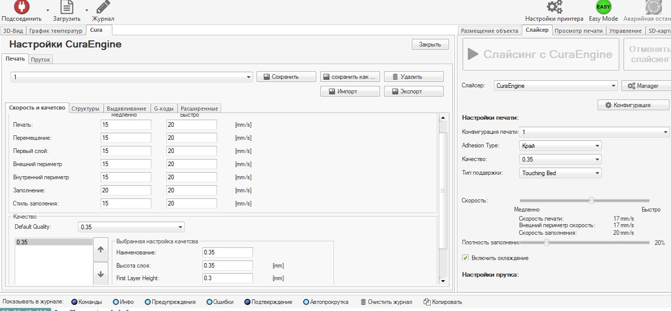

В коде программы (g code) попадаются строки ..... F1500, ..... F5000.
Это скорость перемещения, Ваш принтер не сможет двигать оси с такой скоростью.
Посмотрите настройки репитер хост: в свойствах принтера уменьшите максимальную скорость.
В настройках слайсера какие скорости установлены?
Можно скриншот с Вашими настройками.
http://3dtoday.ru/upload/main/de2/01.png
http://3dtoday.ru/upload/main/b83/04.png

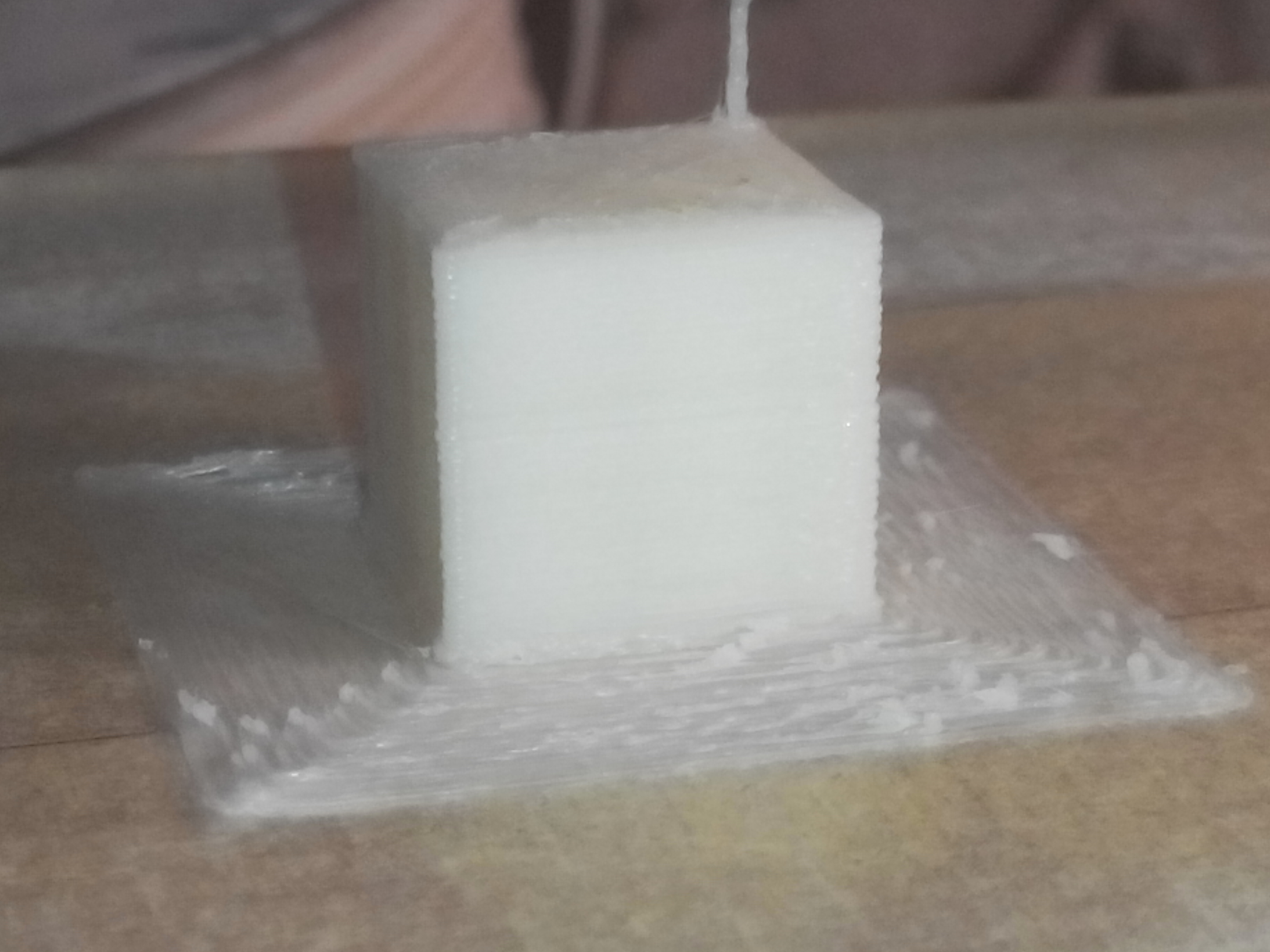

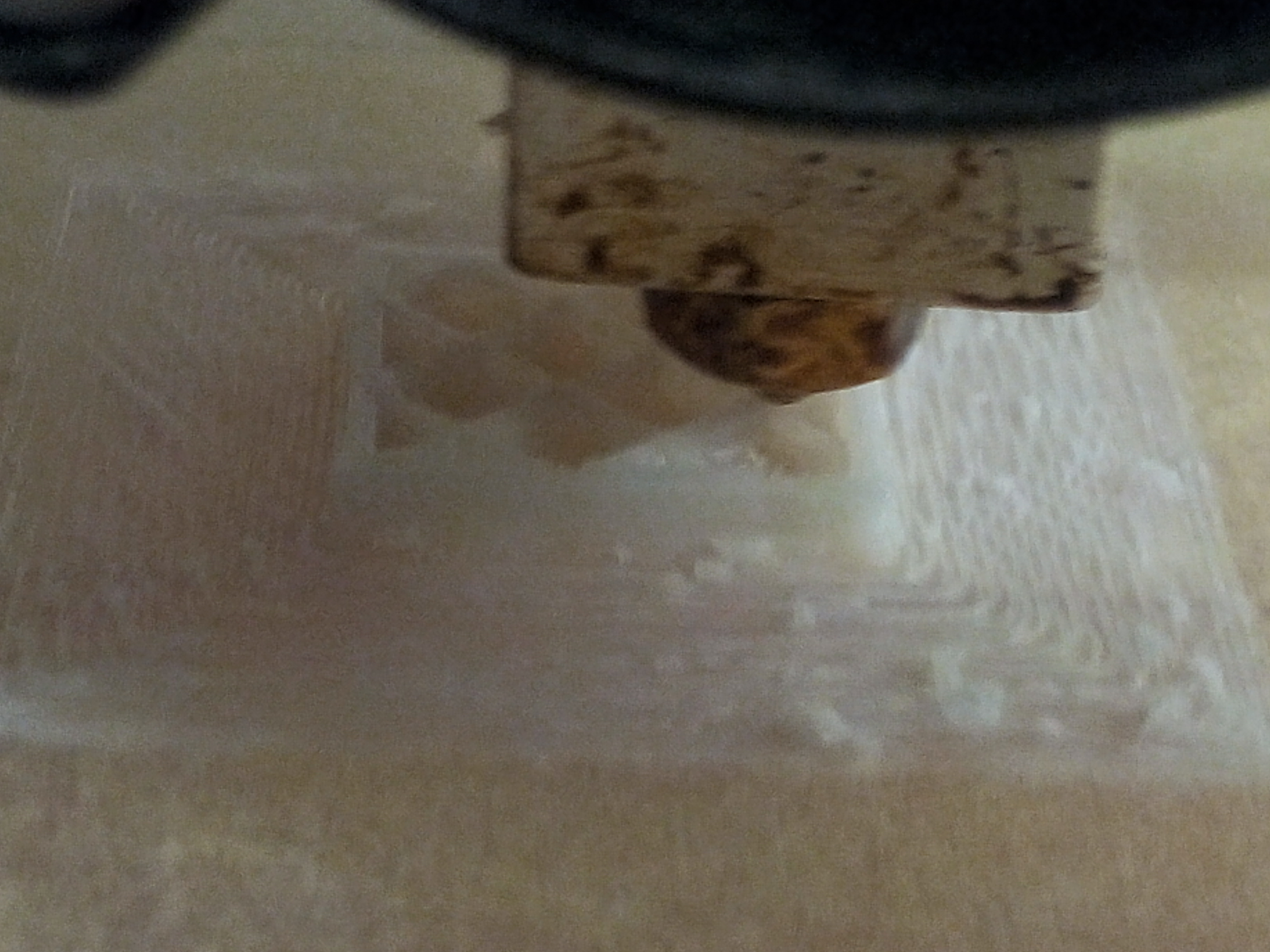

Здравствуйте народ.СПАСИБО БОЛЬШОЕ ВСЕМ КТО ОСТАЛСЯ НЕРАВНОДУШЕН К МОЕЙ ПРОБЛЕМЕ.НАКОНЕЦ ТО ЗАПУСТИЛ СВОЙ ПРИНТЕР
Ну а теперь по порядку.
1)Проверил код программы(выкладывал в первом посте),скорость и правда оказалась слишком большой X,Y-1500...2100 а Z вообще 1500мм/мин.(хотя скорость в прошивке и слайсере по X и Y не превышала 1200 а Z-60)
2)Блок питания у меня был на 12в с ограничением по току в 6 ампер.Вообще снял стол с подогревом,так как при нагреве его выгибало(получалось пузо) и сопло за него цеплялось(хотя уровень выставлял на прогретом столе и экструдере).
3)Двигатели:есть два варианта на 5в и 12в.По началу стояли 5 вольтовые,других в продаже не было(естественно ток потребления больше,греются как сковородка) и поже при работе выдавали настораживающий хруст,я думаю это были пропуски в шестерёнках. Поставил сегодня на 12в--работают тихо и почти не греются.
4)ПО: Ардуина была прошита "Repetier-Firmware version 0.92.9" (https://www.repetier.com/firmware/v092/index.php) перешёл на Marlin(прилично помучился пока настроил)
5)Уменьшил скорость печать X,Y-1000; Z-20...25;Экструдер-60...90;

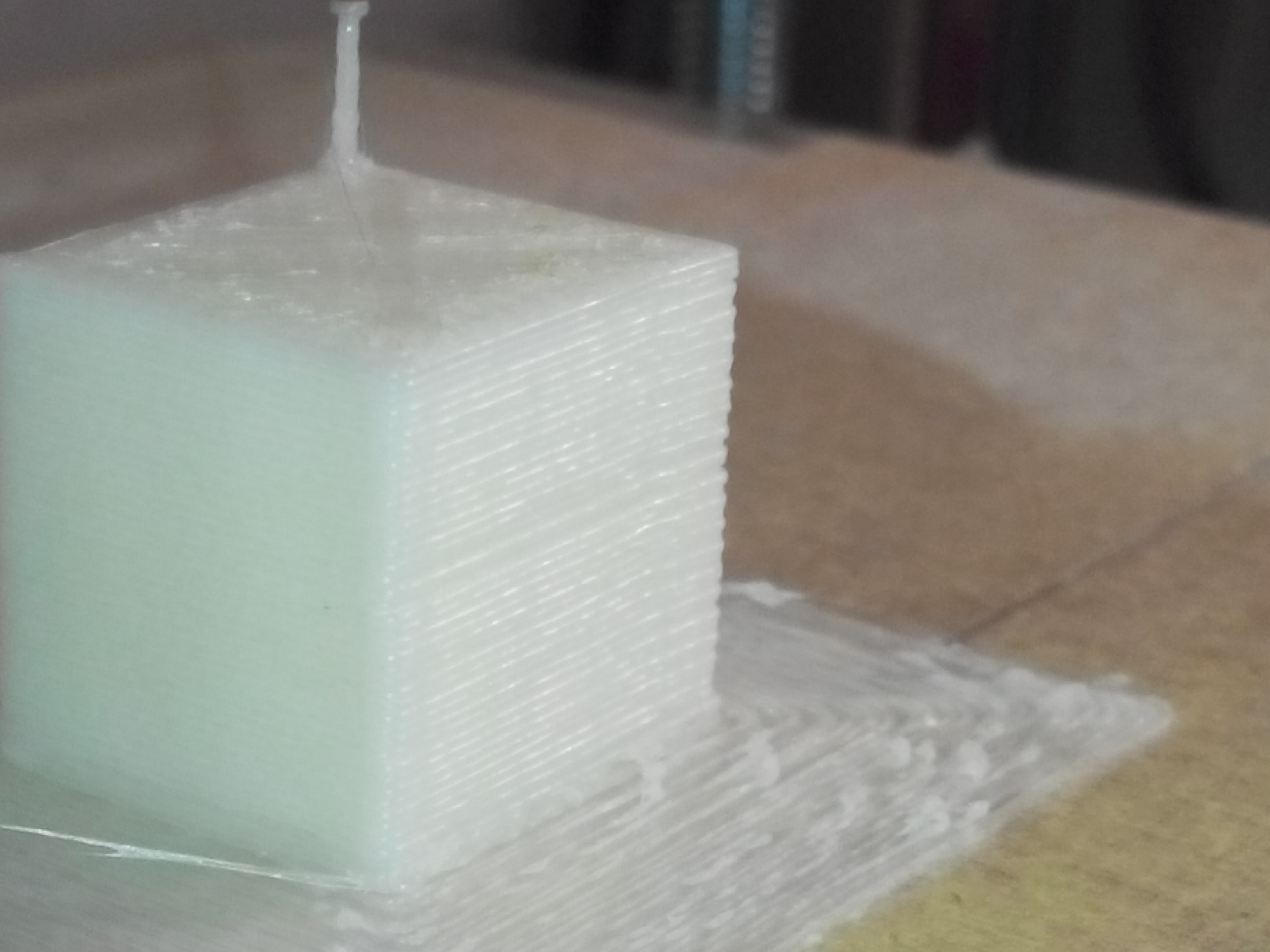

6)А теперь что у меня получилось.
Кстати стол себе сделал из оргстекла,сверху приклеял малярный скотч зачистил его мелкой шкуркой 600-соткой и покрыл немного клеем ПВА(деталь с приличным усилием приходиться отрывать)
P.S.При использовании слайсера Slic3r после нескольких слоёв печати на дисплее пишет ошибку нагревателя экструдера(я всё печатал с флешки),использовал разные модели результат один и тот же.
