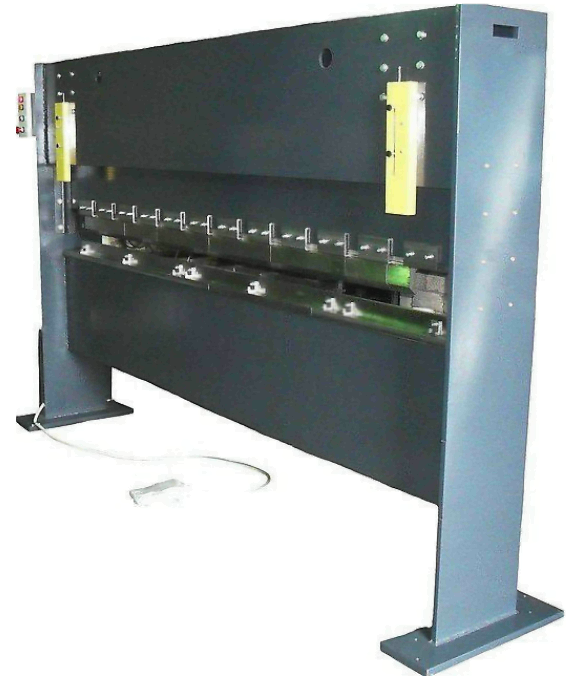

Господа, добрый вечер
скажите плиз, кто имел дело с листогибом гидравлическим русского производства. сейчас в интернете есть объявления о продаже листогибов 1м,1.5м,2м,2.5м шириной.
цена от 260 000р и т.д.
мои задачи - гибка металла толщина 1.5мм шириной 1600мм с полкой 8-10мм, толщина 10мм шириной 50мм
может у кого есть данные аппараты, подскажите плиз, как качество? стоит ли их вообще рассматривать ?

Какое усилие на длину листогиба?
Что у этих листогоибов с бомбированием?
Куда крепятся упоры?
Какой инструмент идет в комплекте? И сколько стоит докупить еще инструмент?

Длина листогиба и усилие на эту длину.
Плиз, озвучьте.
Толщина известна 1.5 мм.
Это будет первая проверка, гамно или нет.
Можете цифры привести?
Или только картинки в интернете смотрели?
Извини, вопросы - фуфло. Ни названия. Ни конкретных размеров, ни марки, ни серии, ни изготовителя. Ни ТТХ.
На что рассчитываешь? Потрындеть?

kalinvick писал(а):Длина листогиба и усилие на эту длину.
Плиз, озвучьте.
Вопросы фуфло, как я и говорил, потому что не в теме. Но и ответы не далеко ушли. Понятно, все профи, умные.
Усилие 30 тонн на метр.
Производитель непонятный в РФ. Даже марки нет.
Видео - ерунда. Гнут жестянку. Узкую и тонкую.

androns писал(а):Усилие 30 тонн на метр.
Для того что бы КАЧЕСТВЕННО погнуть 1.5 мм на метре длины, необходимо минимум 40 тонн.
Вывод: разговоры про гибку 1.5 на этом прессе фуфло.
Про бОльшие толщины и заикаться не стоит.
Что бы гнуть на 2 метрах 1.5 мм металл необходимо 100 тонн усилие. При таких давлениях,
что бы не получить "банан" или "лодочку" необходимо усилие нижней балки - бомбирование.

Господа, ваше мнение о данном аппарате?
Потянет мои требования?
https://m.avito.ru/kstovo/oborudovanie_ ... _766004504
