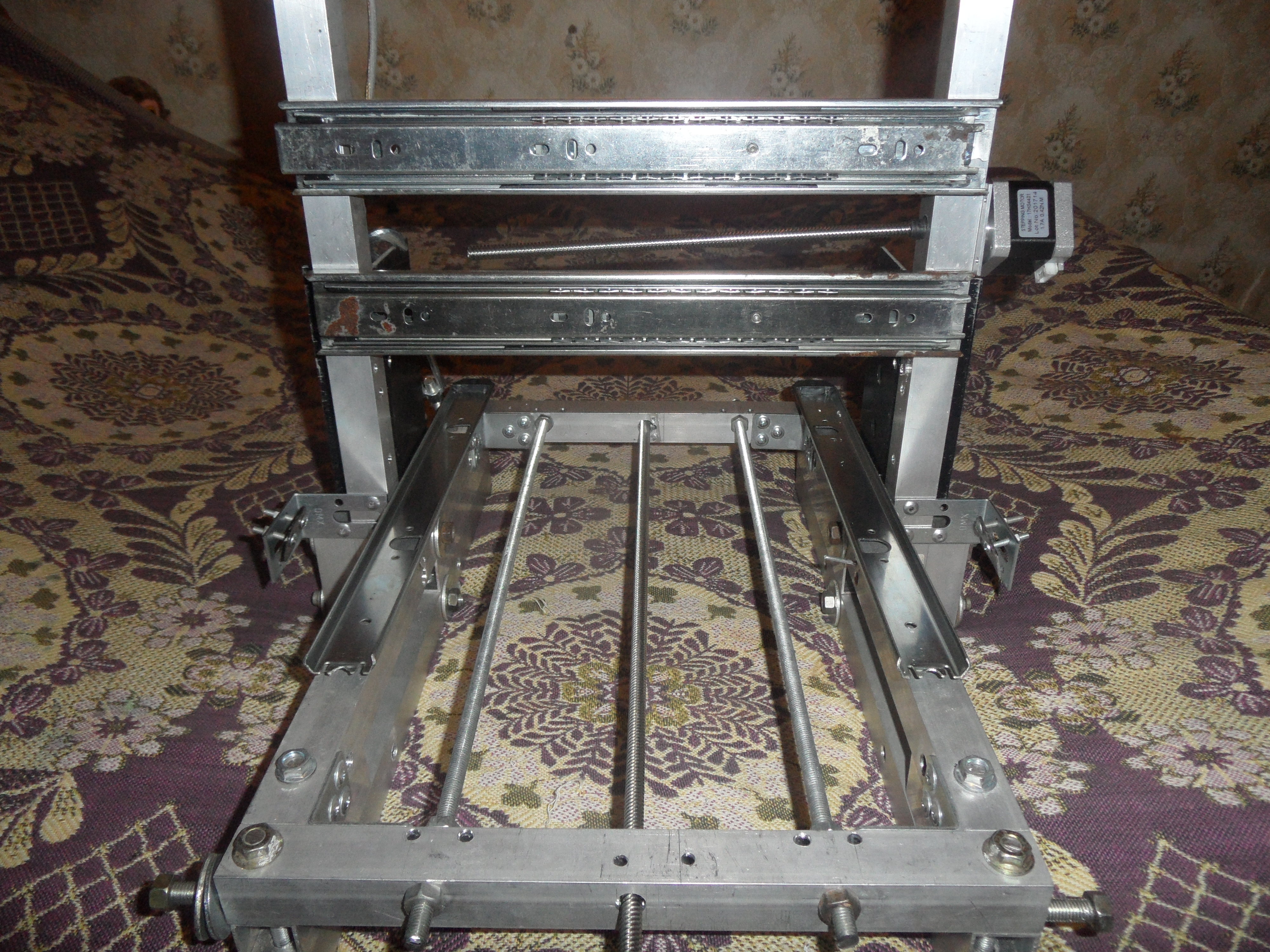

Станок нужен для гравировке и сверления печатных плат + фрезеровки тонкой фанеры 3-4мм, сверления дерева и алюминия, в будущем думаю купить и закрепить на станок лазер на 500мВ
Рабочее поле:
220х250х65 мм
Обрабатываемые материалы:
стеклотекстолит, фанера, оргстекло
Так получилось, что есть в наличии бор машина Dremel MultiPro и мотор 775(вот его используют https://ru.aliexpress.com/item/cnc-1610 ... 1cb60192f0 )
Для начала есть вот такая плата
с драйверами А4988
Мебельные направляющие, которые полностью разобрал, вычистил внутри, слегка подогнул бока,чтоб убрать по максимуму люфт и залил WD40. Раздвигаться стали очень легко. Стоять будут по осям Х и У, на оси З будут 8мм цилиндрические направляющие.
По оси У и Z использую трапециевидные винты, по оси Х шпилька 8мм
Моторов пока нету, но думал брать немо 17 на 1,8а
Если все получится и результат устроит, то буду собирать более "взрослый" станок на станочном профиле, рельсах и мощных моторах с мощными драйверами, а сейчас бы пока начатое закончить.
Что скажете? Сможет работать по назначению или дурная затея??

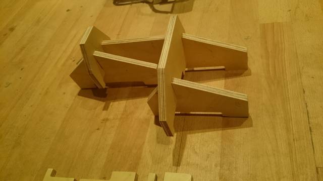

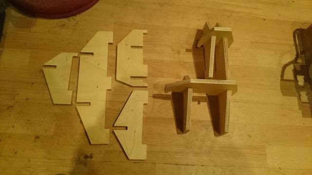

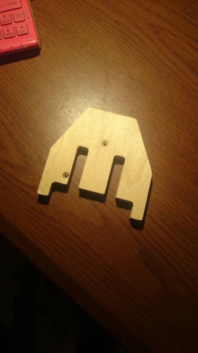

На коленке за некоторое время накидал станочек, тоже на мебельных с подвижным столом, вот такое резал из фанеры 8 или 10 мм, не помню...
h1bFA.jpg (2358 просмотров) <a class='original' href='./download/file.php?id=104328&mode=view' target=_blank>Загрузить оригинал (19.18 КБ)</a>
JasWv.jpg (2358 просмотров) <a class='original' href='./download/file.php?id=104329&mode=view' target=_blank>Загрузить оригинал (19.68 КБ)</a>
qJoC5.jpg (2358 просмотров) <a class='original' href='./download/file.php?id=104330&mode=view' target=_blank>Загрузить оригинал (49.34 КБ)</a>
И все, разобрал "станок" и выкинул.
А так, вполне живая конструкция, но только что бы понять что к чему.

Enot_1 писал(а):На коленке за некоторое время накидал станочек
Достойный результат. Фото станка остались?
Кстати, нужно ли на второй конец шпильки жестко крепить к раме станка через подшипник или можно оставить его в "висячем" положении, пусть "вырисовывает" круги, зато не будет передаваться кривизна шпилек на каретку. Я как про строительную шпильку, так и про трапециевидный винт, который тоже не идеально ровный.

Станок для "гравировкЕ плат" думаю не выйдет сделать.
Re: Станок для гравировке и сверления плат
Stix1191 писал(а):Кстати, нужно ли на второй конец шпильки жестко крепить к раме станка через подшипник или можно оставить его в "висячем" положении, пусть "вырисовывает" круги,
"вырисовывает" круги, это значит что он кривой.
я посмотрю что будет с такой шпилькой, например при 1500 rpm, и вылете 500мм, БЕЗ поддержки конца шпильки :geek:
у такого станка нет жесткости, при фрезеровке его начнет сгибать в дугу, и чтобы убрать лишнее напряжение в гайке, я бы оставил конец шпильки свободным, НО не "висячим",
например шпилька выходит за соседний портал, но не зажата в нем, а болтается в отверстии (с вставкой из стали). или сточить резьбу, чтоб резьба шпильки люминь\дерево портала не ела.
подшипник без затяжки там лишний (для пробы можно и поставить). силы трения шпильки (в свободном полете) о внутреннюю гильзу подша, не хватит даже чтоб его сдвинуть с места :)

NightV писал(а):и вылете 500мм,
Я плохо изложил мысль. Имелось ввиду, что вылет не более 10мм из стойки, но без жесткого крепления к ней.
NightV писал(а):или сточить резьбу
Хорошая идея, сточить резьбу за пару мм до входа в стойку и до конца, потом шлифануть мелкой наждачкой.
Enot_1 писал(а):Шпильки крепил с обеих сторон в подшипники медными гайками
Кстати, может поискать медные гайки и к ним закрепить каретку, нежели ставить стальные или они быстро износятся? Все таки медь мягкий метал.
Сейчас посмотрел, медных гаек м8 не нашел, но нашел латунные, подойдут или проходить мимо? Цена за 2 гайки 1.5$
