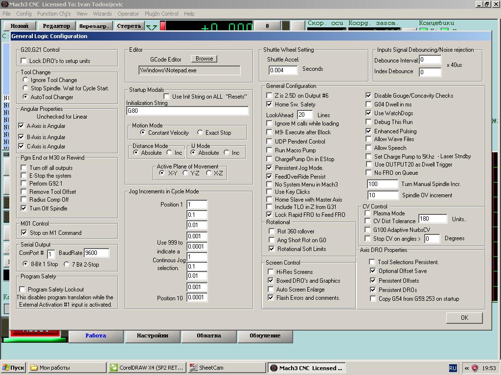

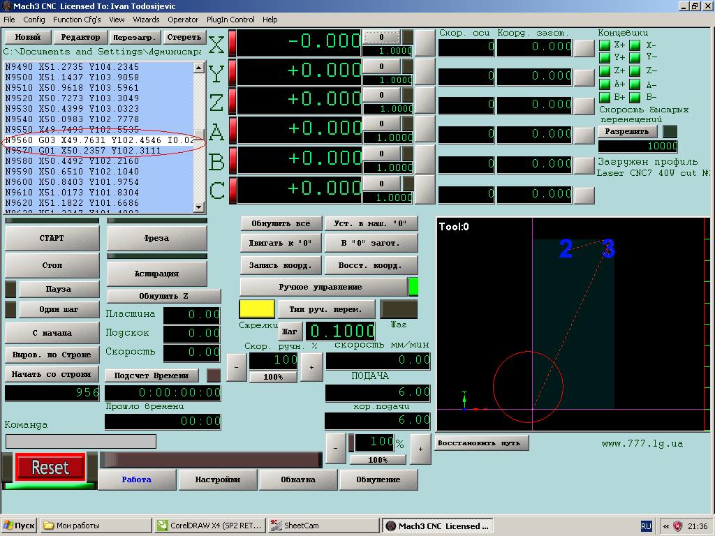

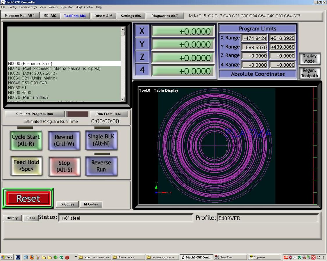

Товарищи, прошу подсказки по УП в ШитКам. Имеется лазер, необходимо выполнить гравировку (цифры ариаловским шрифтом), при генерировании Gкода (постпроцессор Much2 plasma no Z) в G коде появляются строки G02 или G03, соответственно добавляются окружности. Каким образом и из-за чего они возникают??? Работаю на МАЧ3. Скрин из МАЧ смогу скинуть через пару часов. Знатоки, вся надежда на вас.
P.S. это возникает, при выборе инструмента фрезер/гравир., когда выполняешь резку по контуру инструментом "плазморез", подобных вопросов не возникает

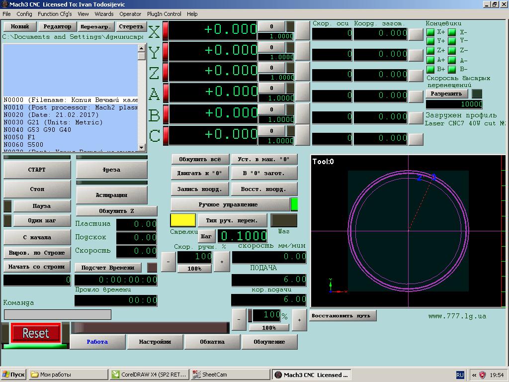

Сообщение freak2007 »
вот точно такие же окружности, само изображение при этом точно так же смещается в правый верхний угол
е.JPG (3776 просмотров) <a class='original' href='./download/file.php?id=103986&mode=view' target=_blank>Загрузить оригинал (168.32 КБ)</a>

УП бы глянуть. А также параметры инструмента. Ну и job-файл.

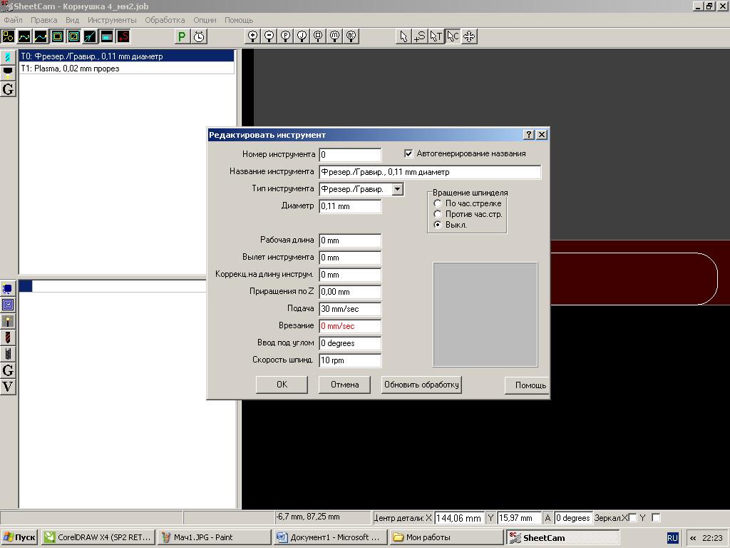

Сейчас нет возможности. Вечером отправлю все, что могу, скрины с параметрами инструмента, сам код программы, т.ж. могу .dxf приложить и прочее

Бывает, что Шиткам чудит, когда ставишь круглое значение диаметра инструмента, например, 2.0 мм. Если поставить, скажем, 2.0001 или 1.9999 - работает нормально.
SheetCAM TNG - странный глюк и способ его обхода #1
Re: Лишние окружности в УП через sheetCAM
Так бывает, когда для конкретного значения float не существует точного битового представления.

Спасибо большое, диаметр, действительно задан, как ровное значение. Вечером попробую поменять, отпишусь. Но хочу обратить внимание, что в ШитКаме траектории выглядят отлично, без всяких там "кругов на полях"

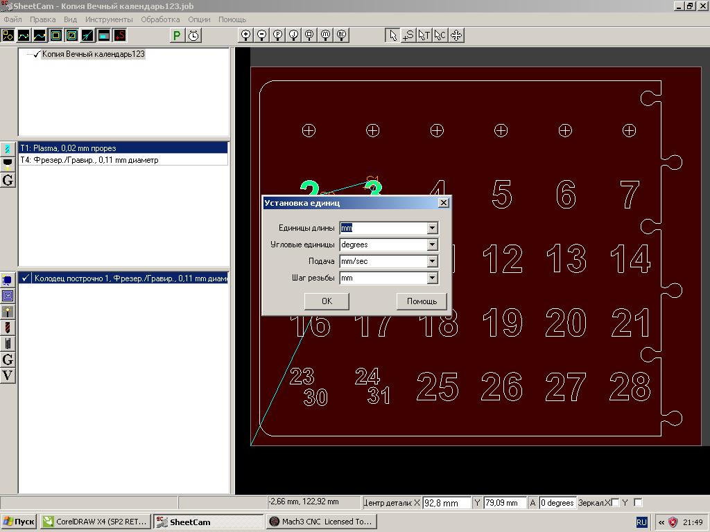

Вот тут некоторые скрины и прочие:
Мач.JPG (3748 просмотров) <a class='original' href='./download/file.php?id=104064&mode=view' target=_blank>Загрузить оригинал (169.76 КБ)</a>
Мач1.JPG (3748 просмотров) <a class='original' href='./download/file.php?id=104065&mode=view' target=_blank>Загрузить оригинал (154.57 КБ)</a>
шиткам.JPG (3748 просмотров) <a class='original' href='./download/file.php?id=104066&mode=view' target=_blank>Загрузить оригинал (86.44 КБ)</a>

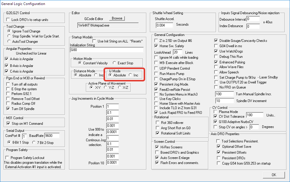

Попробуйте в маке IJ Mode переключить на Ink.

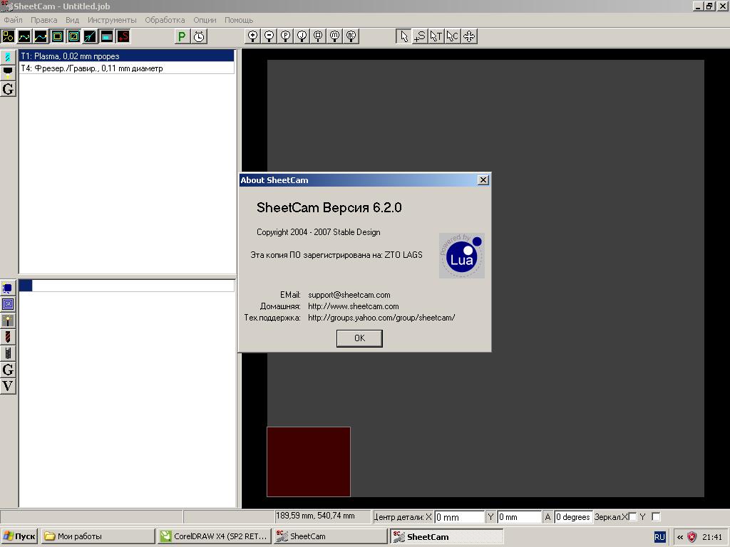

Шиткам последней версии?

Переключить попробую, шиткам не помню версию, вечером посмотрю и отвечу

Проблема частично решена. Круги в маче исчезли, но получается, что начало координат находится в центре этих воображаемых окружностей, естественно сделать (гравировать) ничего не получается, т.к. поле станка не позволяет. В УП остались строки с G03 (в скрине выделено)
Мач Inc.JPG (3712 просмотров) <a class='original' href='./download/file.php?id=104141&mode=view' target=_blank>Загрузить оригинал (160.89 КБ)</a>
Шиткам версия 6.2.0.JPG (3712 просмотров) <a class='original' href='./download/file.php?id=104142&mode=view' target=_blank>Загрузить оригинал (69.83 КБ)</a>
Шиткам единицы измерения.JPG (3712 просмотров) <a class='original' href='./download/file.php?id=104143&mode=view' target=_blank>Загрузить оригинал (99.9 КБ)</a>
