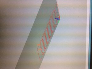

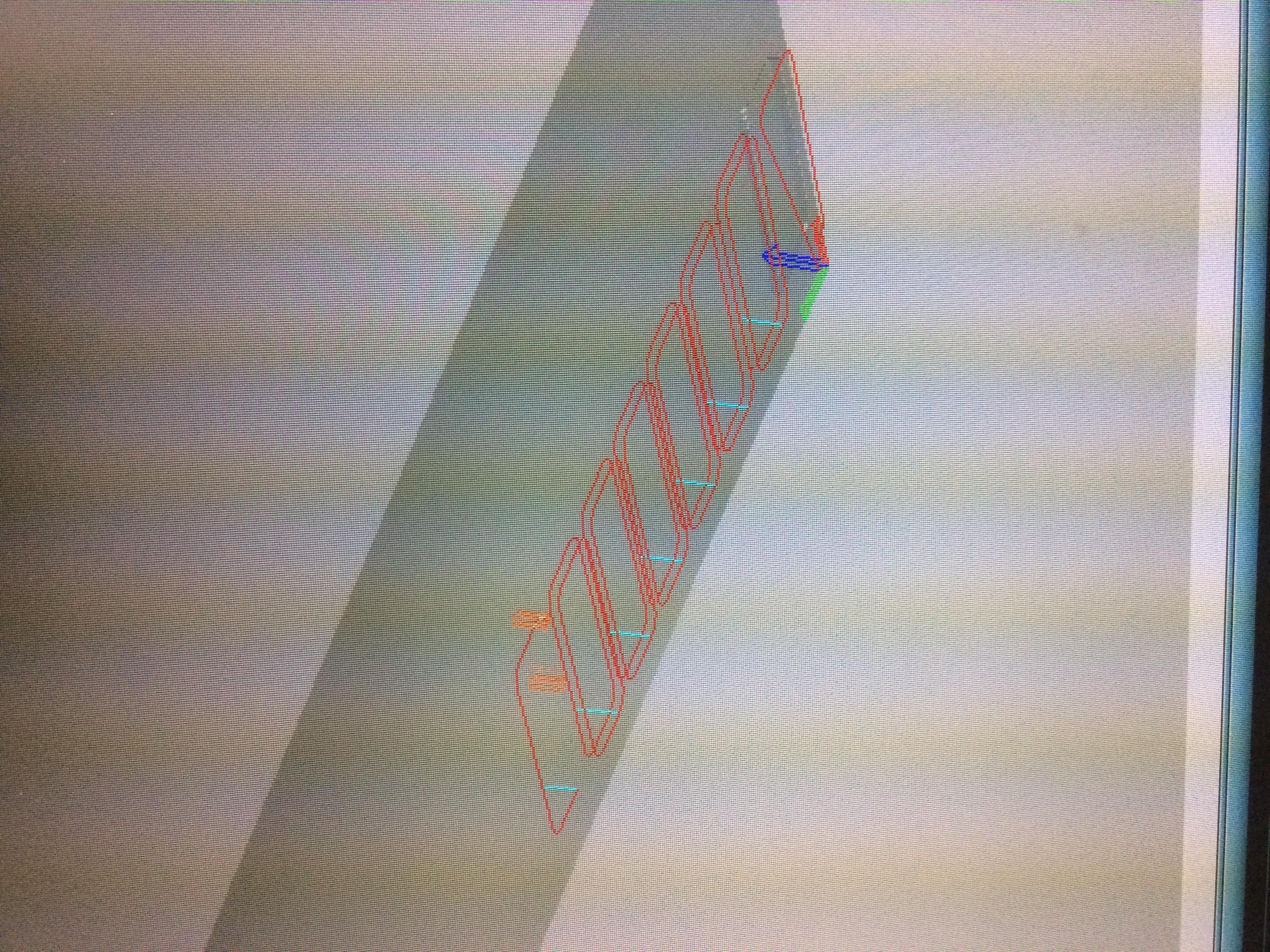

Такая проблема, на работе поменял компьютер на новый установил все программы и тут появилось новая беда... в арткаме задаю УП с двумя углублениями имитирую уп получается 2 прохода по 2мм отправляю уп в нску он проходит два раза но углубляется только первый раз. такого раньше не было пробовал в другом арткаме тоже самое.

А скриншоты, фото где?

Скриншоты чего?
IMG_1138.JPG (12456 просмотров) <a class='original' href='./download/file.php?id=103900&mode=view' target=_blank>Загрузить оригинал (4.38 МБ)</a>
IMG_1139.JPG (12456 просмотров) <a class='original' href='./download/file.php?id=103901&mode=view' target=_blank>Загрузить оригинал (1.89 МБ)</a>
Re: Ncstudio
Сохраняй траекторию линейныии сегментами. Без дуг.
NCStudio не умеет плавно опускаться по дуге.

NCStudio умеет плавно опускаться по дуге. И пятеркой и восьмеркой нарезаю резьбу командами G02, G03, и с опусканием, и с подъемом.
В пятерке вроде галка есть в настройках про IJK incremental mode.
" IJK Increment Mode: режим IJK, при использовании которого координаты векторов IJK в G-коде окружности отсчитываются от центра окружности. См. указания по работе с постпроцессором." http://www.cnc-engravers.ru/manuals/nc-studio-5-4.htm
G-код в студию.

Сохраняю как plt и открываю в ncstudio

lkbyysq писал(а):NCStudio умеет плавно опускаться по дуге.
Я не вникал.
С Арткамом не срослось.
То что работало в других системах управления не работало в NCStudio (по дуге движется, а по Z при этом не опускается).
Я просто сохранил траекторию линиями.
Asxdox писал(а):Сохраняю как plt и открываю в ncstudio
Мне кажется зря программисты вообще добавили такую возможность в программу.
PLT - файл для плоттеров, для вырезания по контуру и черчению пером по бумаге, а никак не для фрезеровки.

Nc-studio кушает УП от постпроцессора Larken_mm, с врезанием по дуге. Причем, ему фиолетово было на галку "IJK incremental mode." (
Не знаю почему, видимо разбивает на отрезки (не силен в G-коде).

michael-yurov писал(а):Я не вникал.
Не скажу, что и как у меня поначалу не работало (было), но потом настроил.
Кусок рабочего кода (для просмотра содержимого нажмите на ссылку)
G00 X298.57031 Y846.27026 Z0.50000
G01 Z-9.50000 F600
G01 X299.13324 Y846.59528 F1200
G03 X285.03357 Y838.45477 Z-9.12500 I-7.04984 J-4.07025 '/R=8.14
G03 X299.13324 Y846.59528 Z-8.75000 I7.04984 J4.07025 '/R=8.14
G01 X298.57031 Y846.27026
G01 Z-9.50000 F600
G00 Z5.00000
Причем пятерка может по спирали двигаться одной командой до заданной глубины с заданным шагом (вроде параметр K), а восьмерка только дугами не более 180 градусов..
