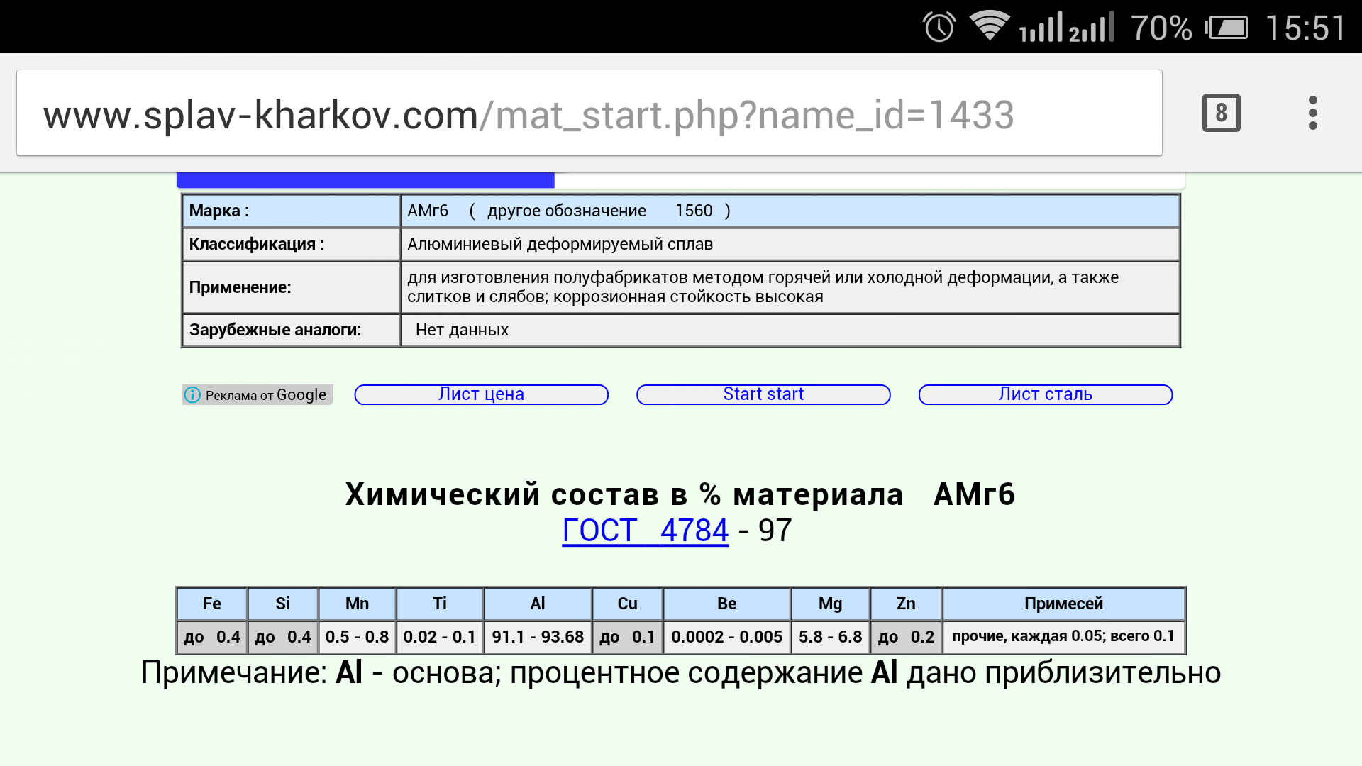

Мне кажется 10% цинка очень много. Вот состав на АМГ6
Получаеться марганца там много. И она выгорает наверное быстрее всех.
