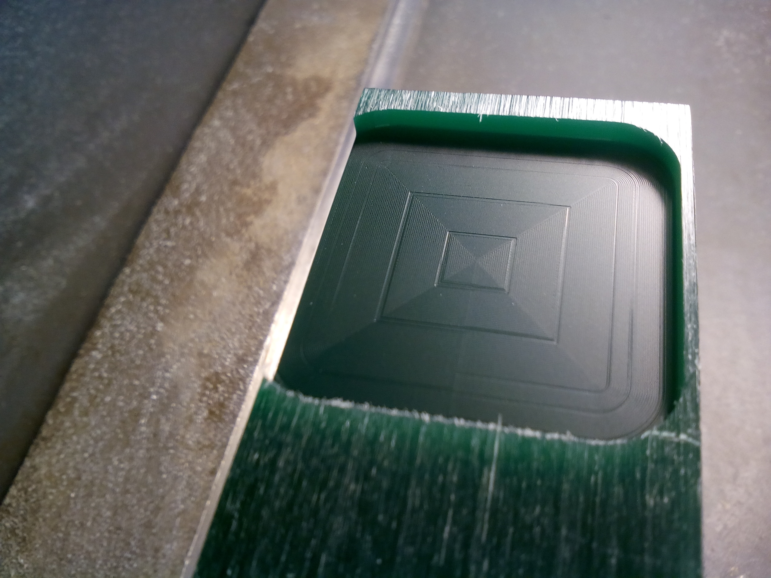

станок рисует загадочные квадратики
возможно в неправильном разделе, и если уже было - ткните носом, итак :
станок роланд мдх - 650, при попытке обработки по спирали, рисует красивые квадратики, а хотелось бы получить плоскость. В уп ничего похожего нет, для оси Z стоит одно значение по всему файлу, что это, где искать причину ? ШВП, или что ?

гдето в механике есть люфт нужно все смотреть дергать с индикатором. для роланда ето не удивительно станки игрушечные.

А фреза какая? Фото можно снизу? Очень похоже, что в центре фрезы приклеилась стружка, она и рисует квадратики...Toivo писал(а):возможно в неправильном разделе, и если уже было - ткните носом, итак :

1 мм, скругленая, HSS. Это врятли. Я вчера на подобном станке, только намного свежее, гонял эту же задачку, с этой же фрезой, все замечательно в плоскость выводится. Что интересно, когда ставишь мелкие фрезы, 0,1 мм, то копает пропорционально. Если 1 мм роет около 0,2, то мелкая фреза выкапывает сотки, но при этом в непредсказуемый момент, как и должно быть при люфтах. С милиметровой копает канавки будто так и задумано, ширина-расстояние, как по шаблону.Rom327 писал(а):А фреза какая? Фото можно снизу? Очень похоже, что в центре фрезы приклеилась стружка, она и рисует квадратики...

Проясните: фреза поднимается/опускается в процессе работы или один раз врезалась в тело и снимает слой?Toivo писал(а):1 мм, скругленая, HSS. Это врятли. Я вчера на подобном станке, только намного свежее, гонял эту же задачку, с этой же фрезой, все замечательно в плоскость выводится. Что интересно, когда ставишь мелкие фрезы, 0,1 мм, то копает пропорционально. Если 1 мм роет около 0,2, то мелкая фреза выкапывает сотки, но при этом в непредсказуемый момент, как и должно быть при люфтах. С милиметровой копает канавки будто так и задумано, ширина-расстояние, как по шаблону.Rom327 писал(а):А фреза какая? Фото можно снизу? Очень похоже, что в центре фрезы приклеилась стружка, она и рисует квадратики...

Если вы там не дай бог моделу используете, лучше сразу её выкинуть, половина глюков в ней зашита.
Если есть движение по Z, то увы, нет повторяемости, разбирать и смотреть в чём проблема.

один проход по спирали, начало в центре, и без подъемов на выход.Rom327 писал(а):Проясните: фреза поднимается/опускается в процессе работы или один раз врезалась в тело и снимает слой?
нет, не моделла, и в коде все цифры по Z одни, дело явно не в уп, не тоSVP писал(а):Если вы там не дай бог моделу используете, лучше сразу её выкинуть, половина глюков в ней зашита.

люфты осей индикатором проверьте, впрочем тут и без индикатора все видно, у Z точно проблемыToivo писал(а): один проход по спирали, начало в центре, и без подъемов на выход.

Если обработать несколько деталей - квадратики одинаковые?Toivo писал(а):рисует красивые квадратики

В коде не должно быть вообще никаких цифр Z если у вас спиралью из центра проходы.Toivo писал(а):нет, не моделла, и в коде все цифры по Z одни, дело явно не в уп, не то
Всякие такие картинки могут быть еще с exact stop связаны. Это режим когда точно вырезаются
углы, и при этом в них станок останавливается. Если он (станок) из гна, то в момент остановки
может что угодно от вздрагивания произойти.
Рельеф насколько глубокий ? Может это только свет так играет...

люфты замерил, все ходовые винты - утиль, направляющие живые, в приципе можно привести в порядок, но ...
Теперь вопрос, где найти замену. диаметр 14 мм, шаг 4. Кто сталкивался с подобными размерами, кто такие производит ? У скф, по дин 69051, шаг 5 мм, с шагом в 4 другой формы гайки. У местного роланда ценник невменяемый, проще сразу отбросить идеи ремонта, больше 1000 евро за каждую ось. На оригинале стоит маркировка A4L20, чье это изделие ?

Приладить швп TBI 1204

И что значит в тиль? Что конкретно с ними произошло?

обычная история, работа практически насухую, мазать их никто не удосужился. в итоге люфты, порядка десятки. Была мысль попробовать разобрать, шарики заменить, на винтах ничего криминального не видно. Может пробовать гайками обойтись, оставить старые винты, вроде как тхк предлогает похожие, DIK 1404 - 4 ?frezeryga писал(а):И что значит в тиль? Что конкретно с ними произошло?
К этому варианту подвигает еще то, что фрезер с повороткой работает, все время елозит по одному месту, а саму поворотку можно сдвинуть по У без особых сложностей, с Х тоже самое, решается оправкой, остается только пресловутая Z.

Я покупал б.у. на ebay 14 мм с шагом 4 какого-то японского бренда типа THK, классов точности с3-с1. Сейчас нет под рукой станка чтобы точнее сказать. По цене выходило как китайские 16 мм С7 в магазине дома. Состояние удовлетворительное, люфтов не было, натяг присутствует.Toivo писал(а):люфты замерил, все ходовые винты - утиль, направляющие живые, в приципе можно привести в порядок, но ...
