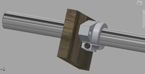

Добрый день . Может такая тема уже есть но не могу найти(( вопрос таков. Можно ли самому резать полированные валы( болгаркой на пример) все сайты режут кратно 500мм . Или подскажите проверенный сайт который режит по запросу и по адекватным ценам. Спасибо.

Можно. Край немного обгорит и все. Чтобы не обгорал: немного прорезать, охладить, порезать, охладить...Temon68 писал(а):Можно ли самому резать полированные валы( болгаркой на пример)

Как вариант резать вдвоем - один держит болгарку, второй вращает вал. Рез получается чистый и ровный, только немного в центре шлифануть (хоть напильником - без разницы чем).

лучше резать на торцовочном станке с абразивным кругом. если нет такого и в наличии только углошлифовальная машина (болгарка) то лучше заранее подумать о приспособе.
В самом начале резки болгарка очень елозит и прыгает по валу, поэтому нужна какая нибудь приспособа (ограничители на валу или рядом в параллель с ним). Если руки крепкие наверно можно и без всяких ухищрений, но это не про меня.
Я на валу крепил SHF опору, дальше кусок брусочка с просверленным отверстием под диаметр вала. И при резке диск немного прижимал к фанере. Можно и сколотить примитивное стусло.

Если отверстия в торце не сверлить, то можно резать "как могу". Сайты любые режут в размер, если нужно, все равно они их получают/хранят хлыстами 3, 4, 6м.
