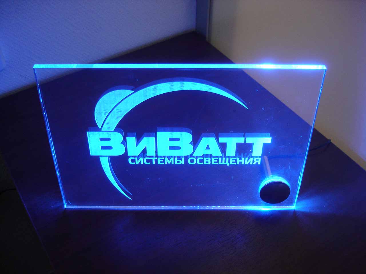

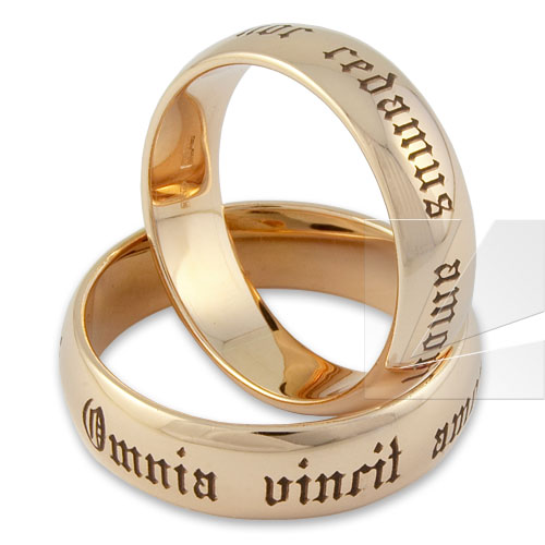

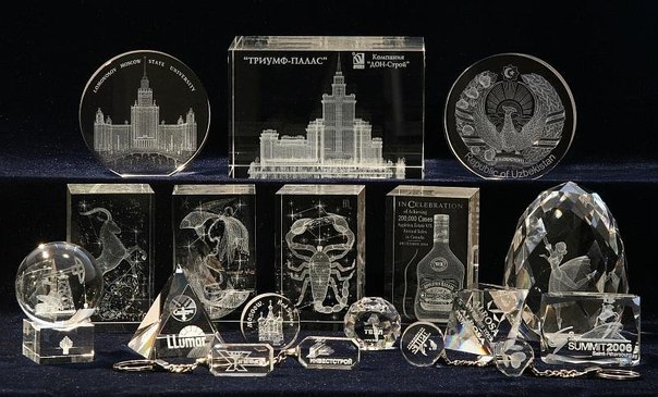

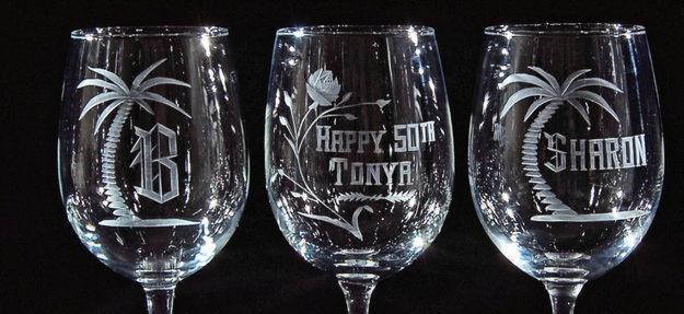

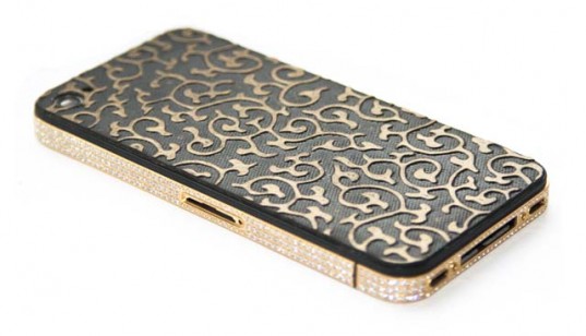

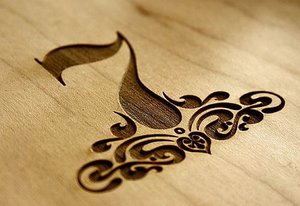

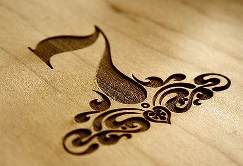

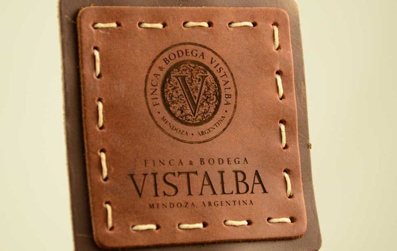

Господа не селён в лазерах хотел бы спросить совета по выбору лазерного оборудования. Хотелось бы иметь возможность изготавливать подобные изделия на одном станке:

Какая нужна для этого трубка СО2 или возможно диод, что будет надежнее и качественее?
Возможно и резка до 10мм неметаллов.

sGenus писал(а): Какая нужна для этого трубка СО2 или возможно диод, что будет надежнее и качественее?
Трубка со2, планируется резка - 60 ватт минимум. Диод -только на игрушки побаловаться. На последней фотке гравировка по металлу - не получиться, только твердотельники, бюджет около миллиона рублей.
Re: Выбор типа лазера
Вот в этой теме: http://www.cnc-club.ru/forum/viewtopic.php?f=34&t=12027 есть пример реализации гравировки на бокалах, правда не лазером, но ценник очень бюджетный,
вот пример гравировки на кольцах, с внешней/внутренней стороны: https://www.youtube.com/watch?v=76xe7X2dHPI
Одним лишь лазером перекрыть все хотелки, наверное сложно будет, т.к. с помощью лазера сразу так не получиться делать, вначале потребуется кучу тестов сделать для подбора режима лазера.... и перепортить кучу образцов

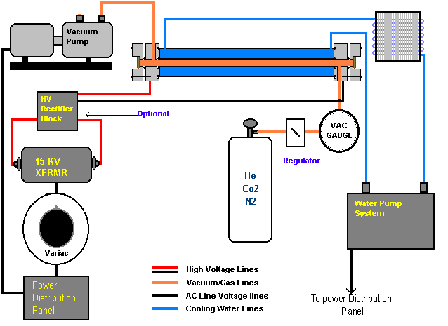

Из какого набора должен состоять лазеркит ?
чтобы собрать лазерный резак по фанере 3мм
Может у когото найдется схема компонентов?
Поправьте мои мысли плз:
  • Лазерная трубка ( например )
  • Комплект Лазерная головка и отражатели с зеркалами ? ( например)
  • Блок питания ( например)
  • Вакуумная помпа
  • Баллон СО2 с обвязкой
  • Система водяного охлаждения трубки
Чтото еще ?

Sandr писал(а):Баллон СО2 с обвязкой
Зачем?

Сообщение Uglykoyote »
видимо что бы не темнели торцы

Я не знаю зачем - но смотрел на картинку

Сдается мне, что картинка устарела или от какого то не правильного лазера.

Сообщение kalinvick »
Сам ты устарел.
Картинка правильная.
Только для прокачного лазера.
Для отпаяной трубки баллон не нужен.

То есть, для трубки от китайцев ( по ссылке с примером)
Вакуумник и СО2 баллон не нужны ?
