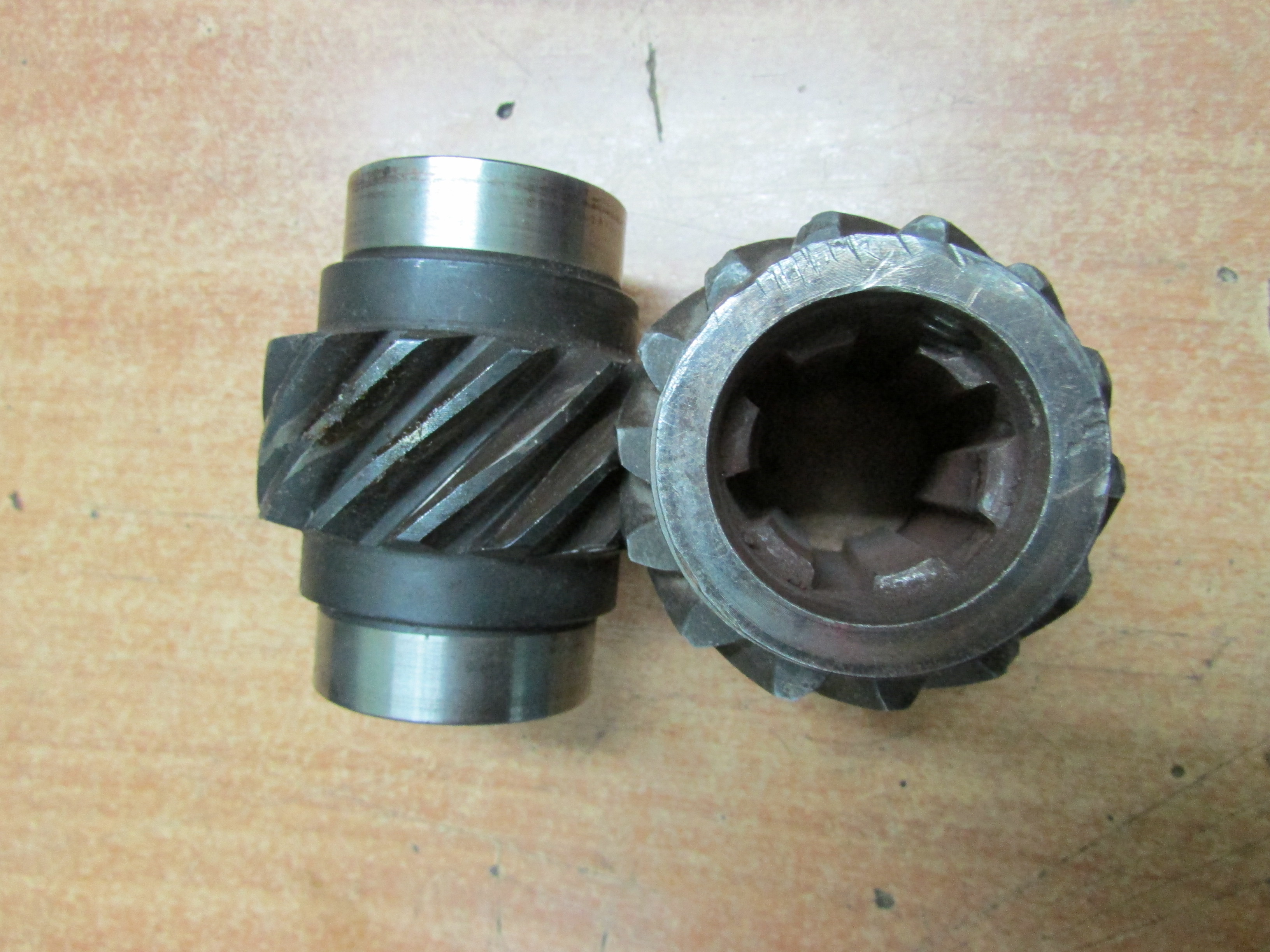

У меня в загашнике есть угловая передача на таких шестернях
Дюсполь1.jpg (11961 просмотр) <a class='original' href='./download/file.php?id=99876&mode=view' target=_blank>Загрузить оригинал (1.6 МБ)</a>

Карабас, в ЛС предложил бесплатно пару редукторов угловых :)

aftaev писал(а):Карабас, в ЛС предложил бесплатно пару редукторов угловых :)
Но должен будешь как земля колхозу))) А вообще я так и не понял что должно получиться :thinking:

Re: Поворот вращения(передачи) на 90 град.
Главное наша проблема с угловым редуктором искончалась ;)
