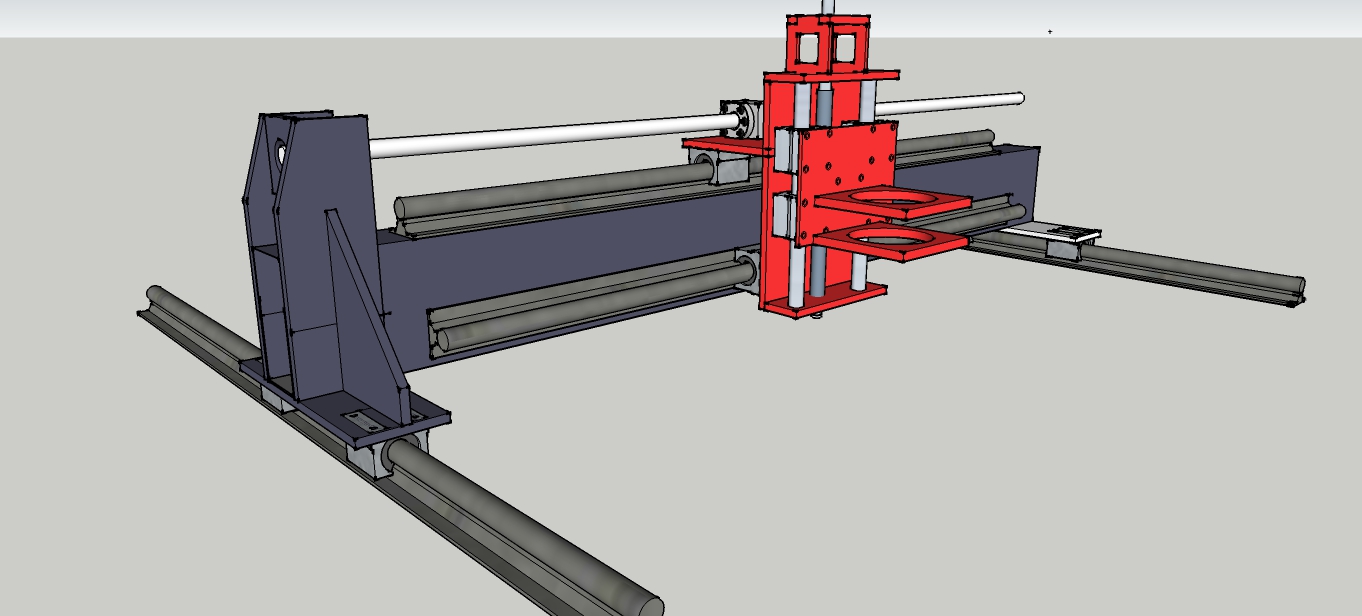

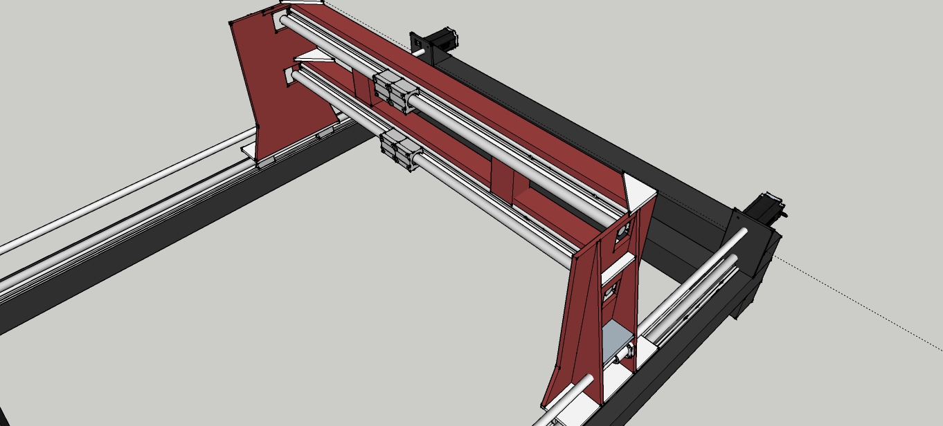

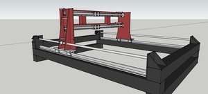

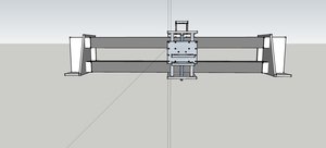

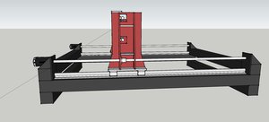

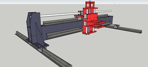

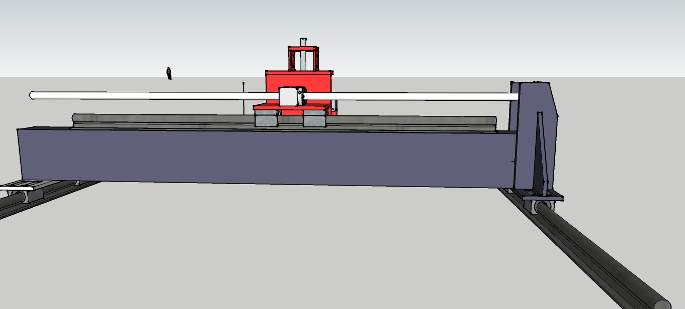

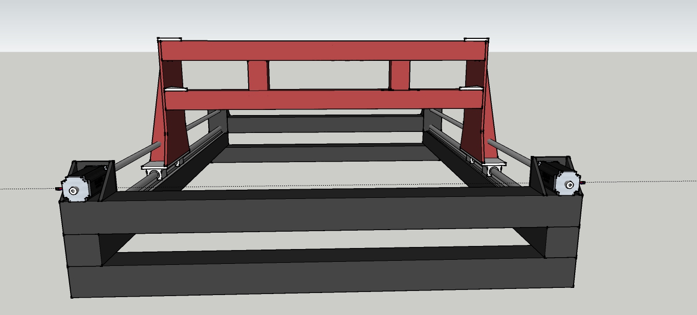

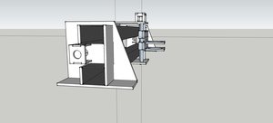

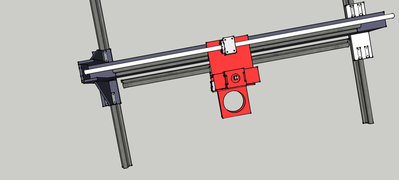

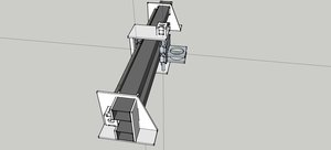

Посмотрите пож-уста проект
Детали будут выполнены на лазере сталь 8 мм
ось y - труба профильная 60х50х3, направляющие 20 мм
Ось х - 2 мотора nema23- 28 кг.направляющие 20 мм
Передача - 2 швп16 мм
посмотрите пож-уста на жесткость

Re: Критика станок 1500х1200
На жесткость для чего? Деревяхи пилить будет :) Это я как обладатель фанерного говорю.
висячий стол фтопку.
Портал очень слабый, даже для быстрого фрезера по дереву не годится. На 4 балла из 10 тянет вся конструкция.

Конкретную критику нужно.
leonardo
Сообщения: 28
Зарегистрирован: 08 янв 2015, 20:54
Настоящее имя: leonardo rost
Сообщение leonardo »
Интересует портал х как усилить
статина у меня у же есть, она изготовлен из профильной трубы 80х80.
Стол конечно будет.
Ось z у меня уже есть поэтому менять конструкцию и делать новую ось не желательно.
Вот похожий станок https://www.youtube.com/watch?v=G0_h9ZIfI2Y
Сообщение aegis »
leonardo писал(а):Передача - 2 швп16 мм
2 16х винта при такой длине будут колбасками
по усилению портала. сзади еще парочку таких труб надо. с валов на опоре много снять не выйдет всеравно

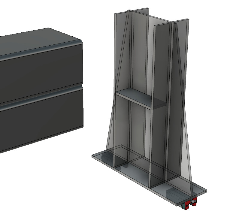

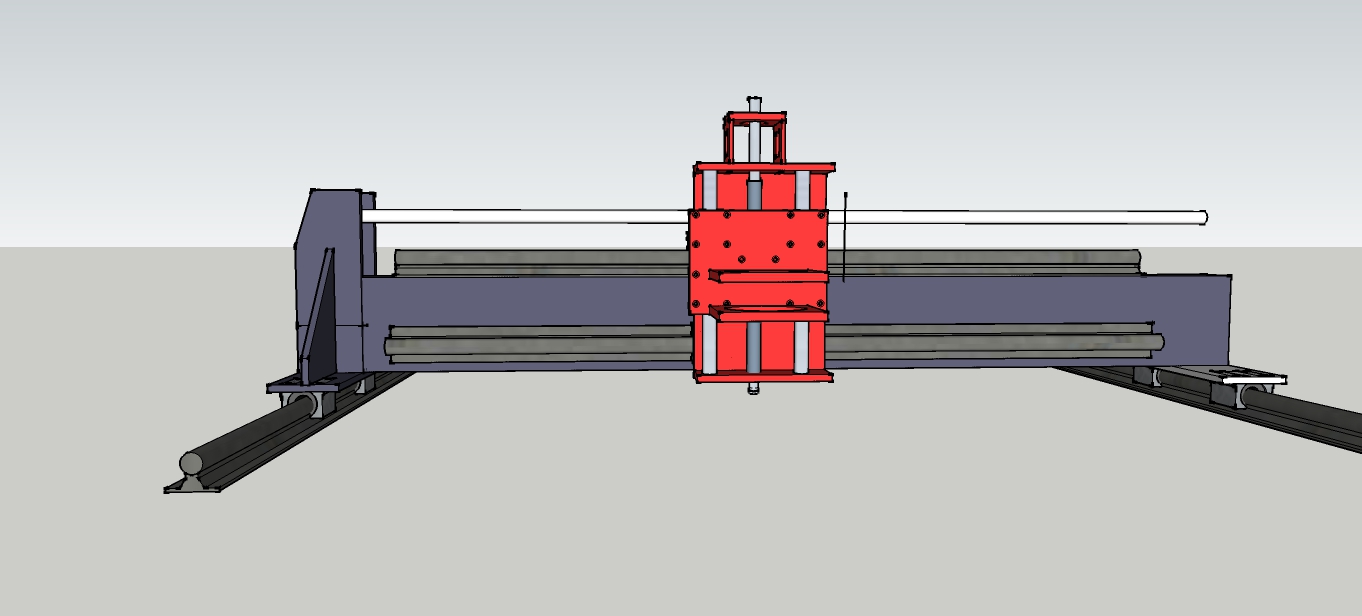

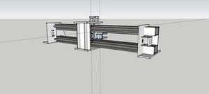

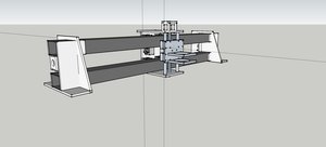

Добрый вечер вот новый проект.
гляньте пож-уста.
сталь 8мм и 4 мм, труба профильная 80х60х3
Сообщение aegis »
leonardo, чего нет желания перенести рельсы и швп вперед? просто как вижу крепление оси зет на длинных тонких пластинках да еще на вылете более 100мм, то рыдать хочется. лучше продумать защиту, чем сделать менее жесткую конструкцию и опять же продумать защиту :)
зы 1200-1400 винт 16й швп будет колбасить. предусмотрите чтобы вращающаяся гайка поместилась (я не агитирую, просто потом будете локти кусать)
Сообщение donvictorio »
leonardo писал(а):Добрый вечер вот новый проект.
а в каком софте работаете? попробуйте там же и погнуть, если есть возможность.
Что-то какой-то ужас. По пенопласту станок будет?
Все висит в воздухе, консоли большие, привод с рельсами надо ближе к фрезе, а не наоборот ))

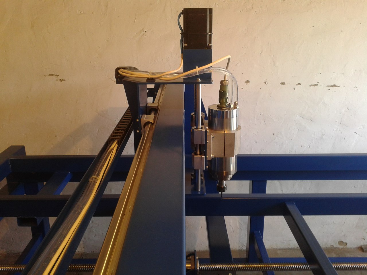

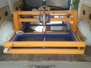

MX_Master писал(а):Что-то какой-то ужас. По пенопласту станок будет?
leonardo писал(а):А что про эти станки скажете
Это, бл., воплощение ужаса в жизнь :cry: Гравировальные станки по дереву, не иначе :hehehe: Где ж вы столько "отличных" примеров нашли? Я аж прям вижу с какой амплитудой трясётся шпиндель, если лягонько стукнуть сверху по мотору.

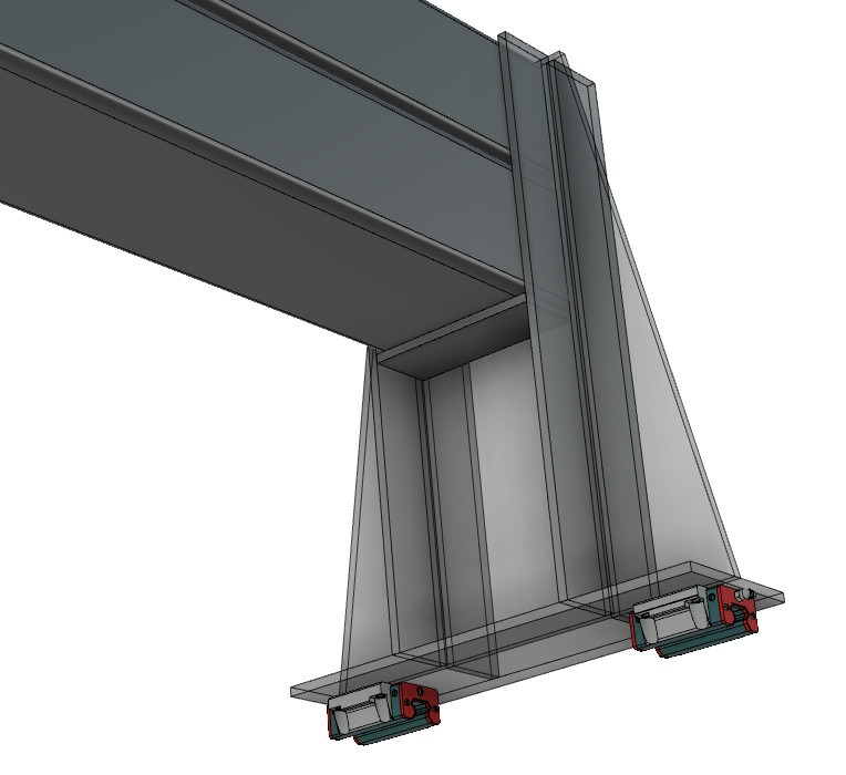

Снова 3d модель чпу. Учел все ваши замечания
01.jpg (3115 просмотров) <a class='original' href='./download/file.php?id=101454&mode=view' target=_blank>Загрузить оригинал (148.35 КБ)</a>
02.jpg (3115 просмотров) <a class='original' href='./download/file.php?id=101455&mode=view' target=_blank>Загрузить оригинал (124.94 КБ)</a>
03.jpg (3115 просмотров) <a class='original' href='./download/file.php?id=101456&mode=view' target=_blank>Загрузить оригинал (134.81 КБ)</a>
04.jpg (3115 просмотров) <a class='original' href='./download/file.php?id=101457&mode=view' target=_blank>Загрузить оригинал (184.04 КБ)</a>
05.jpg (3115 просмотров) <a class='original' href='./download/file.php?id=101458&mode=view' target=_blank>Загрузить оригинал (202.43 КБ)</a>
Привод должен быть ближе к фрезе. Поэтому в идеале он должен проходить под балкой портала. По Z поставить как минимум такие же рельсы как на балке портала.

на оси х и y, направляющие 20 мм, на z 16 мм
Я говорил про тип направляющих. Валы без опоры на Z заменить на валы с опорами как на других осях.

MX_Master писал(а):Я говорил про тип направляющих. Валы без опоры на Z заменить на валы с опорами как на других осях.
У меня уже есть валы без опоры, по этому не хотелось бы покупать дополнительно(
