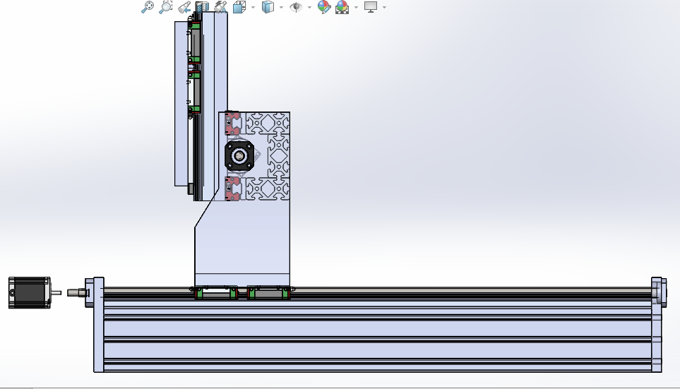

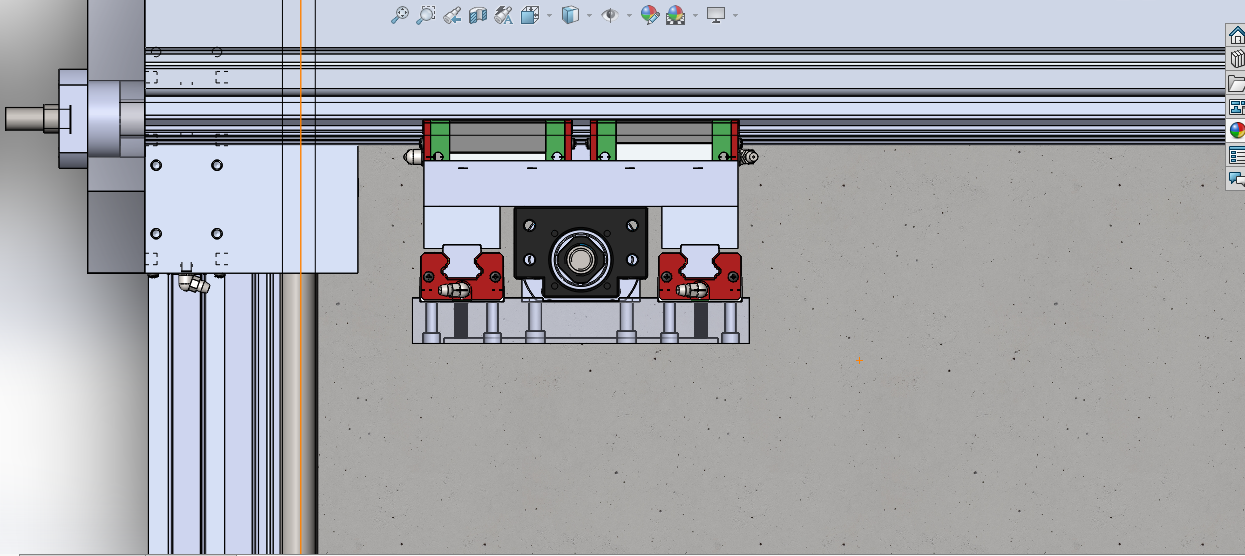

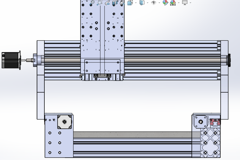

Заканчиваю рисовать свой вариант станка на основе профиля Item, рама 80х120, портал 3 шт. 40х80, по всем осям 20 рельсы hiwin и 2005 швп.
С двигателями ещё не определился.
Рабочее поле:
Ориентировочное рабочее поле 720*480*150.
Обрабатываемые материалы:
Обрабатывать собираюсь в основном дерево, и возможно немного алюминьку в щадящих режимах.
Чертежи, фото, видео станка:
11.png (5678 просмотров) <a class='original' href='./download/file.php?id=98726&mode=view' target=_blank>Загрузить оригинал (83.07 КБ)</a>
22.png (5678 просмотров) <a class='original' href='./download/file.php?id=98727&mode=view' target=_blank>Загрузить оригинал (87.01 КБ)</a>
33.png (5678 просмотров) <a class='original' href='./download/file.php?id=98728&mode=view' target=_blank>Загрузить оригинал (422.41 КБ)</a>
Для желающих покрутить модель ссылка
файл СборкаStanok2
Вопросы:
Интересует мнение профи, имеет ли право на жизнь моя конструкция, раньше ни когда с фрезерными станками не работал и не знаю некоторых тонкостей.

Жить будит любая конструкция если правильно сделать. По моему мнению для такого поля 20 рельсы по X и Z перебор.Вполне достаточно 15 рельс и 16 винтов.

Изначально так и рисовал, но потом решил переделать на 20 типоразмер всё. А портал не слабоват будет на профиле 40*80?

Никогда не делал из профиля. У тебя он собран из 3х профилей для такого поля я думаю достаточно. Если поставишь 15 рельсы то увеличишь поле по Х зетку можно сделать уже. На портал нужно ( желательно) поставить проставки под рельсы и отфрезировать.
Re: станок на основе алюминиевого профиля по дереву 720*480*
Портал лучше делать из профиля 200х100 или двух 100х100. Там по ссылке в теме я проводил сравнение и балка из 3х профилей проиграла.

stenkodv писал(а):Заканчиваю рисовать свой вариант станка
Ошибаетесь, уважаемый! Нужно писать: "Начинаю рисовать..." :pssdoff:
К примеру, повесь шпиндель и посмотри, куда он у тебя вперёд уедет.
Автосмену собираешься делать? Или воздух пылить?
Вот один из примеров, для общего понимания, как нужно делать: http://www.cnc-club.ru/forum/viewtopic. ... 20#p321259
stenkodv писал(а):на основе профиля Item
Поинтересуйся сначала их ценами, нормами отпуска и прослезись! :cry:
stenkodv писал(а):Ориентировочное рабочее поле 720*480*150.
Откуда взялись эти цифры?
Есть ещё очень много замечаний, но все их здесь описывать смысла не вижу.
Если ты пишешь:
stenkodv писал(а):раньше ни когда с фрезерными станками не работал и не знаю некоторых тонкостей.
то прежде чем рисовать, посмотри, как народ делает. На форуме масса подобных станков.
Чтобы избежать банальных ошибок, лучше скопируй какой-нибудь проект. Фрезеряга же тебе показал уже один из примеров вполне приличного станка.
У нас на форуме не возброняется копирование, изменение, дополнение и адаптация чужого конструктива под свои потребности.
Не обижайся и не спеши, лучше на каникулах посмотри побольше тем на форуме, а потом начинай рисовать всё заново.
Удачи! :good:

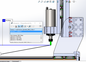

Переделал портал на один профиль 160*80, и занёс его назад, дальше думаю смысла нету.
ultrus писал(а):Не обижайся и не спеши, лучше на каникулах посмотри побольше тем на форуме, а потом начинай рисовать всё заново.
Я и начал тему для этого, и обижаться тут не на что, только благодарность, каникул у меня нет, у нас непрерывное производство.

Плиту Z укоротить шпиндель зажать повыше примерно 40мм от края. +ребра на обе плиты.

Где то читал что шпиндель нужно зажимать в том месте где подшипник, чтобы не деформировать корпус, сам его в руках не держал и по логике решил что он должен так стоять.

stenkodv писал(а):Где то читал что шпиндель нужно зажимать в том месте где подшипник,
А вы другие темы на форуме совсем не читаете? Уже не однажды это обсуждалость.
Например здесь: http://www.cnc-club.ru/forum/viewtopic. ... 00#p323566

и в верхнем положении инструмент должен подниматся чуть выше нижней кромки портала.

Выхожу на финишную, ещё есть что доделать и переделать, но чуть позже, первая стружка уже есть.
