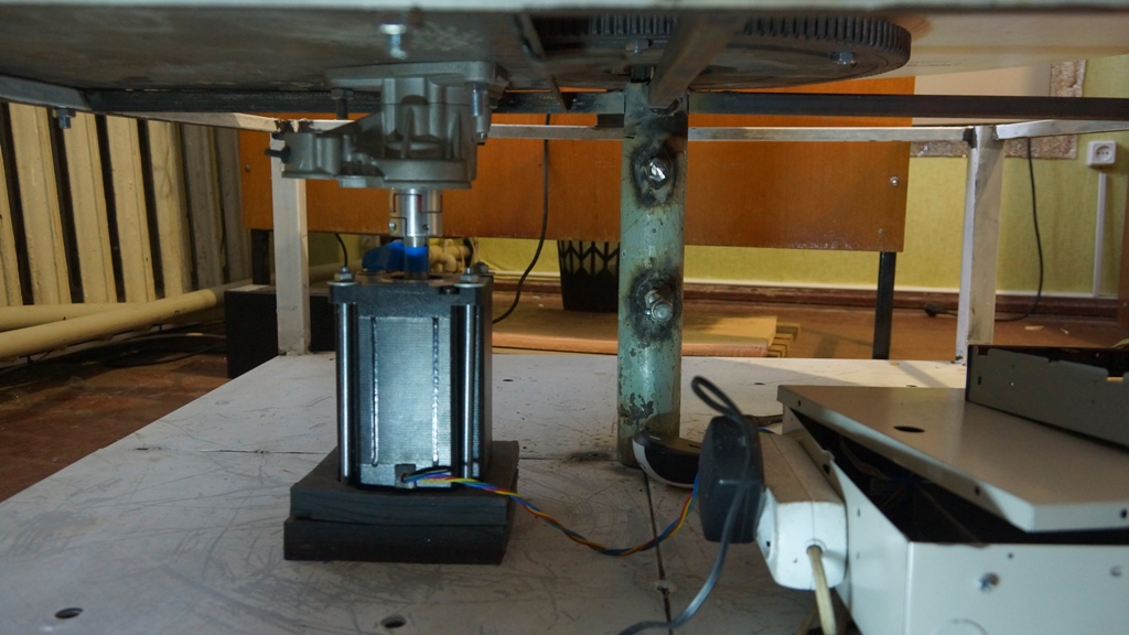

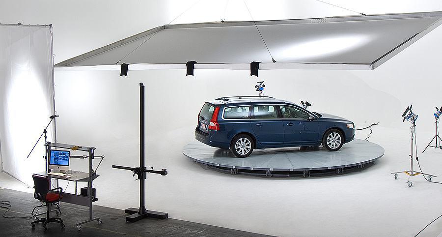

Доброго дня,мне нужно сделать так чтобы двигатель крутился в определенную сторону и при этом при остановке и в запуске программы не отматывал назад на исходную точку ,должно быть похоже на:
возможно ли такое сделать в маче ? или же нужно искать другую программу для шаговых движков ?
photo_2016-12-30_15-41-22.jpg (3717 просмотров) <a class='original' href='./download/file.php?id=98812&mode=view' target=_blank>Загрузить оригинал (57.56 КБ)</a>

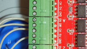

вот что есть (3717 просмотров) <a class='original' href='./download/file.php?id=98813&mode=view' target=_blank>Загрузить оригинал (238.82 КБ)</a>
вот что есть

Для этого скорее всего вообще программу не нужно, достаточно генератора импульсов Step с выключателем и регулятором оборотов.
А в MACH через кнопки ручного перемещения разве нельзя так делать, вообще без программы?
Re: Нужна помощь в настройке G кода в матче или вообще матч
причем схема простецкая, делается генератор на 555, типа такого http://cxem.net/beginner/beginner127.php делается панелька с 2-мя тумблерами, и одним переменным резистором, первый выключатель включает выполнение вращения, вторым задается направление, а резистором скорость. это подключается к драйверу мотора, и готово. :-)

Да можно,но это держать нужно ), а тк нужно нажать и поехало с нужной скоростью, с возможностью настроить потом шаги 180,36,72 и тд
GuanJu писал(а):с возможностью настроить потом шаги 180,36,72 и тд
Если написать G1 A180 F100 то повернуть ось на 180град с заданной скоростью. Потом G1 A36 F100 повернет на 36 градусов и тд... Если написать G1 A0 F100, то поедит в ноль.

Объясните поточнее, вам нужно чтобы вращалось с определенной скоростью или просто поворачивалось на определенный угол?
GuanJu
Сообщения: 6
Зарегистрирован: 27 дек 2016, 16:31
Настоящее имя: Roman
Сообщение GuanJu »
staltech писал(а):Объясните поточнее, вам нужно чтобы вращалось с определенной скоростью или просто поворачивалось на определенный угол?
несколько режимов , чисто вращение и по углам
по кодам,идет потом отмотка на 0
допустим стоит у меня G1 A36 F100 ,оно отчитывает 36 тормозит,потом когда жмеш обратно старт он отматывает назад
вообщем туды сюды крутится )) а нужно покрутился ,нажал стоп там он и стоит потом запустил опять пошло крутится в нужном направлении ,в моем случае это против часовой стрелки
