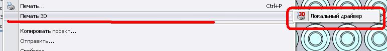

Если найти прогу что будет резать на слои и делать Gcode. то можно будет сделать 3D принтер из ЕМС.
Жаждил сделать 3D притер порошковый, но остановла именно резка на слои. Я так понимаю при способе печати как используется в АБС пластике некоторые детали будет невозможно распечатать, порошковая печать позволяет печатать что угодно.

Например для блендера есть такое расширение McodeGenerator - она режет на слои, точнее вырезает скажем из кубика деталь. А это если посмотреть с другой стороны тоже самое. Т.е. наверняка любая CAM может это сделать.

И для принтера порошкового который печатает струйной головкой нужно: резать на слои с заданной толщиной слоя и выводить это на принтер(как на обычный прнтер). Тобишь слой отрезал CTRL+P - слой отрезал CTRL+P - слой отрезал CTRL+P

Вообще... модель из полигонов не так сложно нарезать... Кстати Rhino это точно умеет, и не только с полигонами, но даже и NURMS.

нарезать много кто умеет, эти нарезки нужно автоматом перевести в Gcode если для станка РепРап и авоматом печатать в случае порошкового принтера.
Re: Распечатаю детали из АБС пластика
Солид типо так умеет:
принтер.JPG (5366 просмотров) <a class='original' href='./download/file.php?id=3198&mode=view' target=_blank>Загрузить оригинал (16.78 КБ)</a>

Вот по теме http://tedbeer.net/wp/2011_11_05_3d-pri ... /#more-553
Там же есть ссылка на netfubb Studio Basic http://www.netfabb.com/basic.php

на асконовском офф сайте появилась инфа про по для 3д-принтеров
тут http://kompas.ru/news/items/?news=1287
